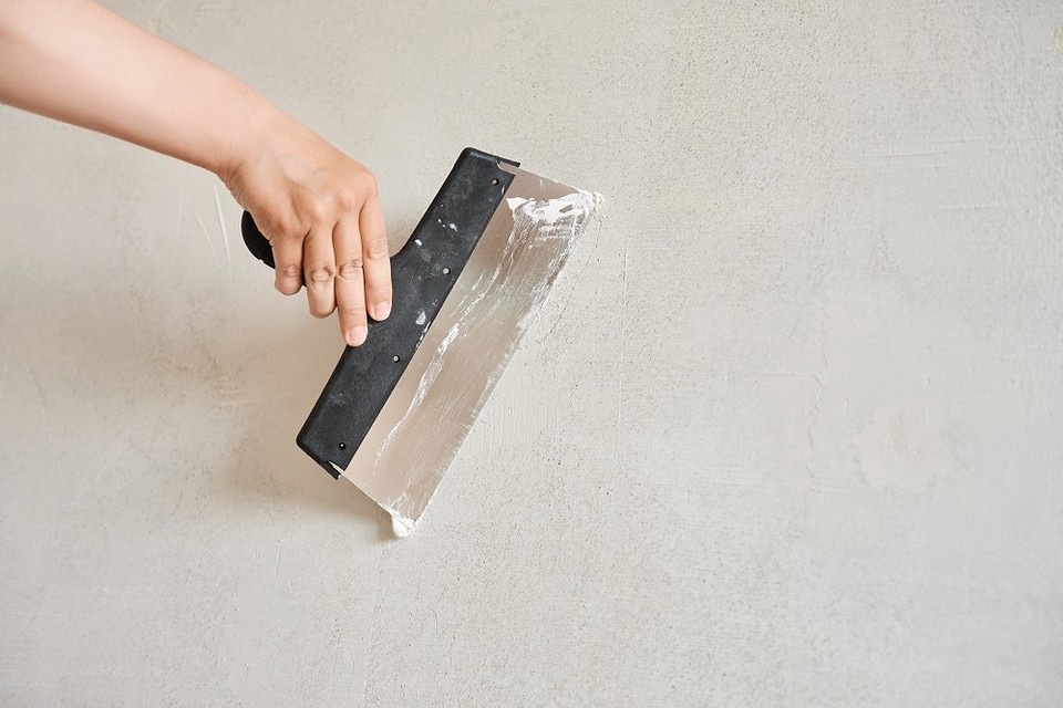

Поверхность в целом выровнена, но остались небольшие неровности. Чтобы от них избавиться проводят шпаклевание. Оно же выполняется и тогда, когда основа считается в целом ровной. Шпаклюют стену в такой последовательности.
  1. Просохшее после предварительных работ основание грунтуют. Грунтовку кладут в два слоя.
  2. Наносят стартовую шпаклевку, аккуратно ее разравнивают шпателем.
  3. После высыхания смеси зачищают основу мелкой наждачкой.
  4. Укладывают финишную шпаклевку, разравнивают, сушат.
  5. Окончательно шлифуют стенку мелким наждаком или специальной теркой.
Теперь плоскость полностью выровнена.

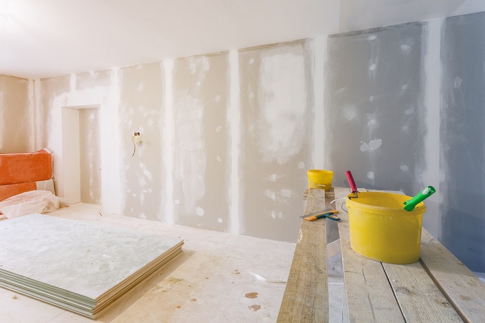

Облицовка гипсокартоном
Выравнивание с помощью ГКЛ проще, дешевле и быстрее, чем с использованием смесей. Методику используют в любых помещениях, но там, где повышена влажность, выбирают специальный влагостойкий материал. Основной недостаток метода — немного уменьшается объем комнаты за счет того, что гипсокартон крепится к стенной плоскости. Фиксируется ГКЛ двумя способами: клеевым и каркасным. Разберем оба варианта.
Клеевой
Листы приклеиваются к основанию на специальный клей или на монтажную пену. Так обычно ровняют плоскости с небольшим искривлением. Перед наклеиванием проводят подготовку. Покрытие очищают, заделывают крупные дефекты, обрабатывают антисептиком. Клей накладывают на стенку или на обратную сторону гипсокартона, после чего лист прикладывают к основанию. Пока клеящая мастика не отвердела, материал выставляют по уровню, с усилием прижимая его к стенке. Следующий лист прикладывают встык к первому, приклеивают его аналогично.
Каркасный
В этом случае ГКЛ фиксируется к каркасу, который собирается из металлического профиля или из деревянных брусков. Так можно выровнять значительные перепады высот и неровности, но при этом «съедается» свободное пространство. Последовательность действий при выравнивании гипсокартоном такая.
  1. Размечают основу, намечают линии, по которым пройдет каркас-обрешетка.
  2. Из брусков или профиля собирают каркас. Надежно фиксируют его к основанию.
  3. Гипсокартонные листы раскраивают под размеры обрешетки.
  4. Поочередно встык монтируют ГКЛ, крепят их к каркасу саморезами. Шляпки метизов немного «утапливают» в материал.
После того как стенка обшита гипсокартоном, нужно зашпаклевать стыки. Иначе все они будут видны после покраски. Шпаклюют поверхность в такой последовательности.
  1. На углы и стыки накладывают слой шпаклевочной смеси, утапливают в нее армирующую ленту, ровняют плоскость.
  2. Небольшие вмятины над шляпками метизов зашпаклевывают.
  3. После того как шпаклевка высохнет, обработанные участки зачищают и шлифуют наждаком.
  4. Накладывают слой финишной шпаклевочной смеси, разравнивают ее шпателем.
  5. После высыхания шлифуют поверхность мелкой наждачной.
