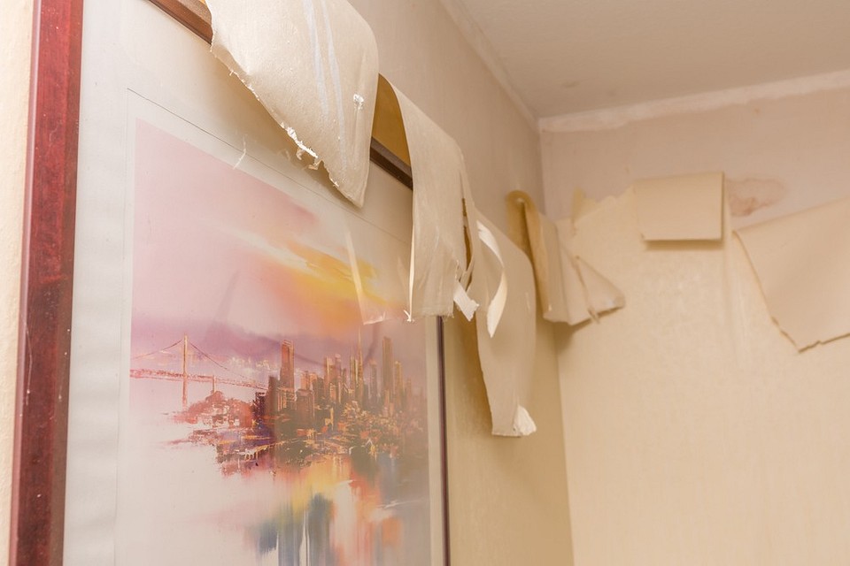

Неопытные или недобросовестные отделочники могут уверять, что допустимо клеить отделку поверх старой. Якобы она даже лучше ляжет и продержится дольше. Это утверждение появилось не на пустом месте. Действительно, полосы из бумаги нуждаются в подложке и лучше лежат на ранее приклеенных материалах. Когда-то никаких других обоев, кроме как бумажных, не было. Тогда перед поклейкой даже наклеивали слой старых газет в качестве подложки.
Современный декор очень разный. Это одно-, двух- и многослойные материалы на различных основах: флизелин, бумага, стеклоткань. Покрытие тоже разнится. Много моделей влагостойких и моющихся полотен с водоотталкивающим верхним слоем. Такие материалы не могут стать основой для дальнейшей отделки. Водостойкое покрытие не впитает клей, новая отделка не удержится на таком основании.
Кроме того, материалы имеют разную плотность. Поэтому, пропитанные клеящим составом, будут сохнуть по-разному. В результате на новом декоре неизбежно появятся заломы, пузыри и складки.
Оставить старое оформление можно тогда, когда оно из бумаги, и новый декор такой же. Но и тогда надо убедиться, что сцепление с основанием хорошее и выдержит вес еще одного полотнища. Если нет, «показан» демонтаж.
Есть еще один случай, когда полосы не снимают. Вернее, снимают частично. Он относится к многослойным покрытиям. При демонтаже таких верхние слои снимаются, нижний удерживается крепче. Если это флизелин, снимать его не надо. Он укрепит основу и станет хорошей подложкой для декора. Бумагу в этом случае обязательно убирают.

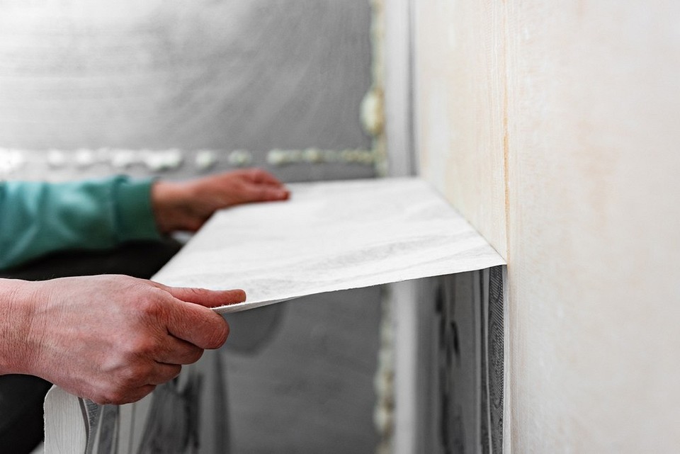

- Встаем на стремянку, поднимаемся так, чтобы было удобно работать под потолком.
- Острым шпателем поддеваем верхний уголок первой полосы. Осторожно тянем ее вниз, стараясь не разорвать. Крепко приклеенные фрагменты аккуратно отделяем инструментом.
- Аналогично убираем остальные полосы.
На основании могут остаться накрепко приклеенные фрагменты. Их размачивают и снимают шпателем. Важный момент: не стоит резко дергать обоину. Возможно, она быстрее оторвется, но при этом может частично обрушиться шпаклевка. Тогда придется дополнительно выравнивать основание. Лучше делать все аккуратно и постепенно.
