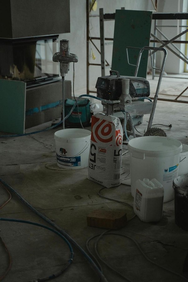

Для подготовки сухой смеси нужны:
- строительный миксер;
- чистая пластиковая емкость, в которую он войдет;
- холодная вода — до 20 градусов.

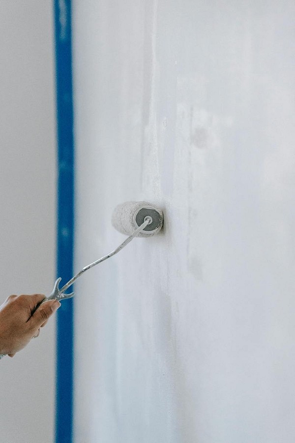

Для грунтования стен используют валик, широкую кисть или пульверизатор. Выбирайте инструмент, которым вам удобнее работать. Нужно равномерно пропитать поверхность составом, не оставляя пустых участков, но и не допуская сильного намокания. Шпаклевать основание можно, когда оно окончательно высохнет. Сроки высыхания зависят от типа грунтовки, температуры и влажности в комнате. Могут составлять от нескольких часов до пары суток.

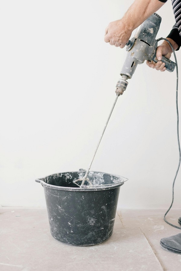

Замешивание состава
Готовую полимерную шпаклевку замешивать не надо. Сухую или гипсовую предварительно разводят в воде, взбивая строительным миксером 3-5 минут. Состав должен быть вязким и однородным, без сухих комков. После замешивания наберите немного на чистый мастерок: смесь должна крепко держаться на поверхности, не капать.
Оптимальную пропорцию для разведения смотрите на упаковке, но ориентируйтесь не на цифры, а на консистенцию готового раствора. Если он густоват, добавьте воды. Не готовьте весь пакет сразу: разведенные гипсовые смеси «живут» 60-100 минут. Размешивайте столько, сколько сможете нанести за это время.

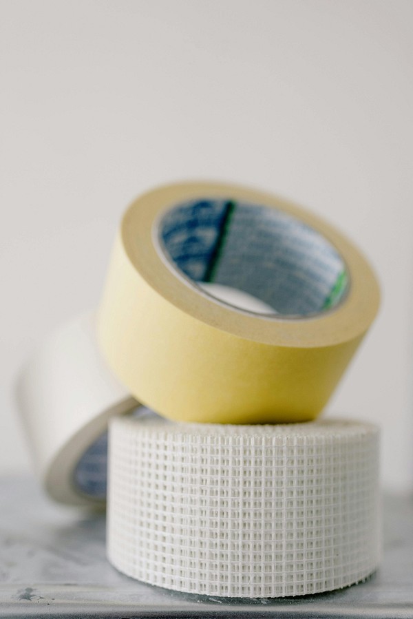

Армирование основания
Все шпаклевки делят на стартовые и финишные. Вторые наносят тонким слоем до 3 мм на тщательно выровненные основания. Армирующую сетку составом такой толщины не закроешь. Поэтому ее используют только со стартовыми смесями.
- Дом новый и еще будет давать усадку, а вы хотите покрасить комнаты. Сетка защитит слой шпаклевки, а значит и краски, от растрескивания при усадке основания.
- Стены не слишком ровные, но штукатурить их вы не хотите. Небольшие дефекты можно закрыть штукатуркой или максимальным разрешенным слоем стартовой шпаклевки. Сетка не даст толстому слою отвалиться вместе с краской или обоями.
- вы тщательно выровняли их штукатуркой и положите сверху только финишную шпаклевку;
- вы планируете класть плитку, декоративные панели или иное покрытие, полностью перекрывающее дефекты основания — под них стены можно шпаклевать тонким слоем или оставить без шпаклевки.
Для армирования на основание тонким слоем наносят шпаклевку. Работать надо быстро, чтобы она точно не высохла. В нее слегка вдавливают стеклохолст или полимерную сетку, накладывая каждое новое полотно на край предыдущего. Сетка должна виднеться, но держаться без посторонней помощи. Дальше действуют по стандартному алгоритму.

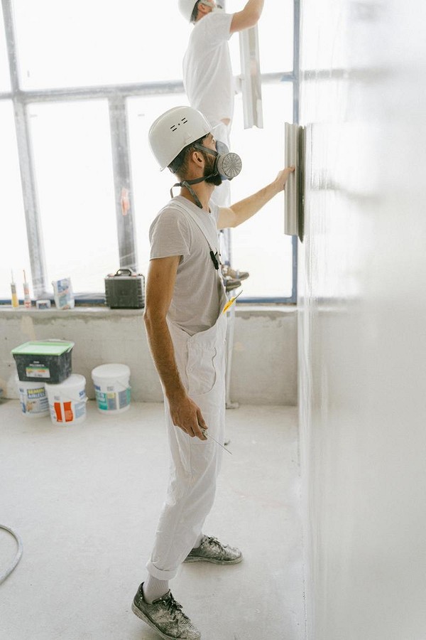

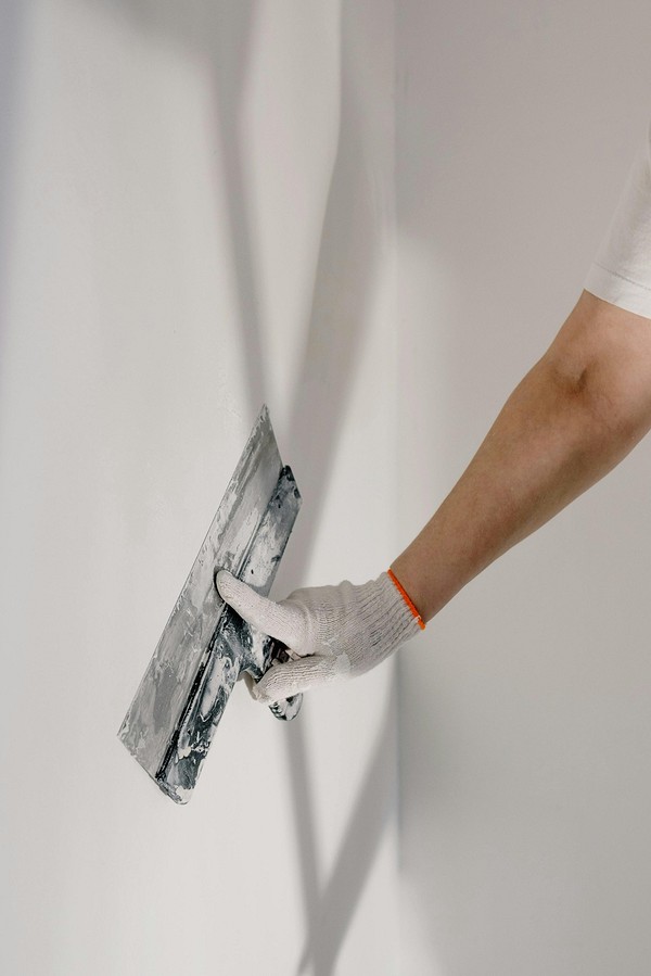

Тщательно осмотрите мастерки и шпатели, которыми будете работать. Убедитесь, что на поверхности нет пылинок, пушинок или волос, способных оставить следы на гладкой смеси. Удобнее всего работать двумя шпателями. Широким, с тонким лезвием, вы будете выравнивать состав на стене. Узким — разравнивать смесь на широком.
Возьмите узкий мастерок и начните накладывать им шпаклевку на широкий. Вы должны покрыть все лезвие тонким ровным слоем. Оптимальная толщина равна глубине самых больших дефектов, не должна быть больше рекомендованной на упаковке. Финишную шпаклевку обычно наносят толщиной в 1-2 мм. Стартовую — 5-8 мм.
Начните работу с одного из внутренних углов. Вывести его сложнее, чем шпаклевать ровные поверхности.
- Приложите лезвие со смесью к основанию под углом и ведите снизу вверх. Не отрывайте кромку от стены, пока состав не распределится по поверхности.
- Снимите остатки смеси с широкой лопатки, используя узкую.
- Чистым широким мастерком или правилом той же ширины проведите по нанесенному слою сверху вниз. Собранные излишки шпаклевки сразу снимите, чтобы она не засохла.
Если штукатурку на основание набрасывают, а потом разравнивают, то шпаклевку — растягивают. Движение руки должно быть плавным. Толстый слой материала не нужен и даже опасен, так как может начать осыпаться после высыхания. Лучше нанести несколько тонких слоев по 1-2 мм. Но каждый последующий наносят после полного высыхания предыдущего.
Шпаклюйте все стены в комнате в одном направлении: снизу вверх или слева направо. Каждый следующий ряд чуть накладывайте на предыдущий, чтобы не было пустот. Тщательнее выравнивайте стыки между рядами.

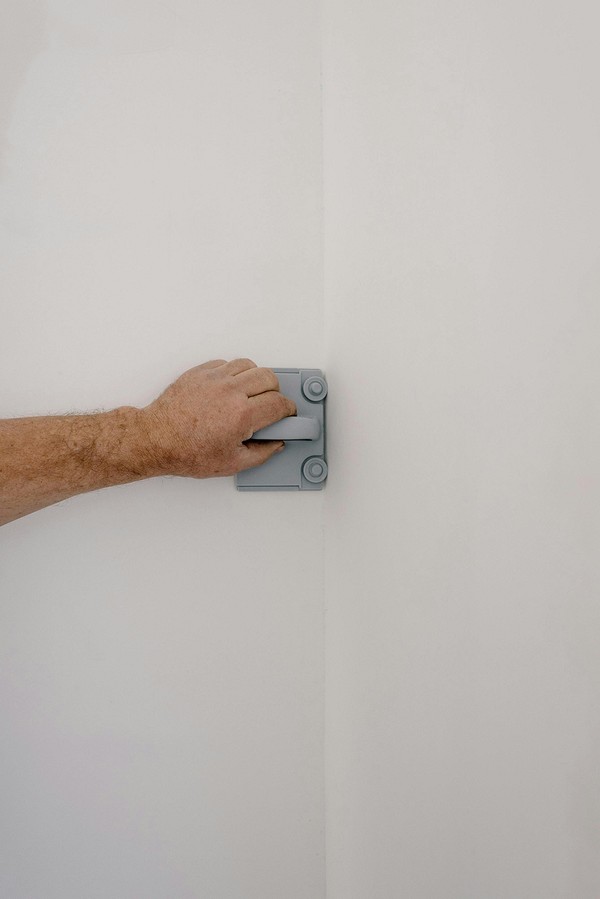

Как шпаклевать углы: секреты и тонкости
Наружные и внутренние углы нужно проверить сразу после снятия старого покрытия. Шпаклевка, даже нанесенная в несколько слоев, их не выровняет. Если результаты проверки сильно отличаются от 90 градусов, нужно штукатурить основание, используя специальные перфорированные уголки. Их «утапливают» в слое штукатурки.
Для шпаклевания относительно ровных углов достаточно двух угловых шпателей — внутреннего и наружного.
- Материал по очереди наносят на соседние стены — не на всю высоту, растягивая по поверхности.
- После этого аккуратно проходятся угловым шпателем в том же направлении.
- Излишки с каждой стены снимают чистым широким шпателем или правилом.
- Обработанный участок проверяют правилом или уровнем. При необходимости добавляют слой шпаклевки.
Окончательно линию угла формируют при шлифовании поверхностей, когда все слои отделочного материала высохнут. Но все отклонения по вертикали и горизонтали нужно устранить до этого этапа.

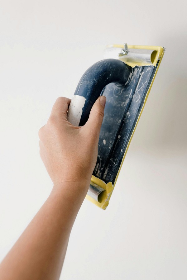

Шлифование
Завершающий этап, после которого основания должны стать идеально гладкими и глянцевыми. Не торопитесь приступать к нему. После нанесения финишного слоя смеси тщательно проверьте вертикали и горизонтали уровнем, осмотрите углы и поверхности. На них не должно быть трещин, вмятин или волн. Допускаются небольшие выступы, которые легко сгладить строительной теркой или наждачной бумагой.
Приступать к шлифованию можно, когда стены окончательно высохнут:
- цвет стал однородным, исчезли темные пятна;
- при трении наждачкой от стены отделяется сухая пыль, а не крупные комки влажного материала.
Сроки высыхания шпаклевки зависят от ее состава, температуры и влажности в комнате. Финишные гипсовые и полимерные, нанесенные слоем до 3 мм, при температуре 20-25 градусов сохнут 2-4 часа.
Базовые цементные слоем от 5 мм в тех же условиях могут набирать прочность до 12 часов и дольше.
Нельзя начинать шлифование раньше, чем указано на упаковке. Даже если производитель обещает высыхание за 2 часа, рекомендуется выдержать финишный слой минимум сутки, чтобы он окончательно затвердел. Все это время в комнате нужно поддерживать одинаковую температуру и влажность. Нельзя открывать окна, устраивать сквозняк, пытаться ускорить процесс обогревателями или фенами. Если влага из отделочного материала испарится слишком быстро, он начнет отслаиваться вместе с обоями или краской.
Шлифование начинают с любого нижнего угла, продолжая двигаться по кругу, на каждом этапе увеличивая его диаметр. Не давите слишком сильно.
- Визуально разделите основание на квадраты и останавливайтесь после обработки каждого.
- Сдувайте пыль пылесосом или смахивайте щетками.
- Проверяйте гладкость и ровность отделки с фонарем.
- Помечайте пропущенные выбоины карандашом. Позже их придется вручную заделать шпаклевкой.
Завершив процесс, еще раз пропылесосьте все стены. После этого останется прогрунтовать их, и можно приступать к чистовой отделке.
