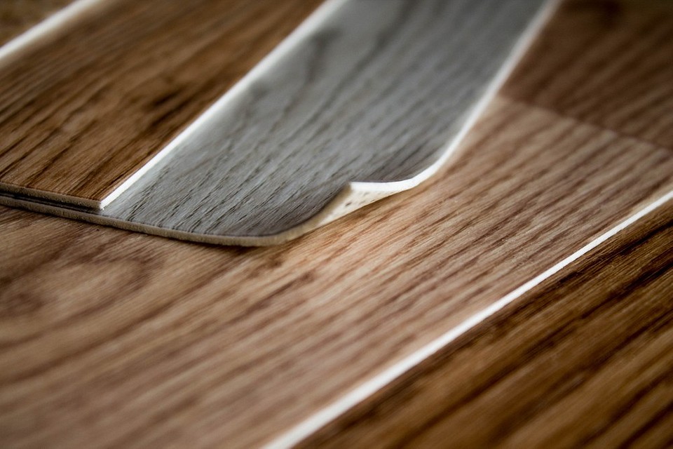

Особенности отделочного материала
Гибкое напольное покрытие выпускают в виде полос разной ширины. Изготавливают их из разных компонентов: натуральных или синтетических. Различают два типа отделки: одно- и многослойную. Первую, ее еще называют гомогенной, изготавливают из поливинилхлорида в смеси с известью, песком и декоративным наполнителем. Это бюджетное покрытие с однообразным дизайном, имитирующим мрамор, бетон, т.п. Зато оно выдерживает достаточно большие нагрузки. Укладывают его только на выровненное основание, иначе все его дефекты будут заметны.
Многослойный, или гетерогенный материал состоит из четырех или более слоев. Нижний — основа. Она плотная, устойчивая к неблагоприятным воздействиям. На нее накладывают армирующую сетку, поверх наносят декоративный слой. Закрывают все защитной пленкой из особо прочного винила. Такой «пирог» устойчив к деформации и продавливанию. Гетерогенный материал прочнее, долговечнее, практичнее и красивее. Он способен скрыть небольшие дефекты основы. Это надо учитывать при выборе.

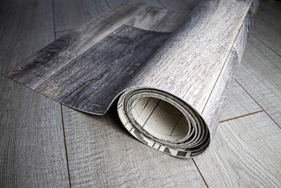

1. Выбираем материал
Линолеумное полотно бывает разных типов.
Поливинилхлоридный
Изготавливают на основе ПВХ-пластика, который полностью безвреден для живых организмов. Самый распространенный товар, чаще всего встречается в строительных магазинах. Очень широкий выбор текстур, расцветок, размеров.
- Влагостойкий. Не гниет, не чувствителен к сырости.
 - Не впитывает запахи, жир и грязь. Легко отмывается.
 - Устойчив к ультрафиолету, с течением времени не меняет окраску.
 - Относительно низкая цена.
- Мягкий, остаются следы от тяжелых предметов.
 - Усаживается, немного уменьшаясь в размерах. На холоде теряет эластичность и растрескивается.
 - Чувствителен к агрессивным химикатам.

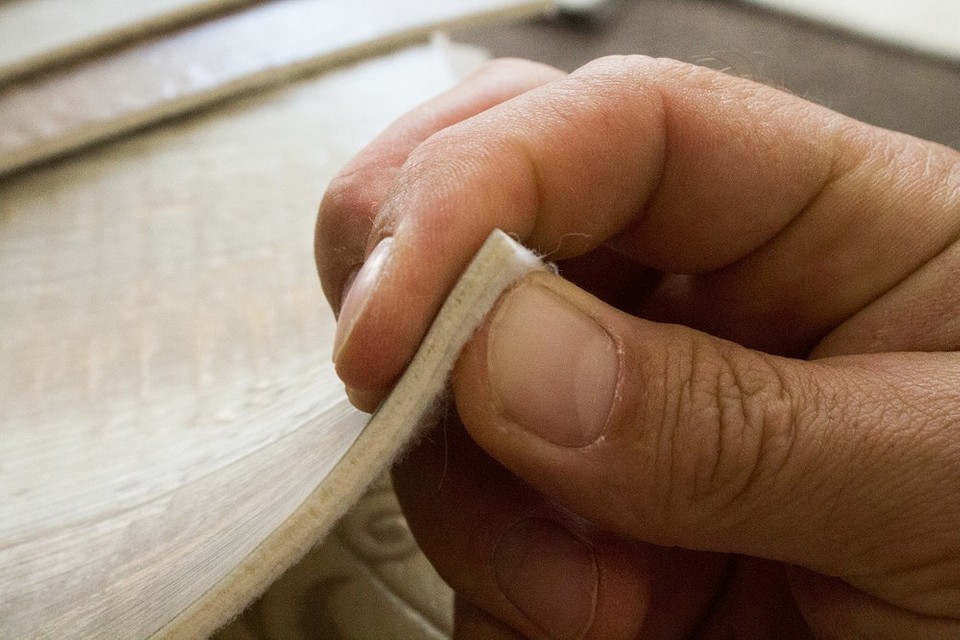

2. Определяем тип основы
Многослойное покрытие наносят на два типа основ: тканевую и вспененную. Текстиль используют как основу для алкидной, коллоксилиновой и поливинилхлоридной отделки. Он обеспечивает хорошую шумо- и теплоизоляцию, за счет своей толщины закрывает мелкие дефекты основания, но не переносит повышенную влажность. Поэтому текстильные модели не стоит укладывать на кухне или в санузле.
Основу из вспененных полимеров используют для коллоксилиновой и поливинилхлоридной отделки. Она тоньше, чем текстиль, поэтому зону чернового пола нужно тщательно готовить. При этом она нечувствительна к влаге и устойчива к механическим воздействиям. Покрытие на вспененной основе теряет упругость при температуре выше 27˚С. Его не рекомендуют класть на системы теплого пола. Для остальных помещений, включая ванные, кухни, санузлы, оно подходит.

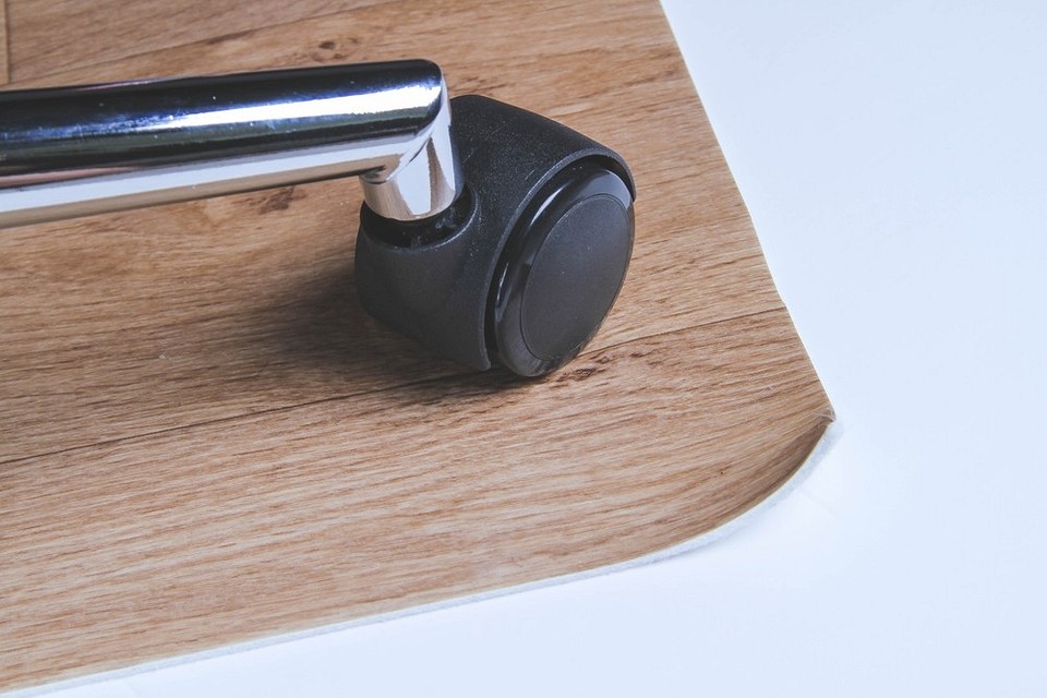

Многие сомневаются, какой класс линолеума выбрать для квартиры. Кажется, что в бытовых условиях не предполагается значительных нагрузок. Однако это не так. Хождение в обуви, особенно на каблуках, использование кресел на колесиках и другой подобной мебели становится серьезным испытанием для покрытия. Поэтому
