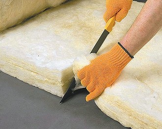

Стеклянная вата
Изготавливается из отходов производства стекла, состоит из мелких хрупких волокон. Из достоинств отметим:
- Невысокую теплопроводность, толщина утепляющего слоя минимум 120 мм.
- Отсутствие в составе токсичных веществ.
- Низкую горючесть.
- Непривлекательность для насекомых и для грызунов, они в ней не селятся.
- Низкую стоимость.
Главный недостаток стекловаты — ломкость и пыление. Тонкие волокна очень хрупки, при их разрушении образуется мелкая пыль, состоящая из острых осколков. При их попадании на кожу, в дыхательные пути или на слизистые возникают неприятные ощущения. Если не соблюдаются правила безопасности, возможны заболевания и аллергические реакции. Поэтому изоляция при монтаже надежно изолируется, чтобы пыль не попадала в помещение.
Стекловата гигроскопична, она легко впитывает воду. При намокании ее теплоизоляционные характеристики значительно ухудшаются. Особенно это актуально для рыхлых рулонных покрытий. Плитные имеют большую плотность, поэтому менее гигроскопичны. Со временем волокно ломается и дает усадку.

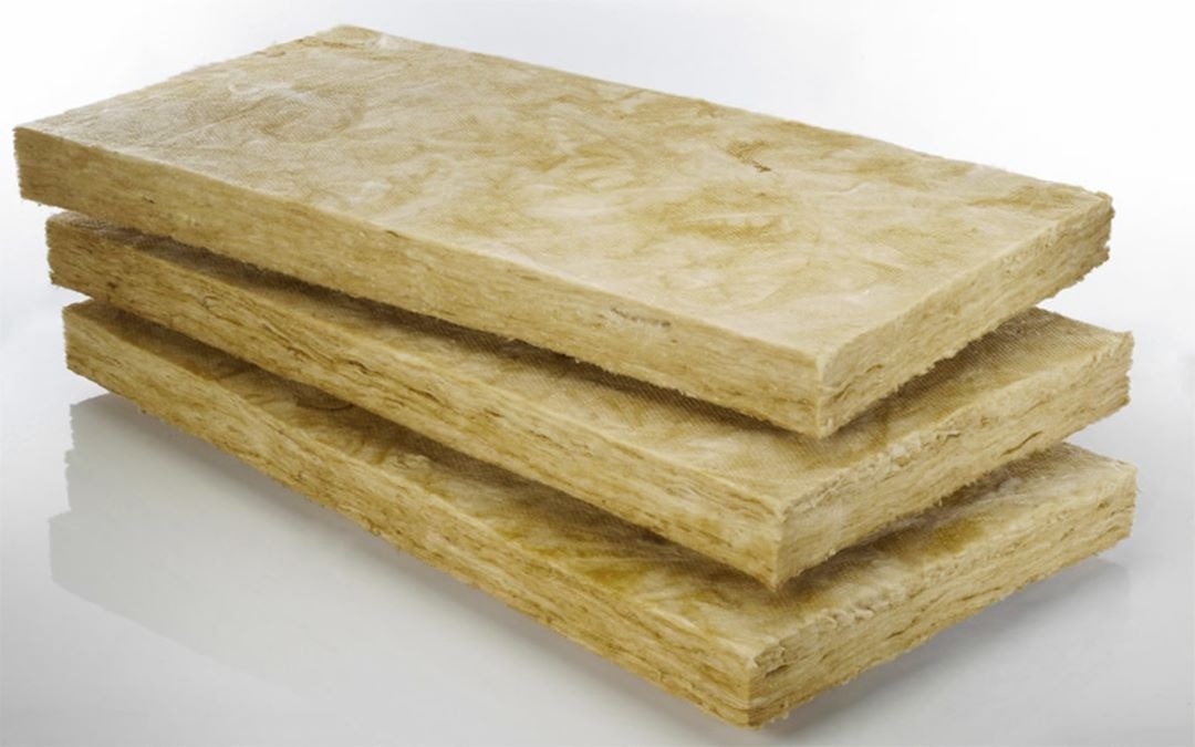

Каменная вата
Сырьем для ее изготовления служат вулканические минералы. Самый доступный выбор — полотно из базальта. Достоинства материала:
- Низкая теплопроводность, минимальная толщина утепляющего слоя 100 мм.
- Полная безопасность для здоровья человека, отсутствие в составе фенолформальдегида.
- Отсутствие пыления, ломкости и усадки. Хорошо удерживает форму, особенно плотные разновидности.
- Не поддерживает горение. Начинает плавиться при температуре 800С.
- Хорошая шумоизоляция.
- Паропроницаемость, что дает возможность стенам «дышать».
К недостаткам каменной ваты можно отнести привлекательность для грызунов, которые могут облюбовать ее для своих гнезд. По сравнению с другими ватами она менее гигроскопична, однако все равно впитывает воду. По этой причине требуется качественная гидроизоляция. Стоимость достаточно высокая.
