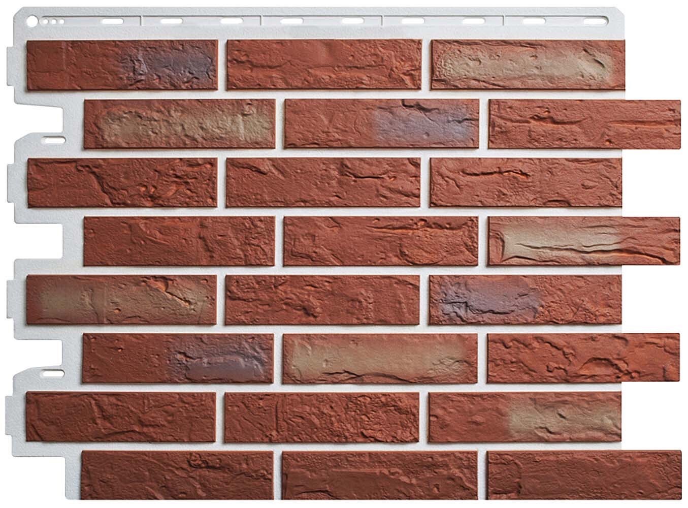

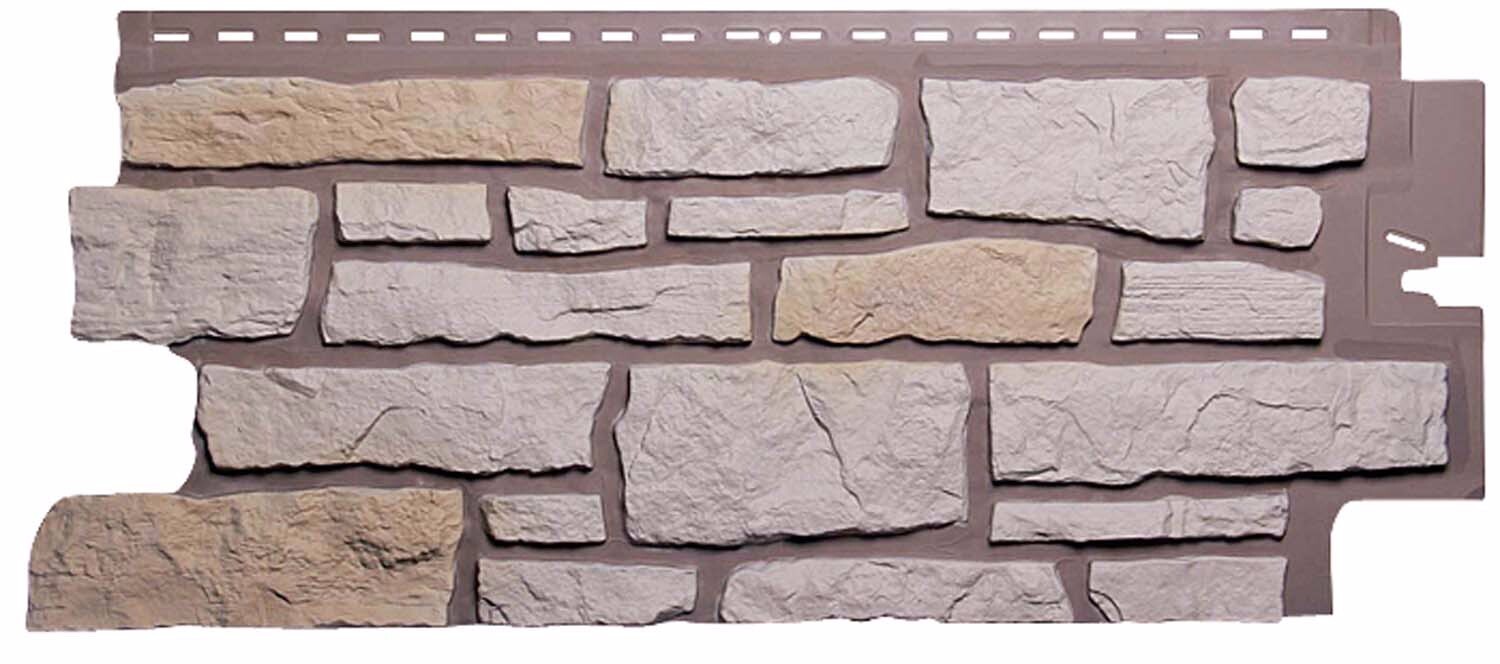

Самый популярный стеновой сайдинг для отделки фасада представляет собой длинные (2-6 м) и узкие (1-30 см) панели из поливинилхлорида (ПВХ), изготовленные методом экструзии. В основе цокольного сайдинга — полимеры (полипропилен, ПВХ), наполнитель и модифицирующие добавки, улучшающие потребительские свойства. Отливают элементы в специальных формах под давлением, где они получают форму прямоугольника с длиной стороны 79-111 см, шириной 40-60 см. За счёт увеличенной толщины (2-3 мм) и большого числа ребер жёсткости материал лучше противостоит механическим и климатическим воздействиям и стоит несколько дороже обычного сайдинга.

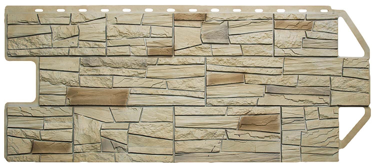

На отечественном рынке цокольный ПВХ-сайдинг представлен множеством компаний, среди которых: Döcke, «Альта-Профиль», Nailite, Vox, Nordside. Визуально панели воспроизводят кирпичную или каменную кладку, реже дерево. Глубокий рельеф, естественная цветовая гамма, грубая текстура поверхности с множеством мелких деталей, в том числе неравномерностью обжига «кирпича», разной толщиной швов между элементами, поддерживают ощущение полного визуального сходства со строительными аналогами.

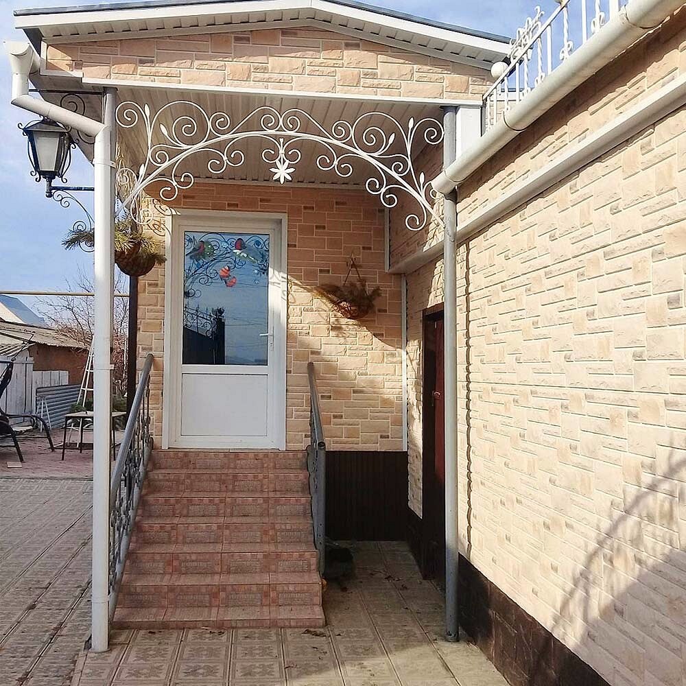

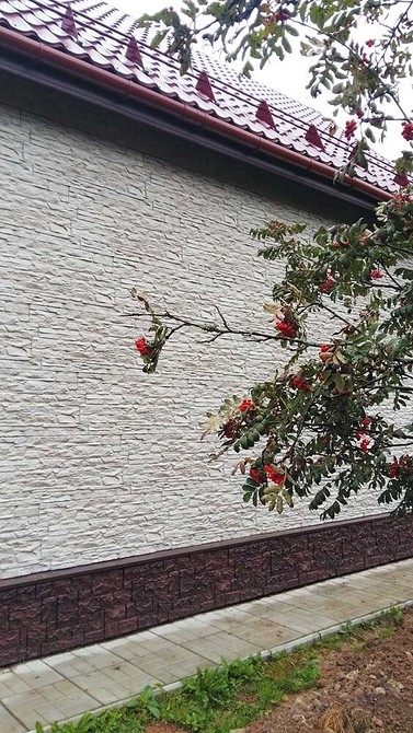

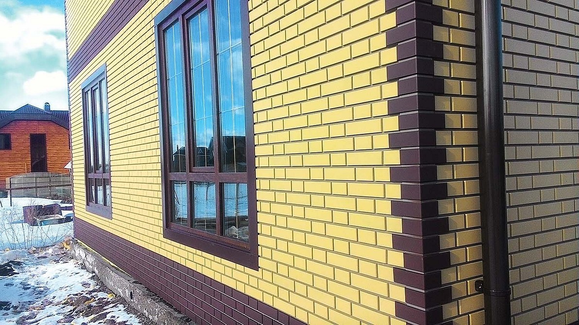

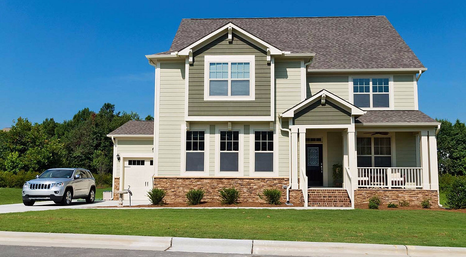

Заметим, что сегодня ПВХ-панели часто используют не только для цоколя, но и для оформления всего фасада. После грамотно проведённого монтажа с применением угловых, стыковочных и декоративных элементов многие отмечают привлекательность и аккуратность отделки. Причём это впечатление практически не меняется с течением времени. ПВХ-панели под дерево прекрасно сохраняют фактуру без регулярных пропиток защитными составами и покраски, в отличие от природного материала. На «кирпичном» и «каменном» цоколе не появляются некрасивые белые разводы-высолы, не происходит разрушение и выветривание кладочного раствора. В случае сильных загрязнений поверхность просто промывают водой с моющим средством.

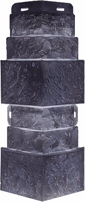

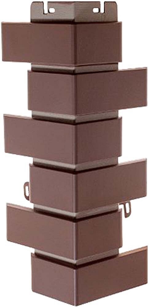

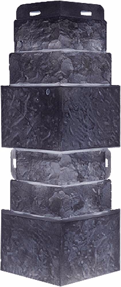

- Наружный и внутренний угол — это стыковочные элементы, соединяющие цокольные панели соответственно в наружных и внутренних углах.
