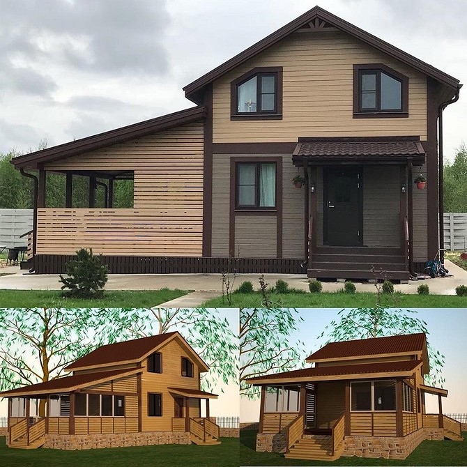

Какие типы пристроек существуют и как выбрать для них место
Можно выделить две группы таких объектов: закрытого и открытого типа. Чаще всего они вплотную примыкают к частному дому. Обычно это одноэтажная, просторная комната с панорамными окнами, навесом или небольшой тамбур при входе в здание. Иногда на крыше есть балкон. Дизайнерских решений существует множество, все зависит только от вкуса домовладельца. На фото — необычные и простые в исполнение проекты в разных стилях.
Способ эксплуатации строения зависит от того, насколько оно утеплено и обустроено. Площадка может стать местом для семейного отдыха, работы или детских игр, полноценной кухней или красивым зимним садом.
Выбор расположения
Строгих правил для планирования нет. Но большинство людей предпочитает самый удобный вариант, когда есть две двери: в дом и на улицу. Можно ориентироваться на местоположение дачи. На юге помещение обустраивают с северной стороны. На севере — с южной. Выбирайте подветренную сторону, чтобы отдых был комфортным.
Конечно же, более выгодным считается положение, при котором месту хватает солнечного света. Если его слишком много — поможет озеленение деревьями снаружи. Чтобы освещения было больше, обязательно делают несколько окон, а иногда полное остекление. Очень удобны раздвижные двери — их можно открывать с помощью пульта, делая пространство открытым и удобным в жаркие дни.
Обычно пристройка — часть здания, с крыльцом или без. Но иногда ее строят отдельно. В таком случае к помещению может вести крытый коридор.

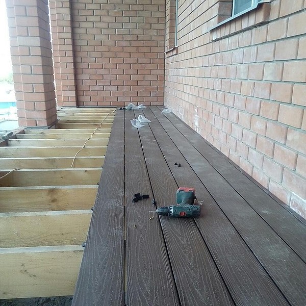

Стены и пол
Если вы хотите утеплить пол, заполните пространство между грунтом и досками керамзитом, сверху покройте рубероидом или другим гидроизоляционным слоем. Для открытой террасы подойдет бетонный пол, он более износостойкий, его можно покрыть линолеумом или ламинатом. Также для подобного пространства рекомендуется делать настил под наклоном и с промежутками в нем, чтобы дождевая вода не скапливалась на поверхности.
Но чаще для покрытия используют дерево. Лучшим вариантом считается лиственница. Этот материал экологичен и изнутри постройка выглядит уютной. Если вы планируете именно такой проект, установите на обвязку лаги на расстоянии примерно 100 см друг от друга. Они должны быть перпендикулярно расположены к доскам. Пропитайте их противогрибковым покрытием. Накройте конструкцию обрезными досками и покройте их сначала защитными растворами, а затем морилкой или краской. Финальный слой — лак. В закрытом помещении обработайте стыки силиконовым герметиком.
Внутреннюю стену присоединяют к жилому дому с помощью металлических деталей (если усадка здания уже произошла) или закрывают зазор между ними с помощью монтажной пены. Стены делают из кирпича, вагонки, шлакоблоков, деревянных щитов, фанеры или поликарбоната. Остановимся подробнее на особенностях последнего варианта.
