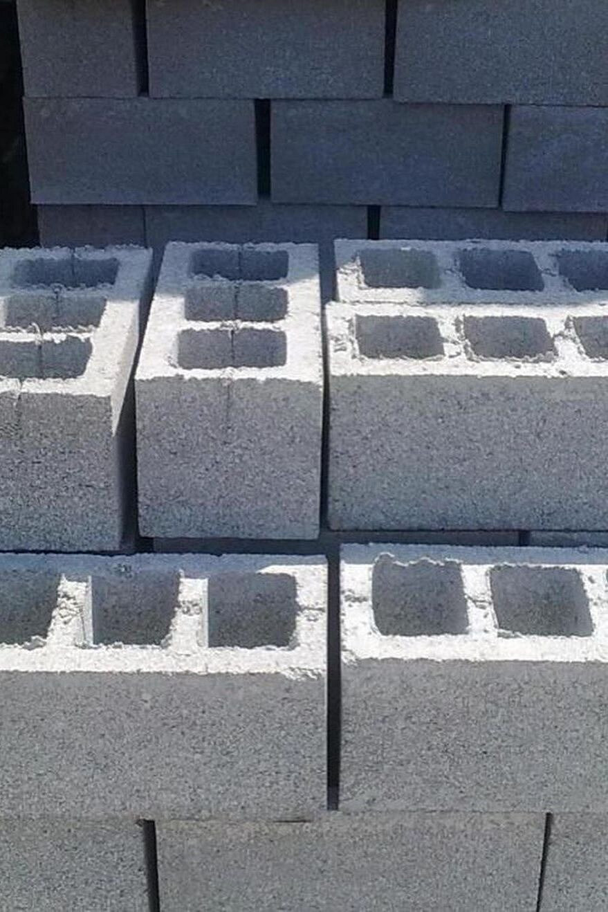

Характеристики материала
Основа представляет собой смесь бетонного раствора и отходов металлургических предприятий. Соотношение отходов с цементом составляет 10:1.
Виды материала

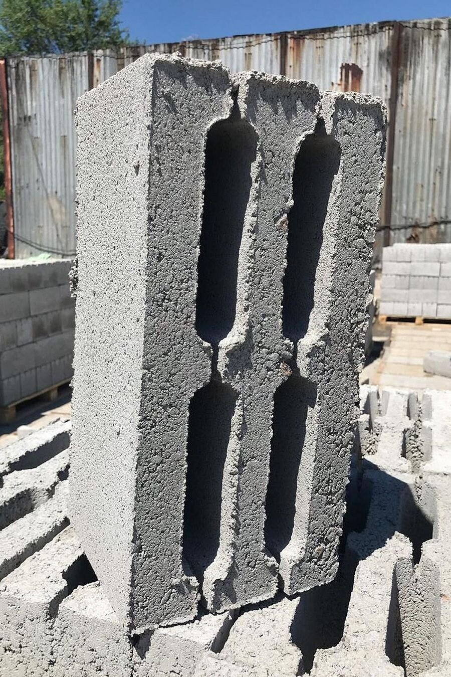

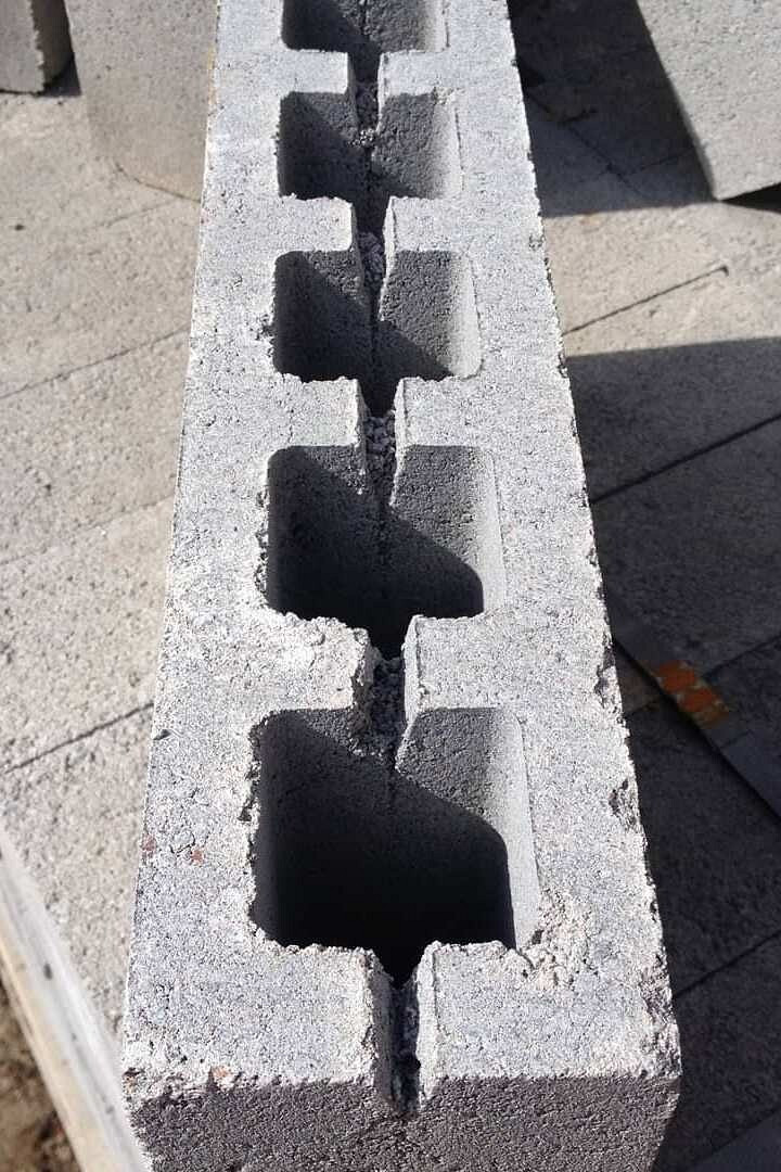

  • Полные — полнотелые и пустотелые. Стандартные габариты — 390х190х188 мм. Вес полнотелых — 25-28 кг, пустотелых — 20-23 кг.
  • Полублок — выпускаются только пустотелые. Стандартные размеры — 390х120х188, 390х90х188 мм. Вес — 10-13 кг.
  • Изделия с рельефной декоративной поверхностью. Некоторые производители вводят в смесь красители и декоративные добавки.
Изделия маркируются буквой «М» и числом, показывающим максимальную прочность на сжатие, выраженную в кг/см2.
Типы материала по прочности
  • М 35 — используются только в качестве теплоизоляции.
  • М 50, М 75 — применяются для перегородок и несущих стен.
  • М 100, М 125 — подходят для создания фундаментов.
Морозостойкость может составлять 15, 25, 35 и 50 циклов. Внешняя часть должны обладать морозостойкостью не ниже 35 циклов.
Instagram @trustwoodru
Теплопроводность при средней плотности от 1050 до 1200 кг/м3 равна 0,35 — 0,48 Вт/м·°С. Это примерно столько же, сколько у кирпича, и в полтора раза выше, чем у аналогов из пористого бетона. Характеристики бани из шлакоблоков, ее плюсы и минусы определяются в первую очередь теплопроводностью. Чем она меньше, тем ниже прочность. Для строительства применяют материал с пустотностью до 30 %.
Сборные элементы можно изготовить самостоятельно у себя на участке из цемента и заполнителя. Раствор погружается в форму и отстаивается до полного схватывания. В производственных условиях для формования используются специальные вибропрессы, позволяющие добиться максимального уплотнения частиц. От плотности зависит прочность.
Каждая партия должна иметь сертификат соответствия государственным техническим стандартам. В отходах, использующихся при производстве, могут содержаться токсичные и радиоактивные примеси, поэтому при покупке лучше использовать счетчик Гейгера.

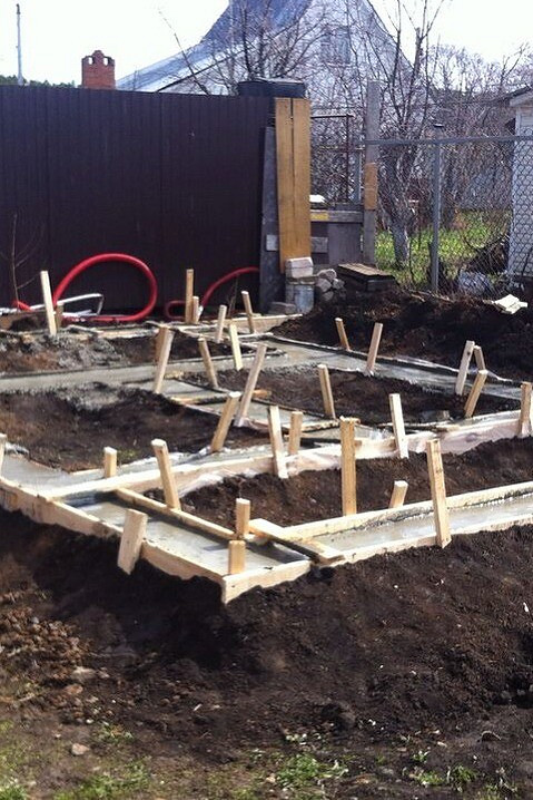

Конструкция зависит от массы здания, а также от свойств грунта. Как правило, она представляет собой ленточное основание. Для каменистого устойчивого сухого грунта больше подойдут железобетонные столбы, соединенные сверху армированным поясом. Такая схема позволяет сэкономить строительные материалы. Крыльцо устанавливают на деревянные сваи либо бетонную подушку.
В средней полосе климат влажный, поэтому пористую структуру необходимо защитить от грунтовых вод. Ленточный пояс не следует проектировать ниже 40 см над уровнем земли, иначе кладка будет постоянно находиться во влажной среде. Можно сделать его ниже, а верх выложить силикатным кирпичом, который не боится сырости.
На стадии проектирования нужно определить места разрывов в бетонном поясе. Они нужны для прокладки коммуникаций и стока.

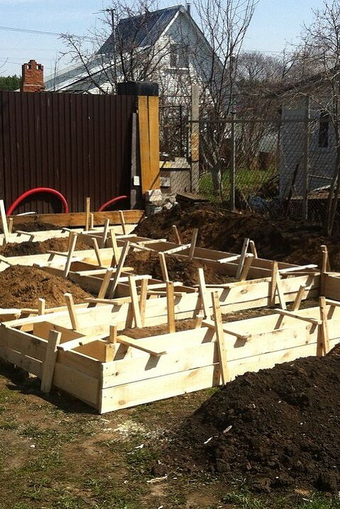

Сначала необходимо подготовить площадку — расчистить ее, обеспечить к ней доступ, определить место для хранения стройматериалов. Траншею под ленточное основание и лунки под столбчатое следует копать по разметке. Флажками и веревками, натянутыми между ними, отмечаются контуры будущих стен. Их устанавливают так, чтобы по ним определить ширину траншеи. Обычно она составляет 0,5 м.
Глубина должна быть на 20 см ниже уровня промерзания грунта. Она устанавливается по уровню, чтобы избежать перекосов. Дно засыпают песком и смачивают, чтобы утрамбовать. Затем засыпается щебень. Толщина подушки — 20-30 см. Она нужна, чтобы защитить ленту от грунтовых вод, а также от неравномерного расширения грунта при замерзании. Поверхность выстилается рубероидом или прочным полиэтиленом. Вниз укладывается арматурный каркас. Он состоит из толстых стальных прутьев, расположенных горизонтально по углам. Их соединяют более тонкие, установленные вертикально с шагом 40 см. Для связки используется специальная вязальная проволока или сварочный аппарат.
Стальные элементы каркаса утапливаются в растворе на глубину 2 см. При контакте с поверхностью сталь быстро ржавеет и разрушается. Чтобы расположить ее на необходимой глубине, нижние прутья кладут на специальные пластиковые стойки либо делают подставки из подручных средств. Опалубка сколачивается из досок. Они прибиваются к вкопанным в землю столбам, расположенным так, чтобы доски не выгибались под давлением. Лучше укрепить их дополнительными подпорками, а стенки опалубки соединить рейками.
Сделать фундамент для бани из шлакоблока своими руками не сложно, если работать бригадой, состоящей из нескольких человек. Бетона уйдет много, и нужно успеть его уложить, пока он не схватился. Заливать смесь в два слоя нельзя, так как между ними не произойдет сцепления.

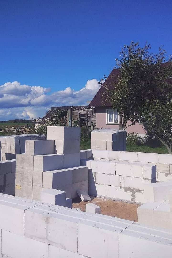

Кладка стен и создание проемов

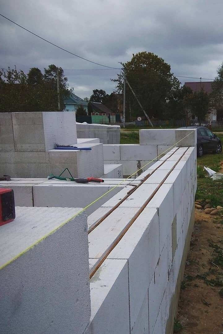

Кладку начинают с углов. Сначала на раствор укладываются два блока, образующих угол. Сверху в перевязку со смещением на половину длины устанавливается третий. Такие конструкции выполняют функцию маяков. Они должны иметь одинаковую высоту. Между ними натягивается веревка, служащая разметкой. Работать нужно со строительным уровнем, проверяя каждый шаг. Чтобы блок принял нужное положение, он простукивается рукояткой кельмы или молотком из резины.
Instagram @stav_m2
Смесь готовится из песка и цемента марки М400 или М500. Количество воды и заполнителя зависит от свойств цемента и указывается на упаковке. Смесь укладывают слоем 20-25 см. После установки сборного элемента он уменьшается до 10 см. Излишек снимается мастерком и укладывается в следующий ряд, либо идет на заполнение швов.
При использовании пустотелых изделий смесь наносят на их продольные ребра. Это нужно, чтобы внутреннее пространство оставалось свободным. Воздушная прослойка улучшает теплоизоляционные свойства. Если ее заполнить, они заметно ухудшатся.
Когда первый ряд готов, маяк с веревкой поднимают выше. Таким образом строят всю коробку. Чтобы отпилить часть сборного элемента, применяют дисковую пилу с кругом, предназначенным для резки бетона.

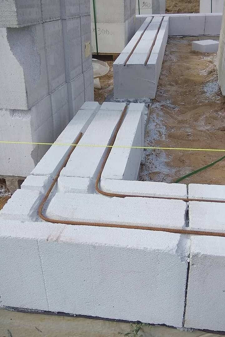

При поэтапном строительстве бани из шлакоблоков своими руками в кладку закладывают арматуру. У некоторых блоков есть сверху специальные желоба под арматурный прут. Если желобов нет, применяют металлические сетки. Они производятся в рулонах нужной ширины.

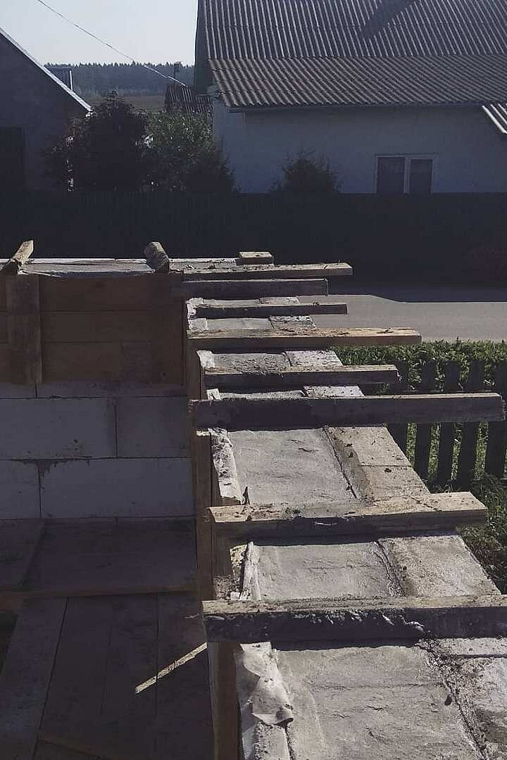

Над оконными и дверными проемами заливают опалубку или ставят стальные перемычки. Последний вариант позволяет сэкономить время, необходимое для схватывания бетона. Перемычки сваривают из уголков и пластины. Удобнее смонтировать готовый швеллер.
Верхний ряд покрывают раствором. Пустотелые изделия, установленные на арматурную сетку, до половины заполняют отходами, сверху закладывают бетон. Прочность повышается после заливки верхнего монолитного пояса высотой 10-15 см.

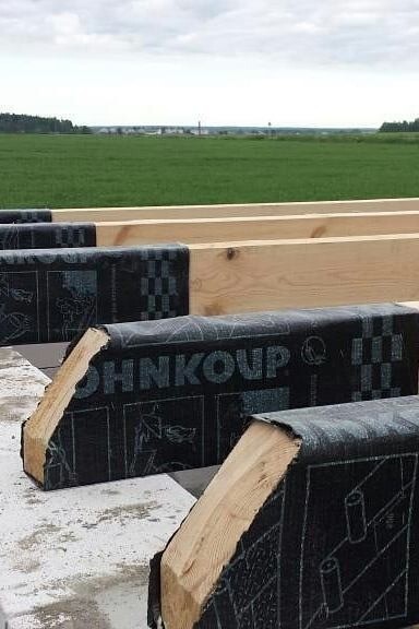

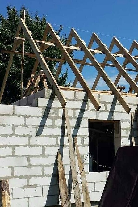

Для бани подойдет простая двухскатная крыша. Для односкатной придется возводить более высокую стенку. Сооружение получится слишком громоздким. Если уменьшить уклон, воздушная прослойка сверху станет тоньше, и тепло из парилки будет уходить быстрее. Кроме того, плоский чердак сложно оборудовать для хранения.
Стропильная система должна быть легкой, так как несущая способность коробки невелика. Мауэрлат — деревянные тяжелые опоры для стропил — она не выдержит. Лучше ограничиться установкой потолочных балок. Для них в коробке оставляют пазы и вмуровывают балки при кладке, либо вырезают пазы болгаркой, и только после этого монтируют несущие элементы перекрытия. Такая конструкция позволяет сделать широкие свесы, закрывающие вертикальную поверхность от осадков.
Перекрытие представляет собой легкий деревянный каркас, выдерживающий вес человека. Его ячейки заполняются негорючими теплоизоляторами, не выделяющими токсичных соединений при нагревании. Обычно применяется минеральная вата, закрытая пленочной гидроизоляцией.

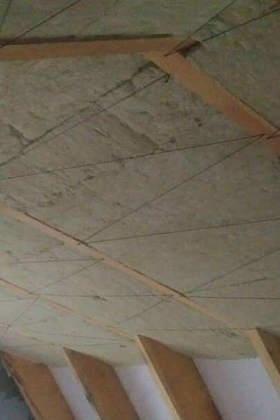

Теплоизоляционные плиты изнутри и снаружи закрывают полиэтиленовой пленкой, защищающей их от намокания. Она укладывается в один слой с нахлестом между полотнами в 10-20 см. Стык заклеивается водостойким монтажным скотчем.
Внутренняя отделка бани из шлакоблоков

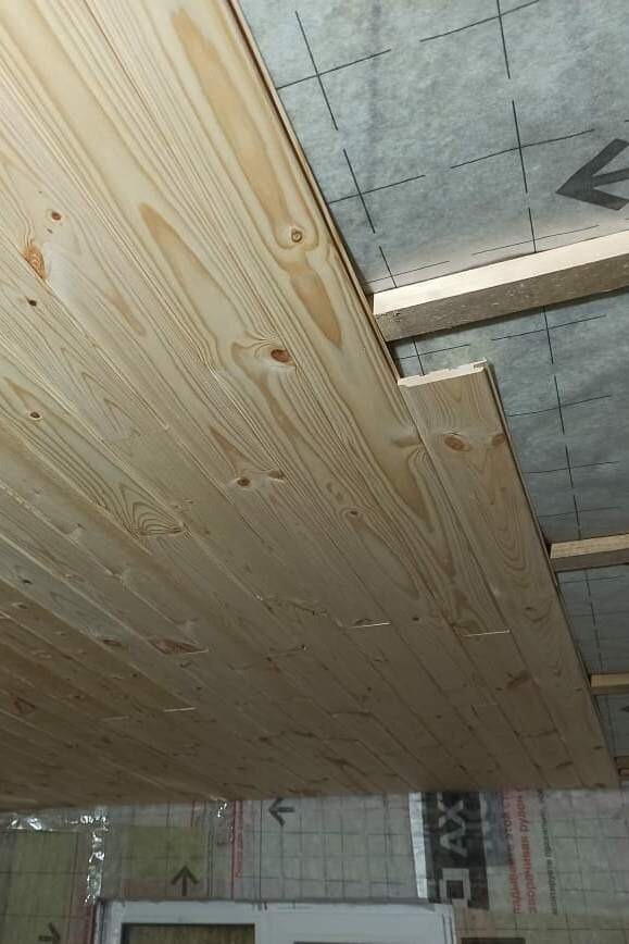

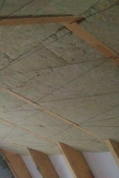

Утеплять коробку следует только безопасными негорючими материалами. Пенополисторол для этого не подходит. Всеми необходимыми свойствами обладает минеральная вата.
К основанию на слой полиэтилена крепится металлическая или деревянная обрешетка. Ячейки заполняются утеплителем. Если используются плиты, их фиксируют с помощью шнура, натянутого на обрешетку. Минеральная вата закрывается пленкой и с внешней, и с внутренней стороны.
Для отделки редко используется штукатурка — она весит слишком много. Чаще всего ячейки обшиваются вагонкой.
