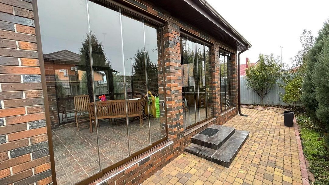

Безрамная система
Безрамное остекление террасы состоит из ударопрочных стеклянных панелей, которые монтируются по периметру террасного помещения.
Плюсы
  • Относительно небольшой вес.
  • Привлекательный вид, его не закрывают рамы и оконные переплеты.
  • Площадь одного панельного сегмента до 3 кв. метров.
  • При остеклении террасы раздвижными конструкциями слайдер или гармошку панели можно сдвинуть и оставить открытое пространство.
  • Отсутствует порог. Если есть, то очень низкий.
Минусы
  • Плохая тепло- и шумоизоляция.
  • Стык между полом и панелями получается неплотным. В него может дуть ветер и попадать осадки. Желательно обустраивать небольшой защитный бортик.
  • Высокая цена, особенно у сдвигающихся моделей.

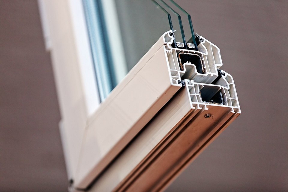

Поливинилхлорид
ПВХ-окна, как называют пластиковые конструкции, оснащают металлическим каркасом. Это обеспечивает их прочность, но и увеличивает вес. Внутрь ставят одинарное стекло или стеклопакеты, заполненные инертным газом. В последнем случае конструкция обладает высокими теплоизоляционными характеристиками. При наличии отопления и утепления терраса превращается в комнату, где можно находиться в любое время года. Текстура и расцветка пластика может быть любой. Это бюджетный вариант, который чаще всего выбирают для дома.

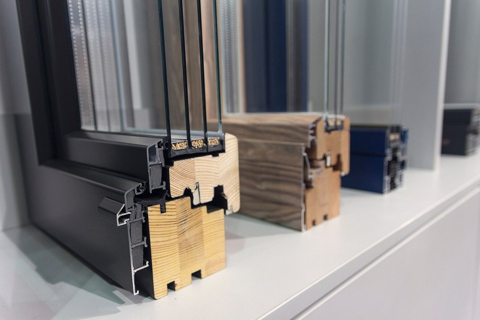

Дерево
Деревянные рамы изготавливают из склеенных между собой ламелей. Для них проводят специальную обработку: пропитывают препаратами, защищающими от насекомых и влаги. После этого покрывают лаком. Получаются прочные, долговечные и очень красивые изделия. В них вставляют стеклопакеты разных типов. Изготовленные по современным технологиям системы из дерева стоят много. Их устанавливают в загородных коттеджах, частных домовладениях, т.п.

Алюминий
Легкий, но при этом прочный материал. Из него изготавливают конструкции, которые чаще монтируют в промышленных и общественных зданиях. Подходят они для балконов, беседок, террас. Алюминиевый профиль чаще используется в раздвижных системах. Он надежный и долговечный, но не способен обеспечить хорошую теплоизоляцию.
