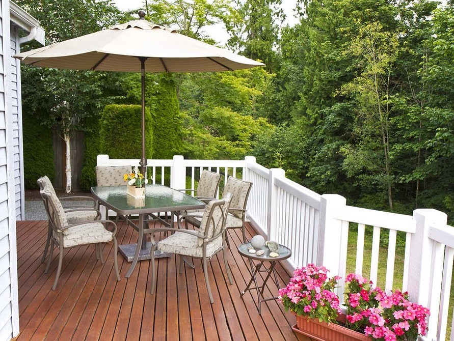

Открытая терраса неизменно ассоциируется с южным колоритом и средиземноморским архитектурным стилем. Она может примыкать к дому, объединяя его с садом, или представлять собой обособленную площадку для барбекю, или служить подиумом при дачном бассейне (такой подиум не только украшает двор, но и улучшает эргономику водоёма для купания). Расставьте на террасе уютные садовые кресла и шезлонги, украсьте её растениями в вазонах, обеспечьте затенение — и получите идеальное место для релаксации, воздушных и солнечных ванн.

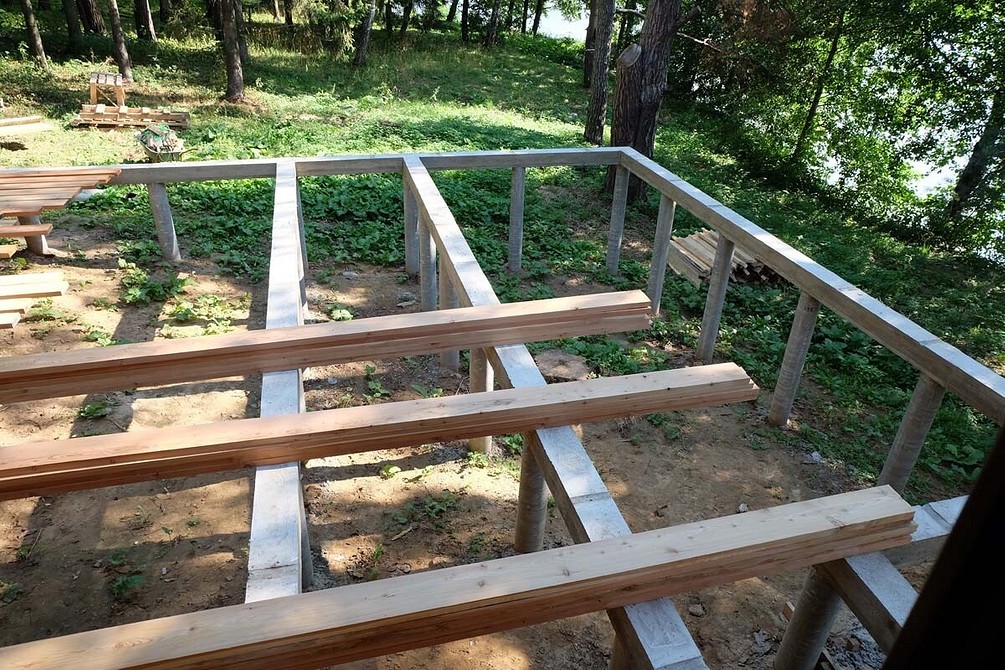

Если терраса пристраивается к дому, возможны два подхода: возвести для неё полностью независимое основание или привязать один конец балок настила к зданию, а второй — опереть на сваи. При большой площади террасы правильнее выбрать первый вариант, иначе взаимные подвижки оснований (результат воздействия боковых сил морозного пучения на сваи или осадки основного фундамента под грузом стен) вызовут деформации настила, которые будет очень сложно исправить. Второй способ оправдывает себя, если длина балок (ширина террасы) не превышает 3 м и можно обойтись одним рядом свай. Только сваи вместо обычных фланцев нужно оснастить винтовыми компенсаторами, которые позволят при необходимости слегка опустить или поднять дальний от дома край террасы.

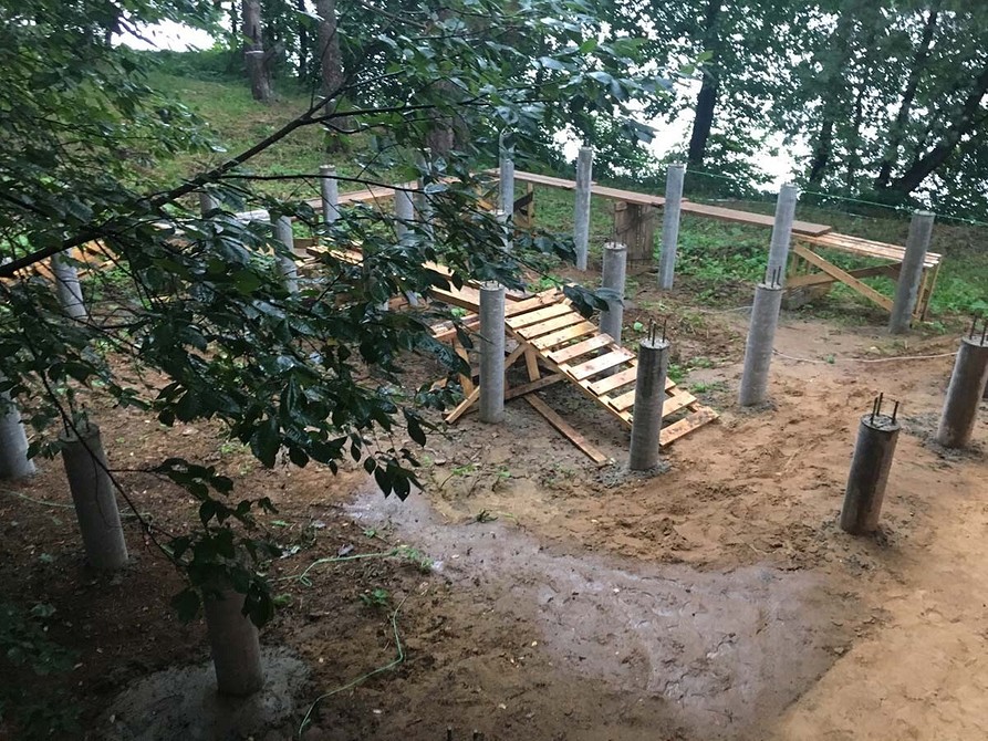

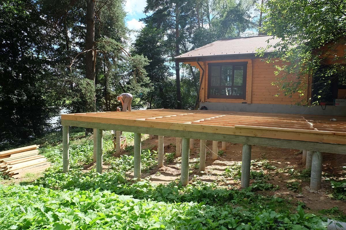

Буровые сваи из металлических или асбестоцементных труб простоят не менее 40-60 лет. Это надёжное основание для террасы на пучинистых грунтах, оно выполняется из сравнительно недорогих материалов, но довольно трудоёмко. Если работать в одиночку и только ручным инструментом, то в день удастся установить не более трёх свай. Механизированный бур и бетономешалка в несколько раз ускорят процесс.
Обычно для свайно-бурового фундамента террасы используют обрезки труб круглого сечения диаметром 70=100 мм. Глубина заложения такой сваи должна на 10-20 см превышать глубину промерзания грунта (на широте Москвы — около 1,5 м). Шаг опор зависит от материала и сечения балок настила, но обычно составляет 1,5-2 м. Минимальная толщина стенок стальной трубы — 3 мм, снаружи металл следует защитить антикоррозионной краской или битумным лаком. После установки трубу необходимо заполнить тяжёлым бетоном, а затем приварить сверху опорную площадку (фланец) для крепления балки. В случае асбестоцементной трубы бетонное заполнение требуется армировать тремя рифлёными прутками диаметром 8-10 мм и оснастить оголовок закладным болтом.

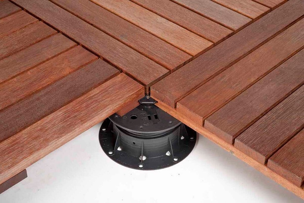

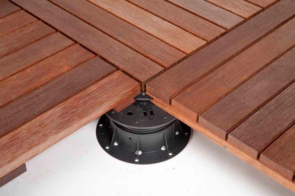

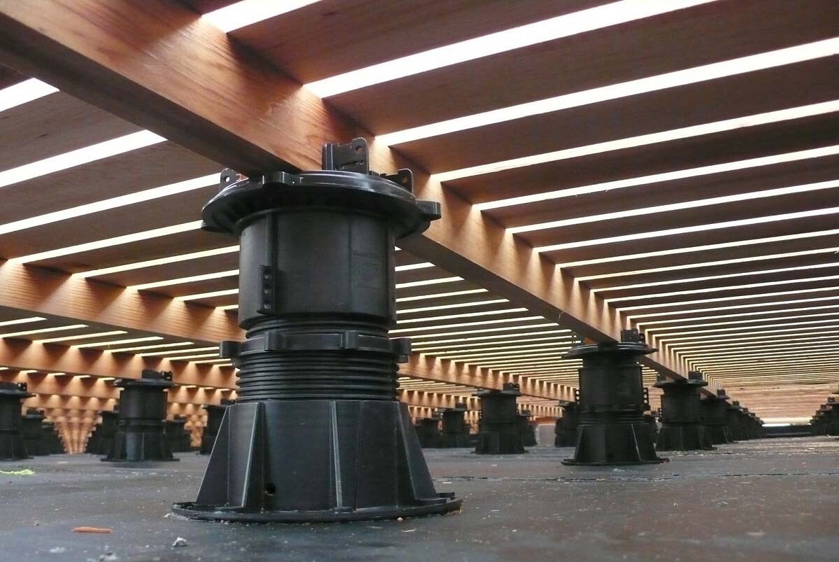

Эту конструкцию, состоящую из железобетонной плиты, регулируемых опор и практически вечных алюминиевых лаг, относят к классу премиум. Её нередко покрывают настилом из ценных тропических пород дерева (ипе, кумару, мербау, тик и др).
При устройстве фундамента террасы сначала выравнивают площадку и насыпают пескогравийную подушку толщиной не менее 20 см. Её тщательно трамбуют, затем делают опалубку, собирают арматурный каркас или укладывают два ряда дорожной сетки на дистанционных держателях и заливают плиту из тяжёлого бетона, толщина которой зависит от площади террасы, но обычно составляет 10–12 см. При правильной технологии плиту делают с уклоном или разуклонкой от центра к краям.

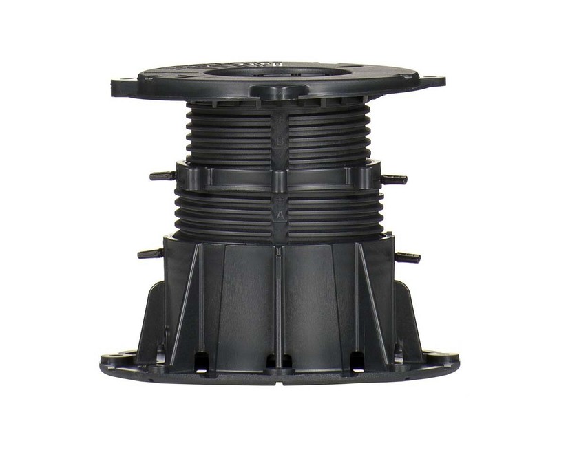

Регулируемые пластиковые опоры «бузоны» (от названия бельгийской фирмы Buzon, первой предложившей их на рынке) позволяют очень быстро установить лаги ровно по горизонтали и изолируют их и настил от воды, которая стекает по плите. Конструкция очень быстро монтируется и вполне надёжна, но цена каждого пластикового «бузона» (которых необходимо очень много, так как располагают их с шагом 40–70 см) — от 350 руб., алюминиевой лаги длиной 4 м — от 1 200 руб.

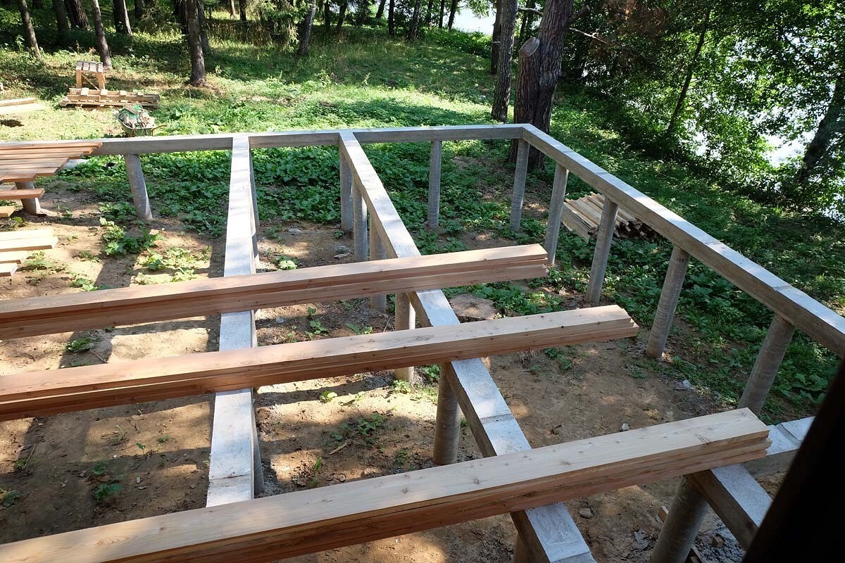

При свайном фундаменте несущая конструкция настила, в принципе, может состоять только из антисептированных деревянных балок. Выпуски свай отпиливают по меткам, сделанным с помощью лазерного или водяного нивелира, благодаря чему балки «автоматически» располагаются на одном уровне (хотя при наличии дефектов распиловки их приходится остругивать по верхней пласти). Минус в том, что шаг балок (а значит, и рядов свай) не должен превышать 1 м, иначе настил будет прогибаться под нагрузкой. Уменьшить число свай помогает конструкция, в которой поверх балок располагают лаги — доски сечением 50 × 100 мм или более, поставленные на ребро на расстоянии 50-70 см друг от друга. Очень прочную и долговечную террасу можно построить, сочетая со сваями балки из металлопроката (например, двутавра 16) и лаги из лиственничных досок.

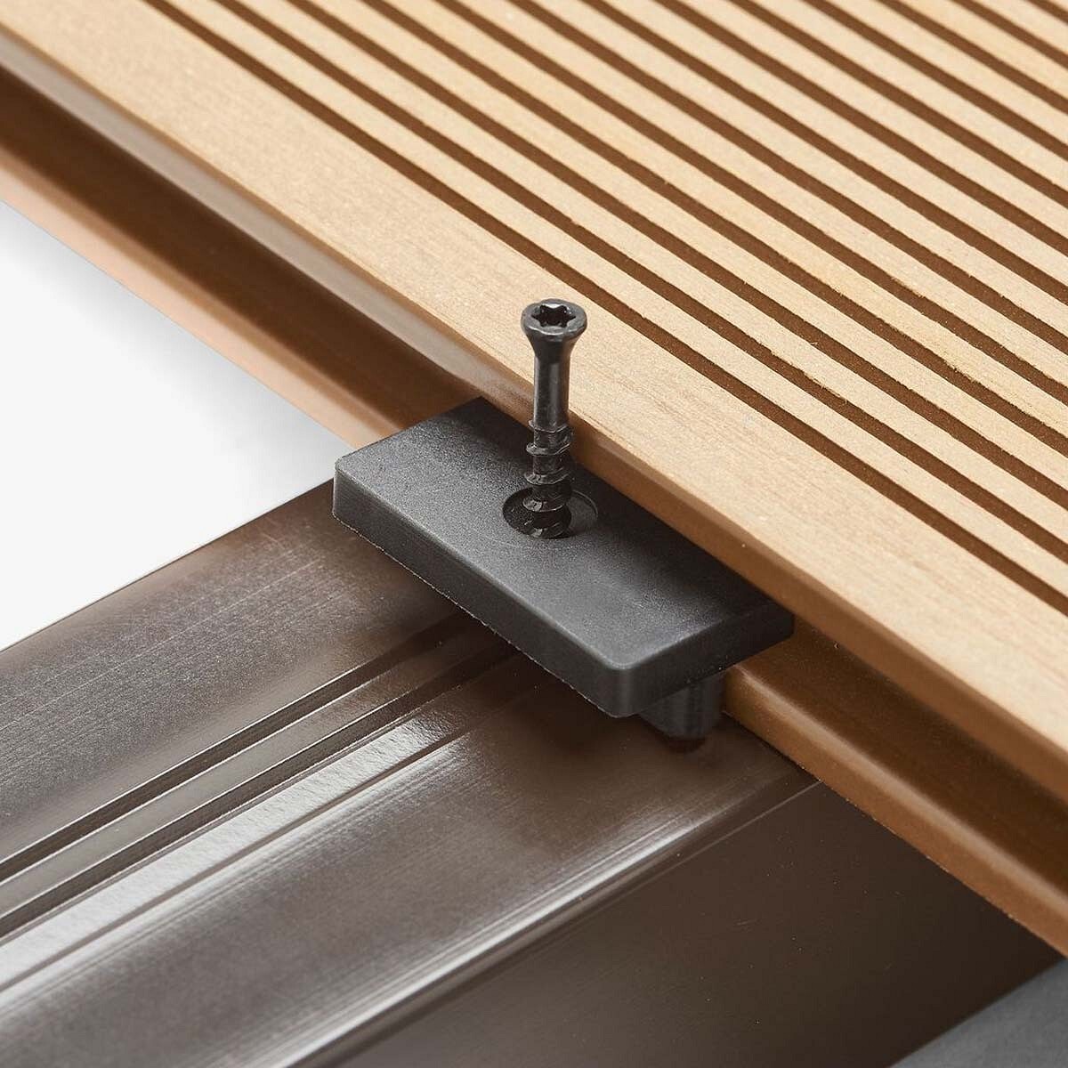

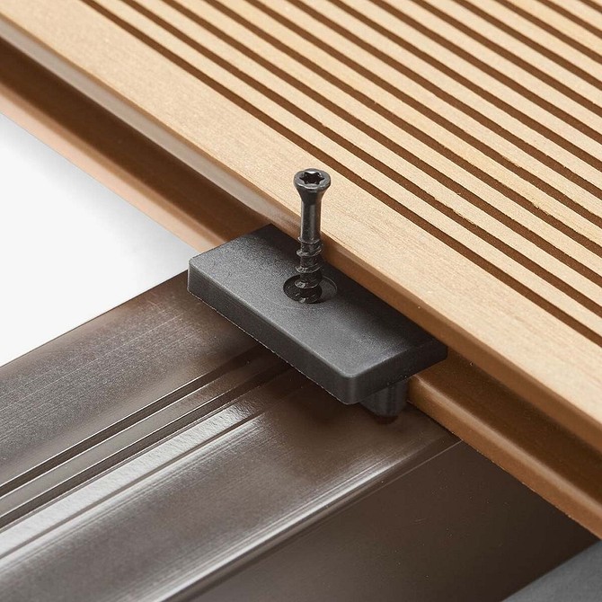

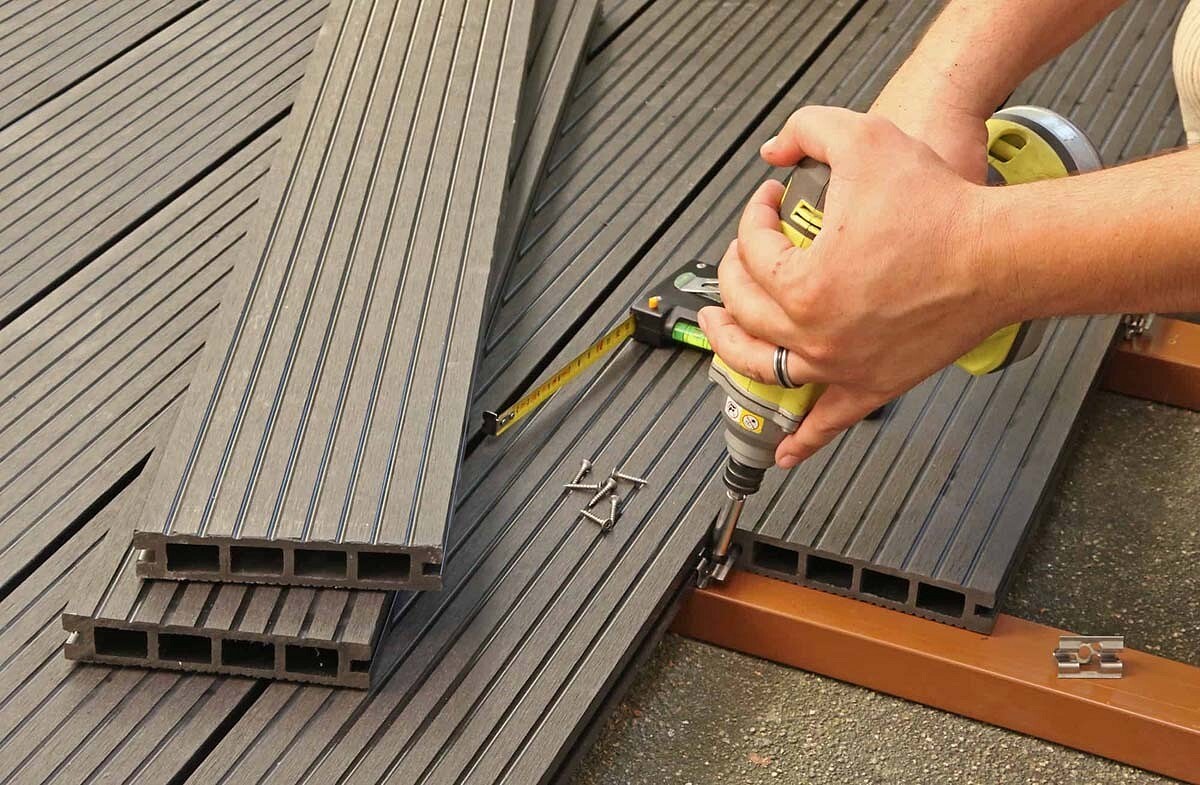

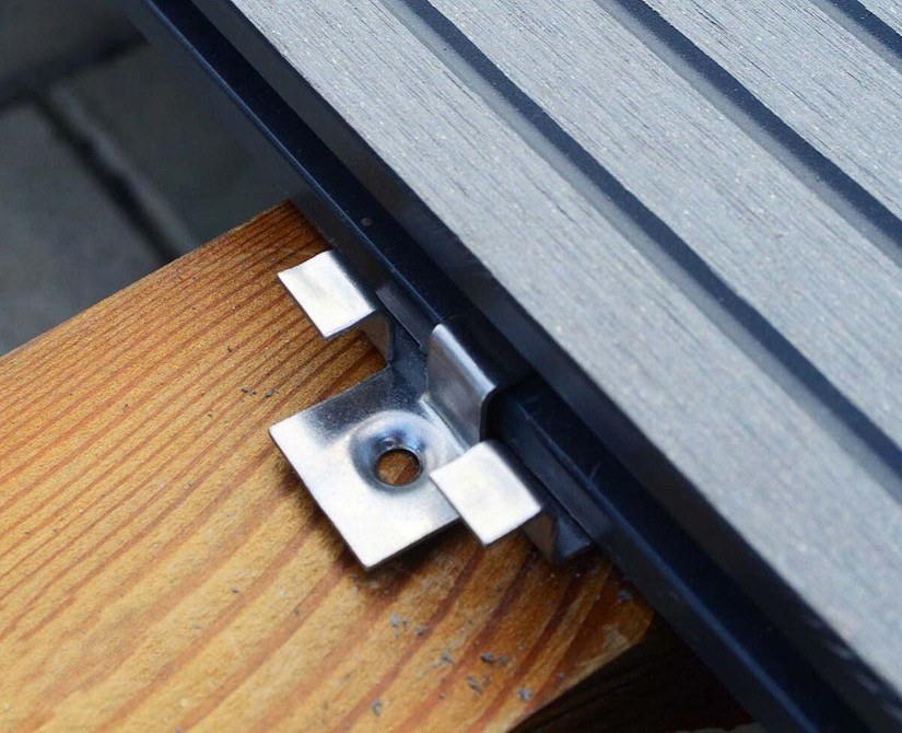

Покрывать капитальный настил следует стойким к гниению декингом (рифлёной доской) из лиственницы или древесно-полимерного композита. Доски крепят к балкам или лагам скрытыми кляммерами, обязательно с зазорами 3–5 мм для стока воды, и обрабатывают террасным маслом (для ДПК выпускаются специальные бесцветные и тонирующие составы под марками Remmers, Black Fox и др.)

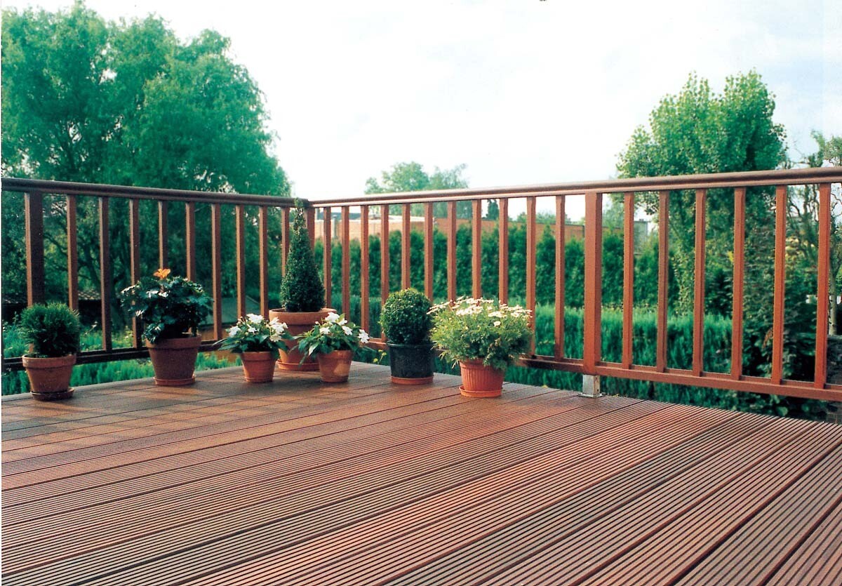

Террасу, возвышающуюся над уровнем грунта более чем на 20 см, обычно оборудуют лестницей. Её делают на тетивах или косоурах, под концы которых необходимо предусмотреть отдельные опоры (столбы, сваи). Оптимальная высота ступеней составляет около 15 см, глубина — примерно 30 см, ширина марша должна быть не менее 90 см. При высоте террасы 40 см, не обойтись без перил — ими огораживают всю площадку — и поручней на лестнице. Балясины, перила, ступени и подступенки сегодня легко приобрести готовыми в строительном супермаркете — перед установкой их требуется только слегка отшлифовать и нанести защитно-декоративное покрытие (красить собранную конструкцию сложнее).

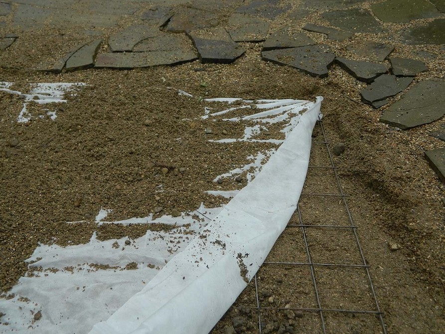

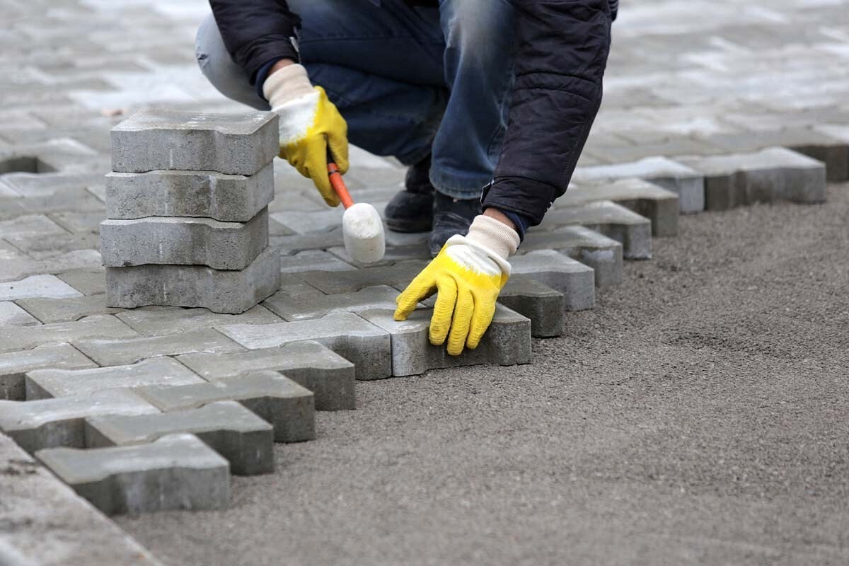

Если нет необходимости существенно приподнимать террасу над уровнем земли, а главная задача — создать ровную, простую для уборки площадку с нескользким атмосферо- и износостойким покрытием, имеет смысл действовать так же, как при строительстве садовых аллей.
Крупноформатную тротуарную плитку, пилёный натуральный сланец толщиной от 40 мм и садовый паркет допускается, сняв дёрн, укладывать на песчаную подушку толщиной 10–15 см, но в этом случае через стыки элементов покрытия, скорее всего, прорастёт трава, которую придётся косить или уничтожать гербицидами.
Лучше застелить площадку геотекстилем, ограничить бордюром, насыпать подушку из пескогравия (от 20 см), а затем уложить плитку на шестисантиметровый слой песка с добавлением примерно десяти объёмных долей цемента.
