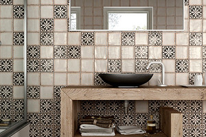

Различные схемы раскладки помогают добиться яркого эстетического эффекта. В этих случаях возможна замена дорогих декоров на обычную фоновую плитку, но разных цветов и фактур.

Упорядочить любое имеющееся пространство способна параллельная, или базовая, схема. Она не так скучна и маловыразительна с декоративной точки зрения, как может показаться на первый взгляд.
Так, на её основе для одной и той же квадратной плитки можно придумать как минимум четыре раскладки: «шахматы», «линии», «калейдоскоп» и «орнамент», разумеется, если в работе будет задействована керамика нескольких цветов. Аналогичными способами несложно уложить и прямоугольную плитку.
