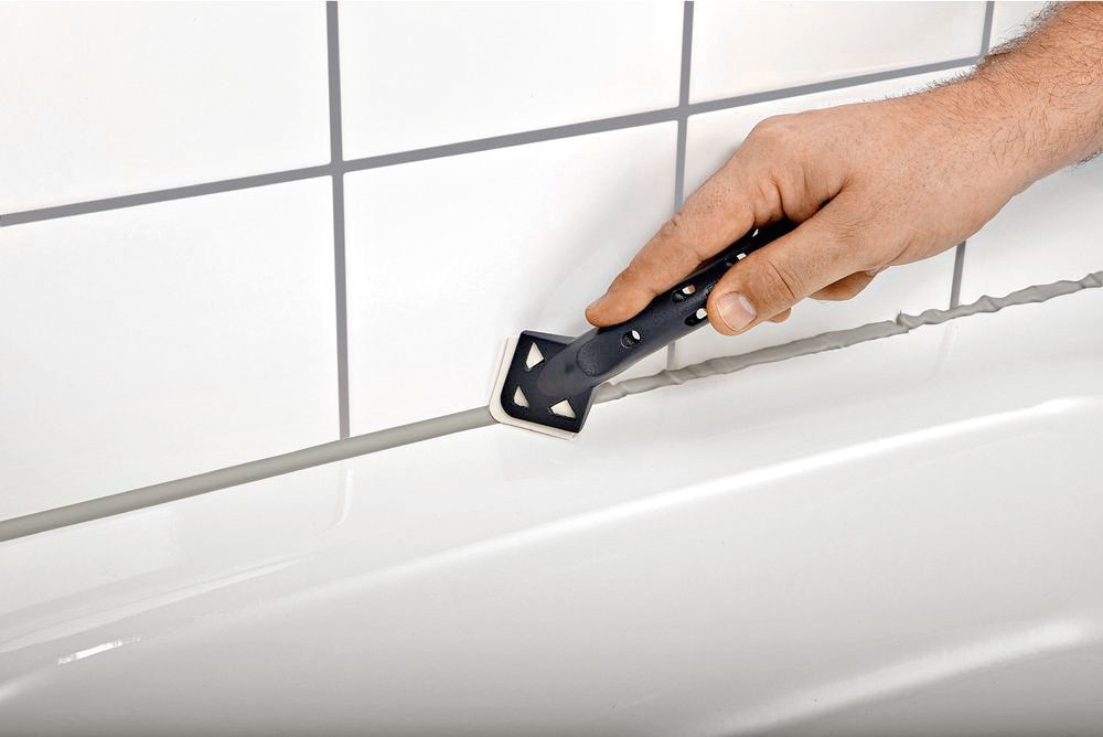

Силиконовый герметик

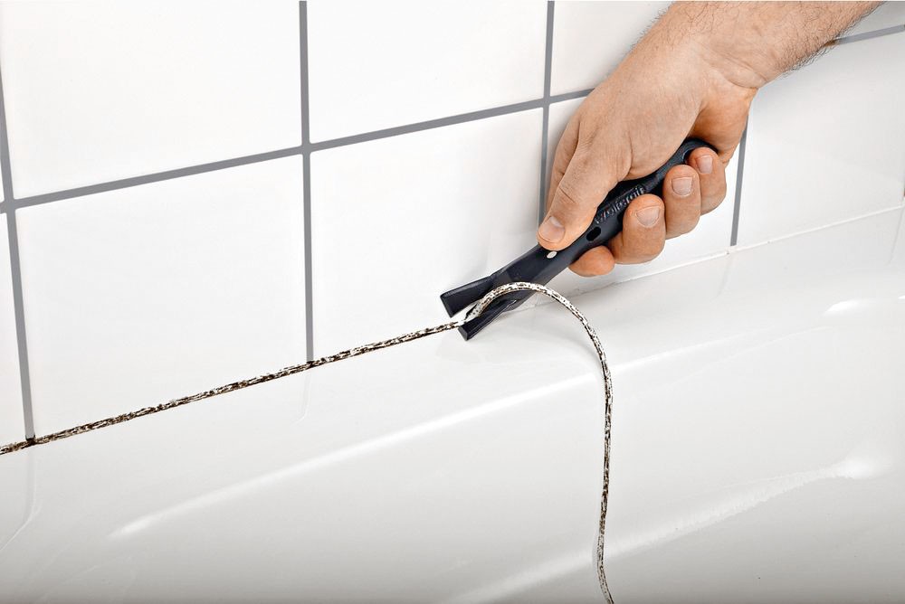

Это самое простое, а потому популярное средство, чем заделать щель между ванной и стеной. Используйте его, если зазор не более 1-1,5 см. Силикон влагоустойчив, поэтому в таком мокром месте, где образуется шов между ванной и стеной, его можно спокойно применять. Хотя лучше выбирать прозрачный или белый состав, в палитрах производителей есть другие цвета. Актуально обладателям цветных межплиточных швов. Работать с силиконом несложно.
- Прежде чем нанести состав, тщательно очистите и обезжирьте поверхность около шва. Наклейте фрагменты малярного скотча, чтобы не выйти за границы.
- Не спеша заполняйте имеющийся зазор с помощью плунжерного пистолета, параллельно выравнивая специальным шпателем.
- Продолжительные швы лучше заполнять поэтапно, чтобы успеть разгладить силикон до подсыхания, когда он станет уже не таким пластичным (10-15 минут).
- Удалите малярный скотч. До полного высыхания силикона должно пройти 24 часа.
Со временем герметики между ванной и стеной «сдаются» перед напором влаги, а затем грибка — на стыках постепенно появляются серые пятна плесени. В таком случае рекомендуется заменить состав, удалив старую ленту.

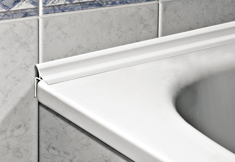

Керамический бордюр

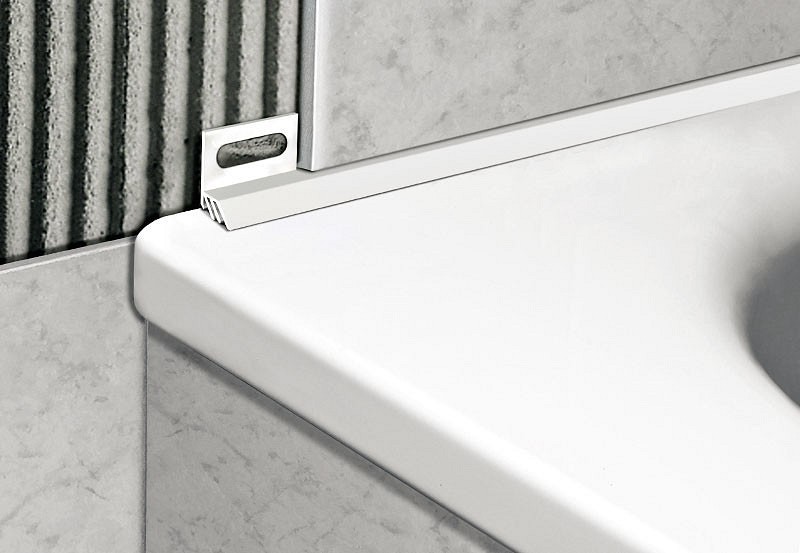

Более солидный вариант — не гибкие ленты, а жесткие бордюры из керамики или пластика. Первые наиболее долговечны и смотрятся в интерьере более привлекательно. На стык их сажают на плиточный клей. Бордюры из ПВХ дешевле, не прослужат вечно, но к влаге и плесени устойчивы не хуже керамических. Такие элементы крепятся силиконовым герметиком, в процессе монтажа важно максимально прижимать их к поверхности для лучшего прилегания. Для оформления углов продаются специальные угловые элементы — и из керамики, и из ПВХ.
Также на рынке представлена комбинированная модель бордюра — внутренняя часть профиля встраивается прямо внутрь образовавшейся пустоты, а внешняя, более декоративная, скрывает все, что под ней. Их делают из ПВХ или алюминия. Это решение применяется еще на этапе укладки плитки. После не придется заполнять пространство ни герметиком, ни другим средством.

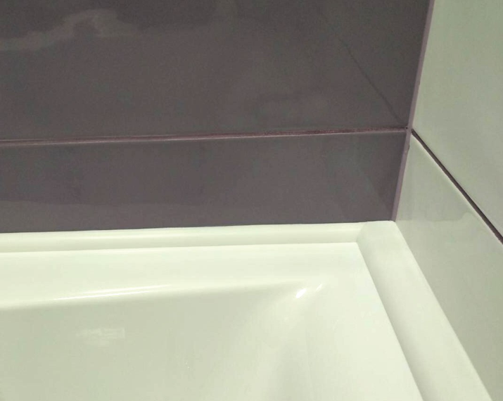

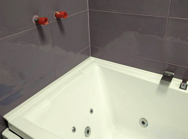

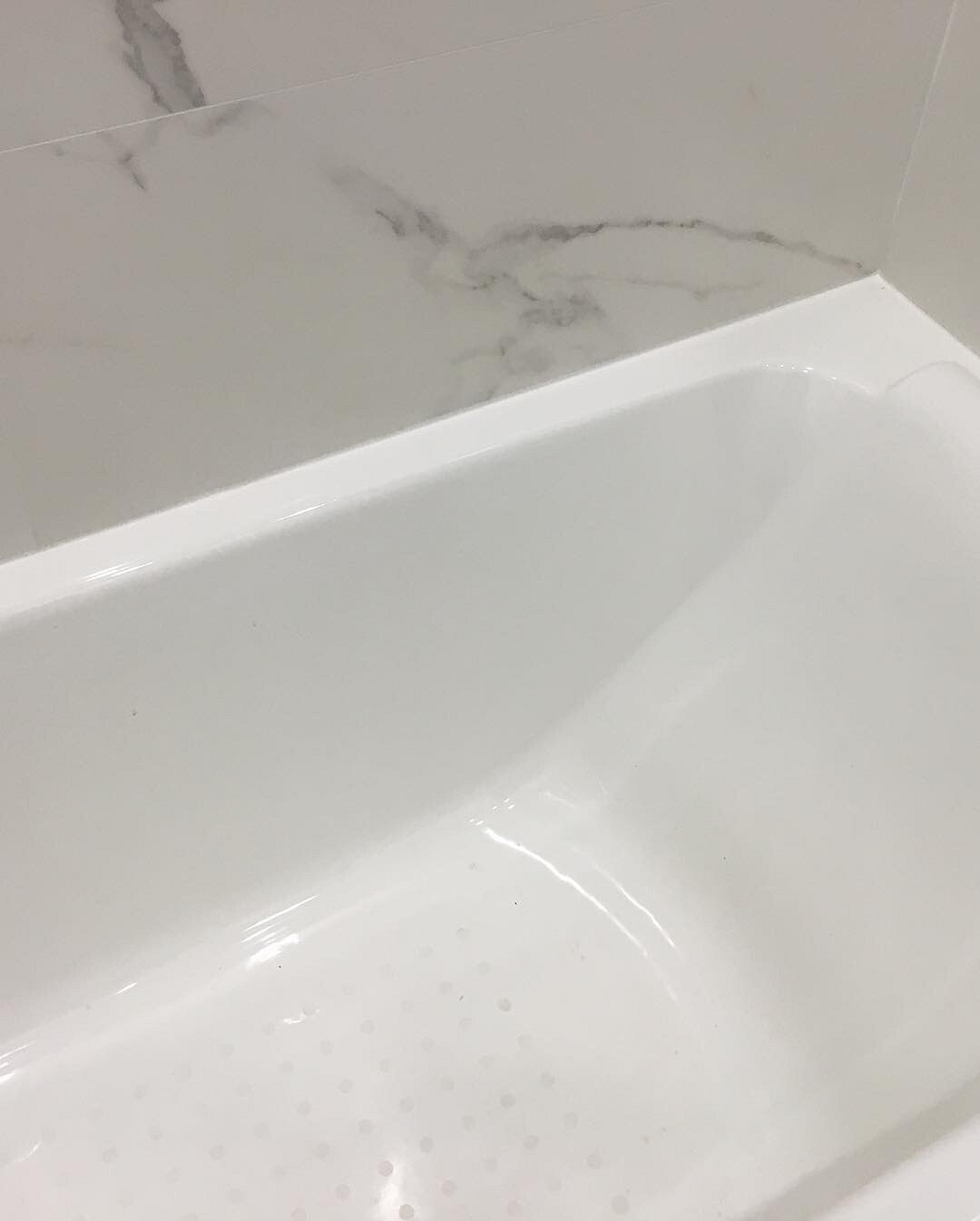

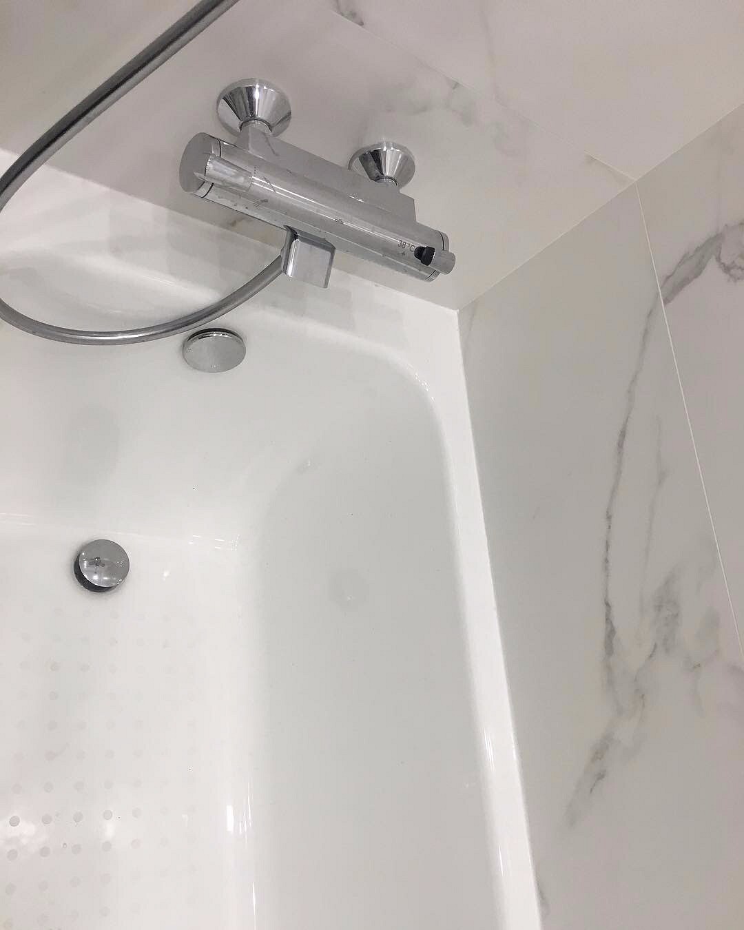

Укладка плитки на бортик
Лучший способ скрыть от глаз расстояние между ванной и стеной — плитка. Прибегать к нему нужно еще на этапе отделочных работ. Если вначале установить чашу, а потом уже укладывать плитку на стену, то зазор будет минимизирован. Так как это решение, которое невозможно быстро поменять в дальнейшем, важны точность, внимательность, аккуратность. Лучше, конечно, эту процедуру доверить специалисту-отделочнику. Сам по себе процесс не отличается от обычной облицовки кафелем, но для нее нужны как инструменты для резки, так и навыки работы с плиткой.
В некоторых случаях даже такая очередность работ может потребовать дополнительной герметизации стыка — даже если он не более 1-2 мм. Но последующего декорирования не потребуется — силикон не будет виден.
Не стоит выбирать такой прием, если планируется установка ванны с различными функциями, например, с гидромассажем или встроенной подсветкой. У такой сантехники всегда есть риск поломок, а демонтировать ее будет дорого и хлопотно.
