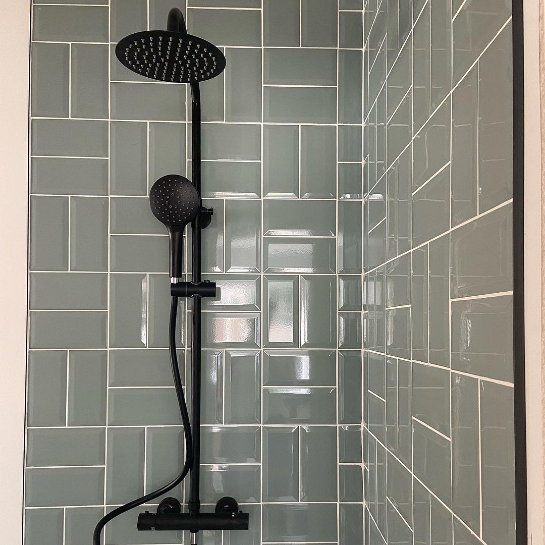

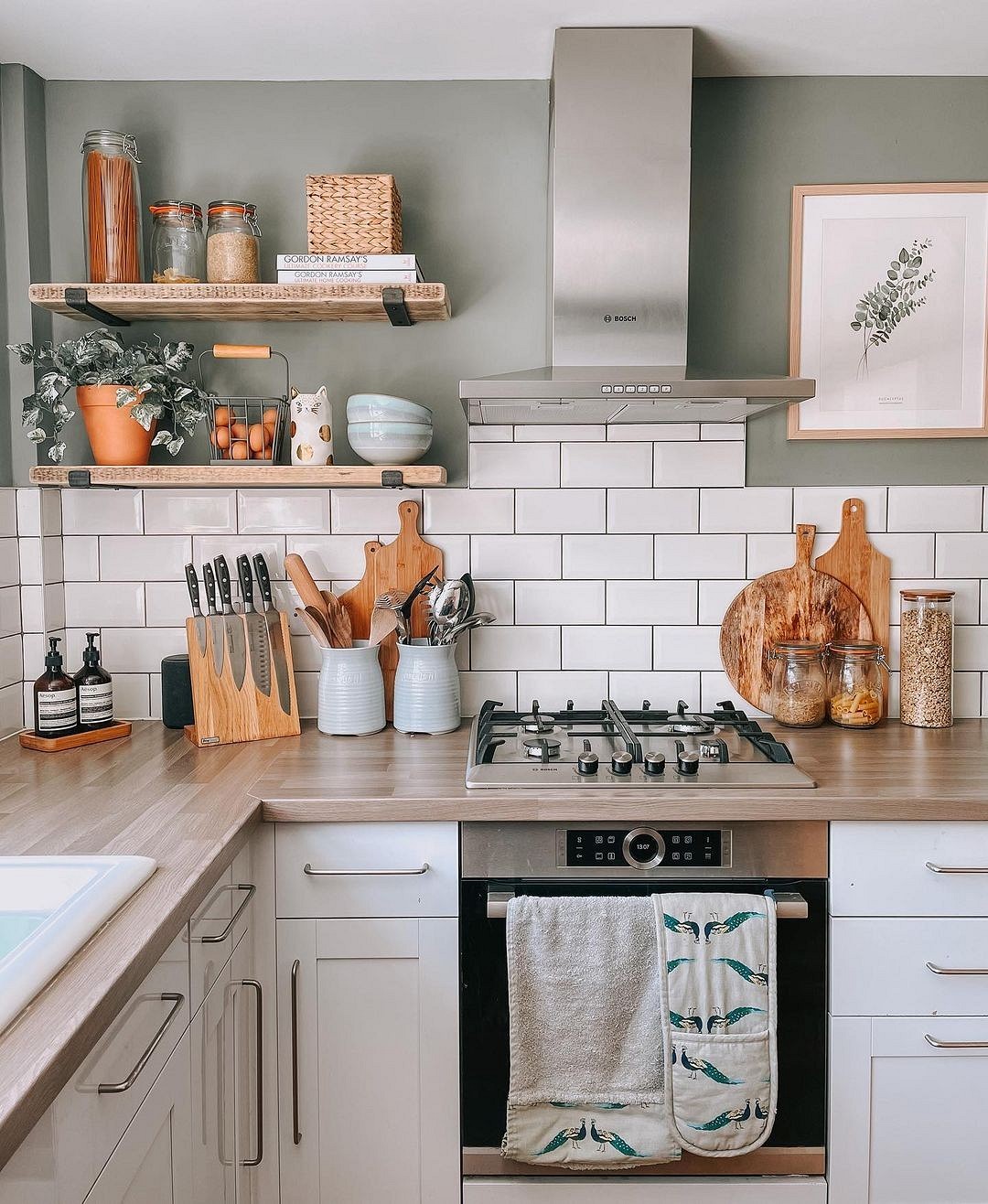

1. Горизонтальный со смещением
Самый популярный вариант, напоминающей кирпичную кладку — горизонтальный со смещением. Он выглядит привычно и впишется в любой стиль: от классики до скандинавского (в последнем, кстати, очень востребован!). Важно соблюдать одинаковый размер смещения в каждом ряду, а вот какой именно размер выбрать — решать вам. Чаще используют смещение на половину плиточки.
2. Штабельный горизонтальный
В результате получается максимально простой и понятный рисунок — плиточки укладываются друг за другом по горизонтали без смещения, получаются ровные швы и понятная геометрия. Такую раскладку просто сделать своими руками — здесь будет минимальная подрезка. И впишется она в любой стиль: хоть современный, хоть классический.

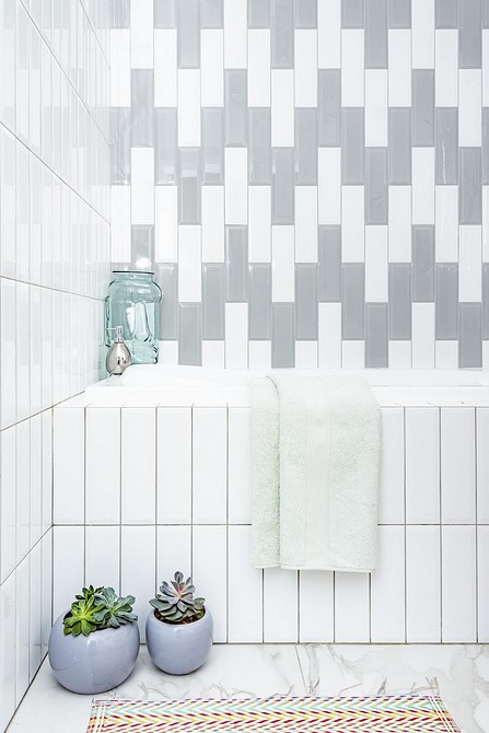

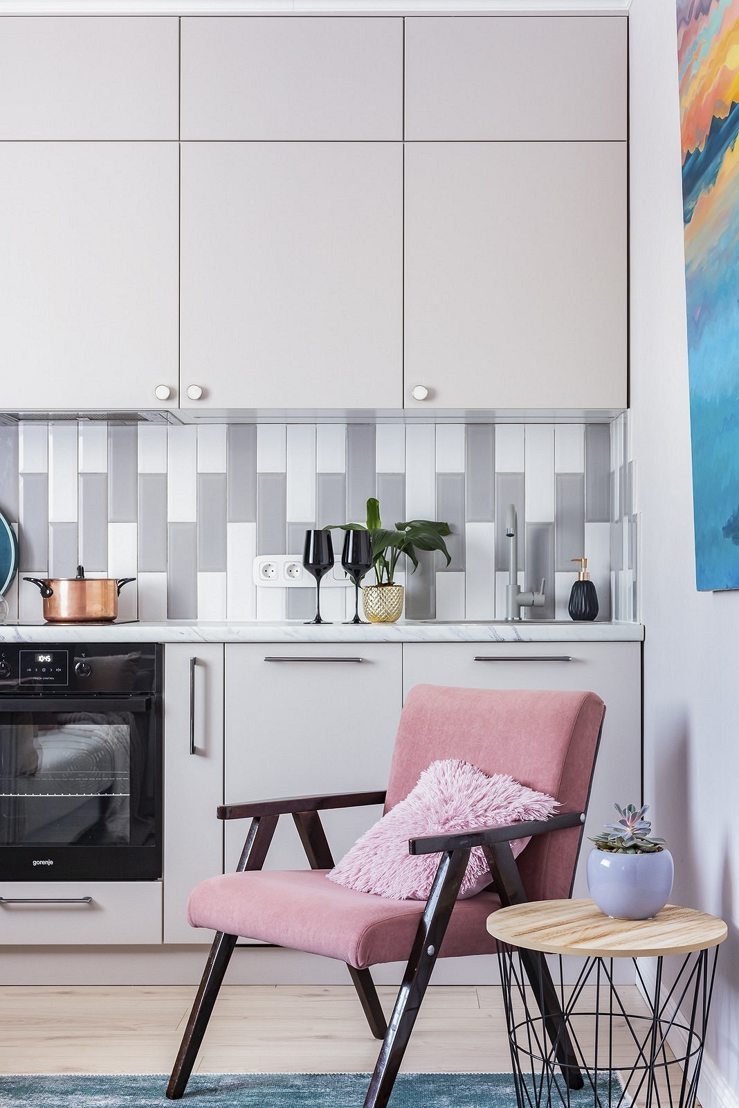

3. Вертикальный со смещением
Укладывается по тому же принципу, что и в первом пункте, только вертикально. Вертикальные линии могут визуально увеличить высоту потолка, например, в маленькой ванной комнате, если выложить таким образом всю стену. Очень интересно выглядит, когда облицовка цветная.

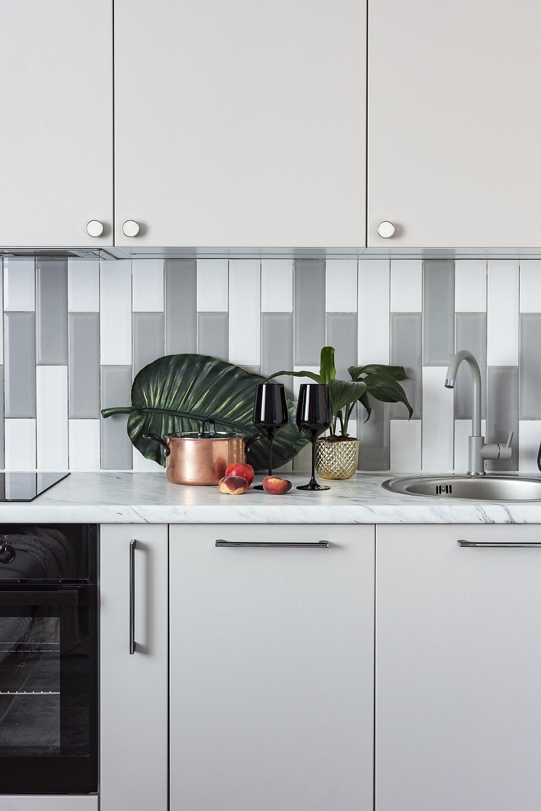

4. Штабельный вертикальный
Фрагменты укладывают штабелями параллельно друг другу, но вертикально. Выглядит достаточно строго и просто, но все равно актуально. Подойдет для интерьера сканди, минимализм и современный. Чтобы разнообразить интерьер с таким видом укладки керамики, можно выбрать цветной материал.

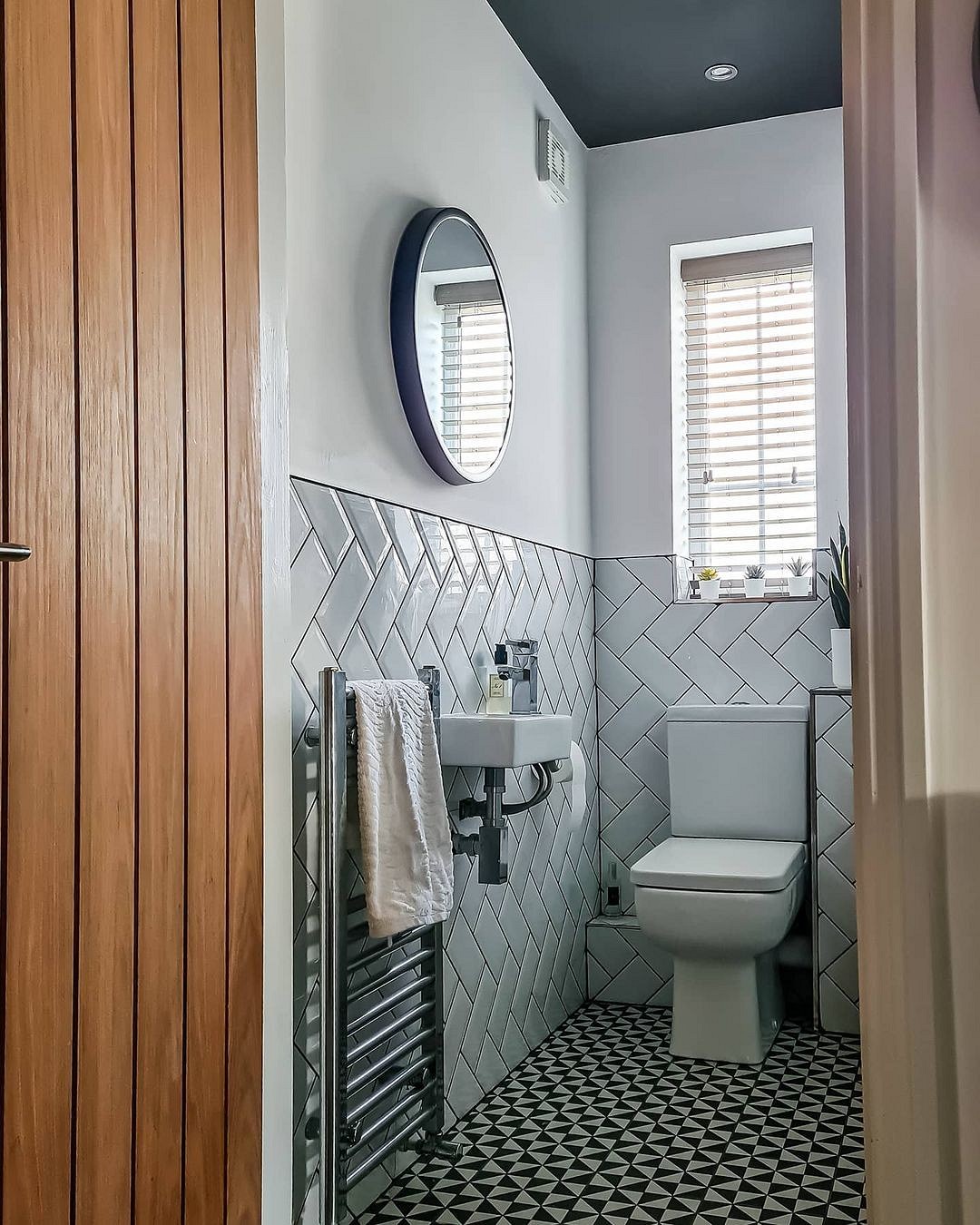

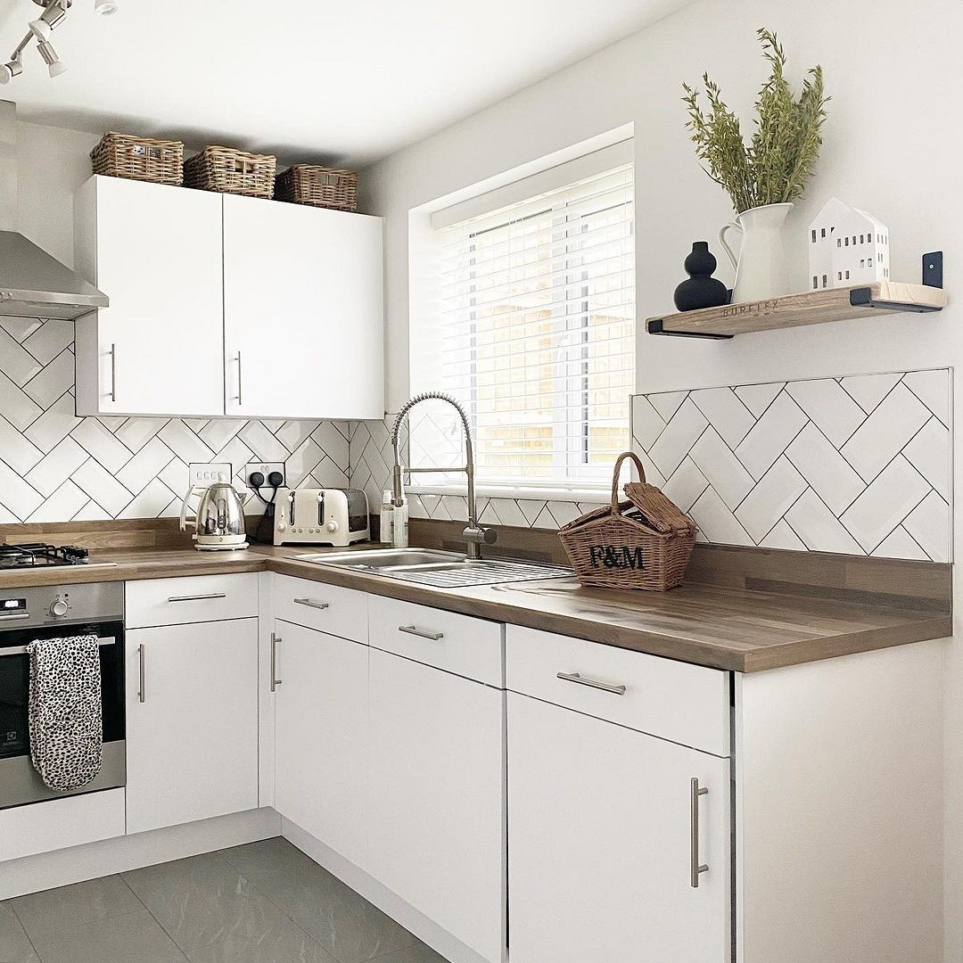

5. Горизонтальная «елочка»
«Елочка» — уместный способ укладки для разных видов материалов, в том числе и плитки-кабанчика. Для нее обычно выбирают более длинные фрагменты. Даже если облицовка нейтральная, такая раскладка добавит изысканности и шарма в интерьер и будет отлично смотреться в классическом и современном оформлении комнаты.

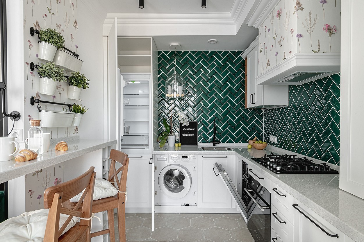

6. Вертикальная «елочка»
Принцип тот же, но плиточки развернуты в вертикальном положении, а не по горизонтали. Если горизонтальная елочка уместно смотрится и на небольшом участке стены, и в масштабе, то вертикальная все же лучше в масштабе.

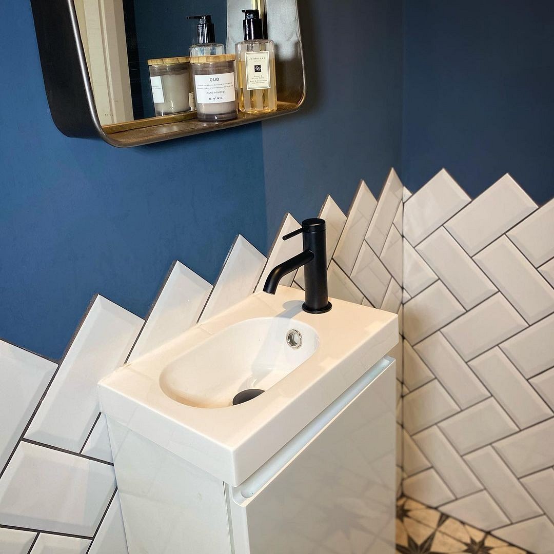

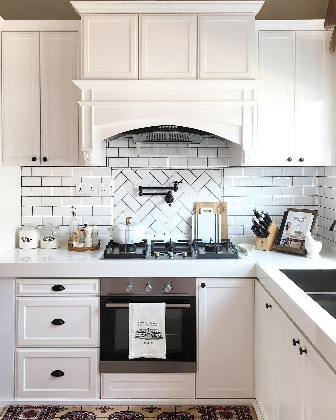

7. «Елочка» под углом 90 градусов
В этом способе одна плиточка укладывается краем на другую под прямым углом, имитируя фрагмент крестика. Получается небанальный узор, который отлично будет смотреться и на кухонном фартуке, и в отделке стены в ванной комнате. Лучше подойдет для современного интерьера.

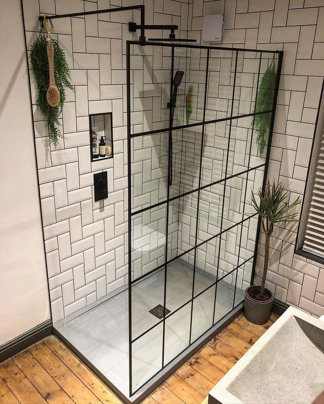

8. Шахматная раскладка
В этом случае две плиточки укладываются вертикально рядом друг с другом, две — горизонтально. И такие «квадраты» чередуются по всей площади отделки. Выглядит небанально и интересно, но в классические пространства стоит вписывать с осторожностью. В современные — легко.
