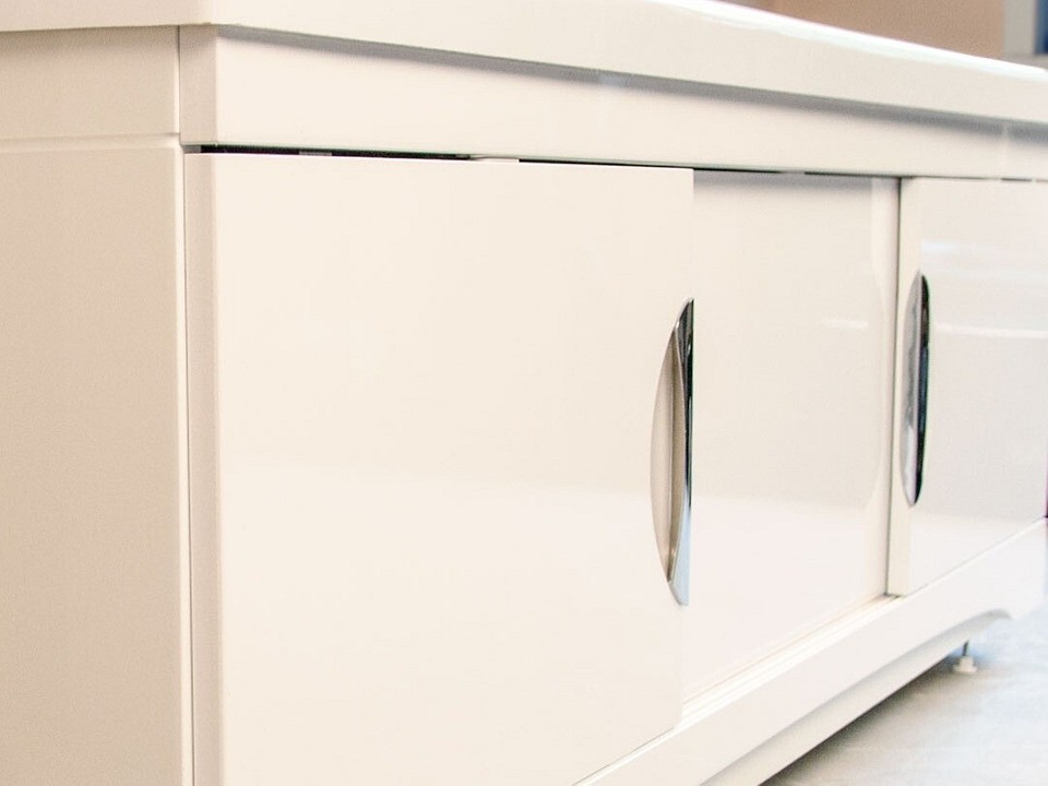

Готовый раздвижной экран
Конструкцию можно собрать самостоятельно, но проще купить уже готовый комплект в магазине. Обрешетка может быть изготовлена из пластика, алюминия или стали. Внешняя часть — из пластика, оргстекла, металла или МДФ, обработанного гидрофобным составом. Конструкции отличаются друг от друга. Открываться могут все элементы, либо их часть. Обрешетка не всегда имеет вертикальные перемычки, что дает определенную свободу при изменении внешней части конструкции. В набор входит фурнитура, крепежи и регулируемые ножки. Их удобно использовать, если напольное покрытие только предстоит положить. При необходимости они поднимаются на высоту до 10 см и более.
Изделия соответствуют существующим типоразмерам сантехники. Если нужны нестандартные параметры, лишняя часть срезается дисковой пилой. Многие фирмы-производители делают экраны на заказ по размерам, предоставленным клиентами.
Установка готового раздвижного экрана под ванну своими руками
Необходимые инструменты
- отвертка;
- рулетка;
- строительный уровень;
- гаечные ключи для крепления и регулировки ножек.
Процесс
Монтаж начинается со сборки ножек. На них накручивается заглушка с резьбой и вставляется в вертикальную стойку. Затем собирается каркас и вставляется под бортик враспор.
Акриловый бортик можно просверлить и зафиксировать на нем обрешетку сверху при помощи шпилек.
