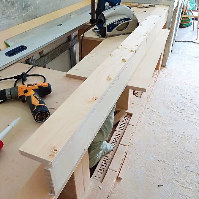

Подготовка основания
- В качестве основы можно взять водоустойчивую фанеру — типа ФСФ или ФБ толщиной не менее 10 — 15 мм, её укладывают в два слоя. Вариант проще — влагостойкая ДСП толщиной от 22 мм до 38 мм, тогда достаточно слоя в один лист.
- Высчитывая размеры столешницы, учтите, что она должна выходить за края шкафов: на 1 см с лицевой стороны и по 2 см — с боковых. Её стандартная ширина — 60 см.
- Очень важно прикинуть итоговую высоту гарнитура, особенно в том случае, если плита представляет собой не варочную панель, а стоит отдельно. Регулируется ли у неё высота ножек? Возможно ли их выровнять?

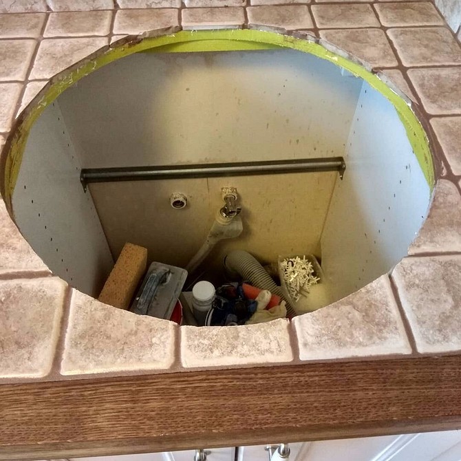

- Далее рассчитываются места под мойку и панель, если таковая имеется. Отверстия аккуратно вырезают электролобзиком.
- Перед сборкой все материалы из древесины дополнительно пропитываются гидроизоляционным составом, высушиваются. Тщательнее обрабатываются вырезы, несколько раз.
- Если вы имеете дело с фанерой, первый слой крепится к тумбам нержавеющими саморезами, оптимальная длина которых — 38 мм. Шляпки должны быть полностью погружены и обработаны шпатлевкой. Второй лист клеится к первому с помощью столярного клея или влагостойкого ПВА. По краям пласты скрепляются саморезами на расстоянии 15 — 20 см.
- В том случае, когда длины листов фанеры не хватило на весь гарнитур, постарайтесь расположить их внахлест таким образом, чтобы стыки не совпадали. Между собой половины скрепляются боковыми стяжками.
- Каркас из доски ДСП крепится на саморезы с шагом 10 — 15 см.

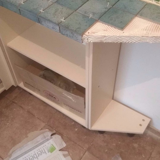

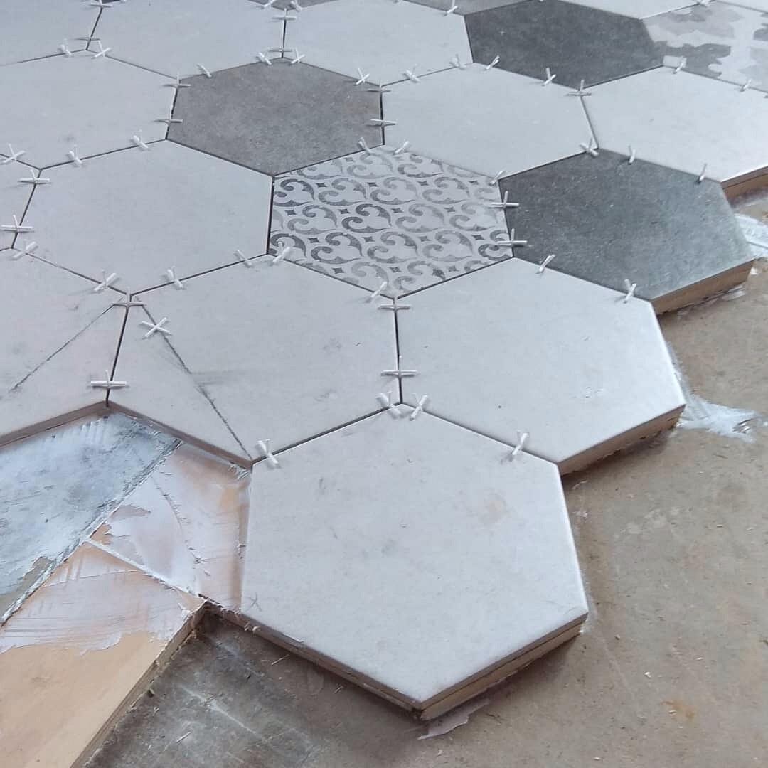

Перед тем как приклеивать керамогранит, разложите его, прикиньте, как будут расположены ряды.
- Через центр полотна проводят вертикальную и горизонтальные линии. Выкладка может начинаться от него, если есть вырезы — с них или с самого видного угла.
- Неполные ряды с обрезанной плиткой лучше размещать в верхнем ряду у стены.
- Оптимальный вариант крепления керамогранита к основанию — эпоксидный плиточный клей. Он наносится зубчатым шпателем на основание, на брикеты его намазывать не нужно.
- Разводите его в небольшом количестве, особенно если строительного опыта немного. Клей легко схватывается, так что при невысоком темпе работы быстро теряет свои свойства.
- После установки каждый изразец слегка прижимается к поверхности. Пространство между соседними обозначается разделительным крестиком. Ширина шва подбирается в зависимости от размера изделия, как правило, она варьируется в диапазоне от 1,5 мм до 4 мм.
- Контролировать равномерность и качество укладки можно с помощью строительного уровня.

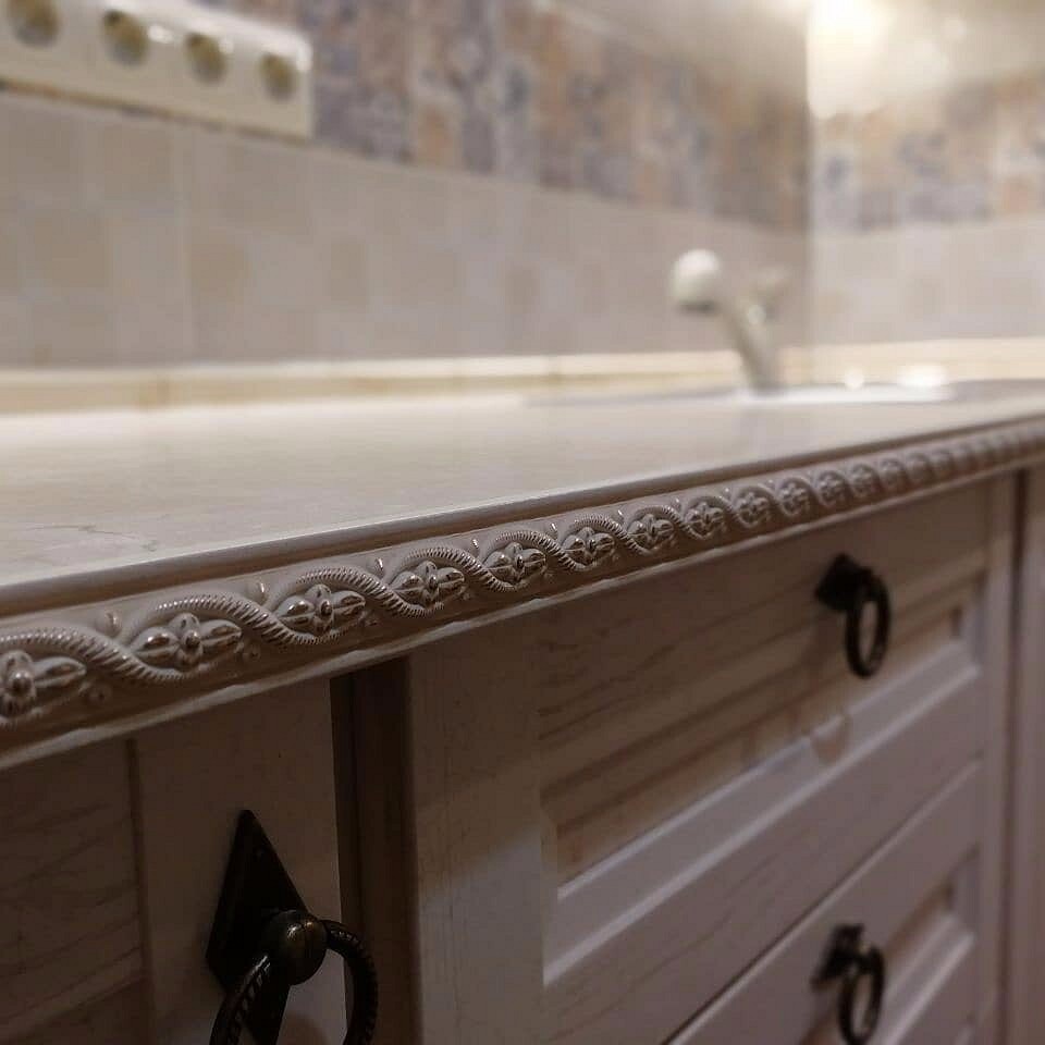

Облицовка торца
Чтобы столешница из керамогранитной плитки своими руками выглядела по-настоящему профессионально, нужно аккуратно обработать торцевые части. Существует два варианта их оформления.
- С помощью обрезов. В таком случае изделия в крайнем ряду крышки стола устанавливают на расстоянии примерно 10 мм от края. Чтобы торец перекрывал их высоту. Так угол получится аккуратным, без выступов.
- Приобрести керамогранитный бордюр или мебельный профиль. Принцип установки тот же — нужно перекрыть высоту основания.
Крепят материалы на бордюр тем же эпоксидным клеем или на жидкие гвозди.

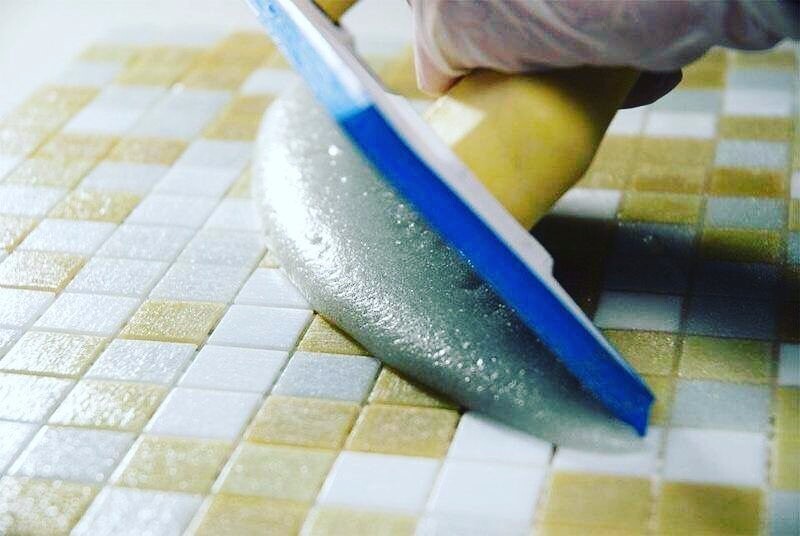

Затирка швов
Остатки клея рекомендуется удалить сразу же после окончания работы с ним. Когда он затвердеет, сделать это будет сложнее.

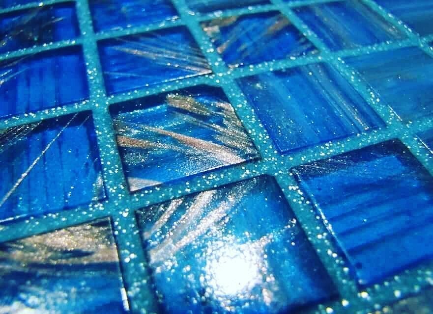

Полностью клей высыхает, в зависимости от производителя, за 1 — 3 дня. После этого можно приступать к затирке швов. Обычная затирка в данном случае не подходит, она быстро испортится. Лучше приобрести на основе эпоксидной смолы.
- Наносят вещество резиновым шпателем под углом 30 градусов, двигаются по диагонали. Излишки тут же удаляют губкой.
- Какую затирку выбрать: контрастную или под цвет плитки — решать вам. Помните, что светлые стыки в процессе эксплуатации довольно быстро потемнеют. Впрочем, любые швы требуют периодического обновления.
После того как затирка высохла, стыки можно обработать водоотталкивающим грунтом. Не поленитесь сделать это дважды с интервалом в сутки.

Как указано выше, все срезы должны быть обработаны водоотталкивающим средством. Варочная панель устанавливается в вырез с использованием уплотнительной ленты, которая обычно входит в комплектующие плиты.
Важно не просто обклеить лентой вырез, но сделать это без разрезов, в углах аккуратно загибая уплотнитель.
Дополнительно защитить панель и столешницу от влаги желательно с помощью силиконового герметика. Он наносится на горизонтальное основание рядом в место стыка панели.
Раковина устанавливается по такому же принципу. После окончания монтажа можно ещё раз пройти силиконом по стыку — чем больше прокладок от воды, тем лучше.
