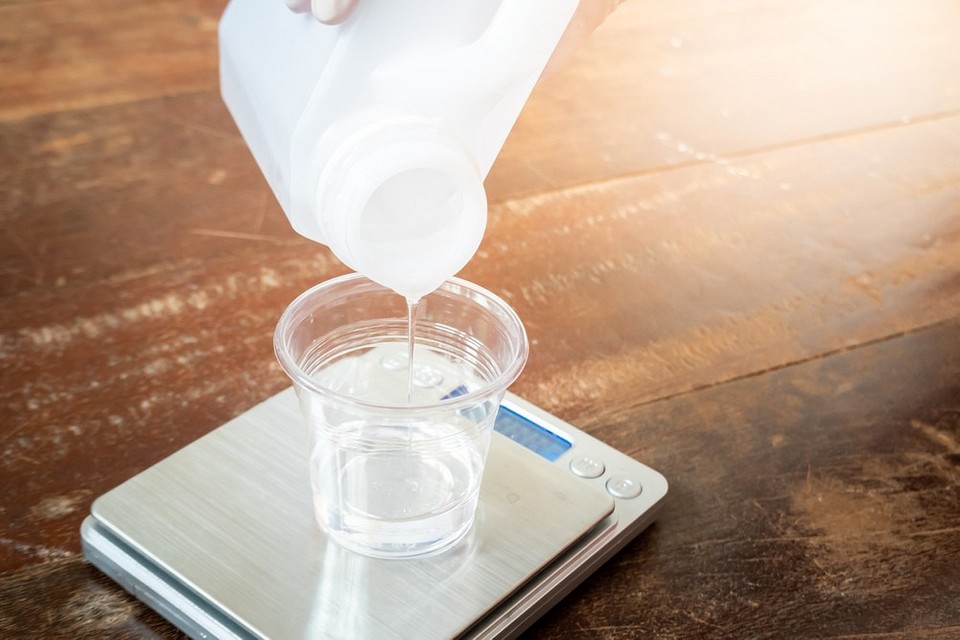

Замешивать мастику нужно точно в соответствии с инструкцией производителя. Ингредиенты обязательно нужно взвешивать. Избыток отвердителя даст моментальное «кипение» с большим количеством пузырей. Отвердеет масса почти моментально. При недостатке отвердителя обратный процесс: паста будет застывать очень долго, а может так и остаться жидкой. Поэтому пропорции должны строго соблюдаться. Если предполагается заливка в несколько слоев, разводят смесь небольшими порциями. Ровно столько, сколько нужно на один «проход». Если нужно тонирование, краситель добавляют в смолу, тщательно перемешивают. Только потом вводят отвердитель.
