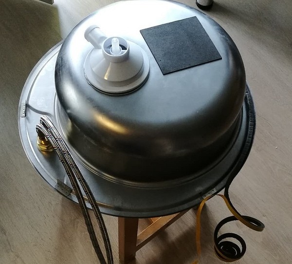

4. Готовим мойку
Перед установкой оборудования необходимо наклеить на него уплотняющую ленту. Переворачиваем чашу и определяем место, где будет находиться уплотнитель. Берем резиновую ленту, которая должна входить в комплект поставки, и с помощью смоченной в бензине или растворителе ветоши обезжириваем ее.
Непрерывным слоем накладываем на уплотнитель подходящий клей. Его не должно быть слишком много, чтобы в процессе наклеивания он не выступил наружу. Накладываем ленту на край раковины и прижимаем, чтобы состав схватился. Может быть так, что в комплекте поставляется самоклеящийся уплотнитель. С ним работать проще. Нужно снять защитную полоску и наклеить изолятор.
5. Крепление мойки к столешнице
Накладываем слой герметика между бортиком и уплотнителем. Поскольку есть небольшая вероятность, что полоска состава окажется видна, можно подобрать подходящую по цвету смесь. Например, черную или любую другую. Прозрачный герметик — универсальное решение.
Затем ставим на обратную сторону чаши крепления так, чтобы они не были зафиксированы до конца. Теперь вставляем раковину в основание. Встраивать начинаем с участка, на котором будет крепиться смеситель.
Чашу наклоняем и аккуратно опускаем в отверстие, ставим фрагмент на место. Далее постепенно устанавливаем конструкцию, так, чтобы бортики встали на внутреннюю часть основания. Чтобы чаша встала плотно, осторожно нажимаем на нее, двигаясь по периметру оборудования. При этом излишки герметика могут выступить из-под прибора. Сразу же убираем их ветошью. После застывания сделать это незаметно не получится. Выполняем установку, затягивая крепежи.
