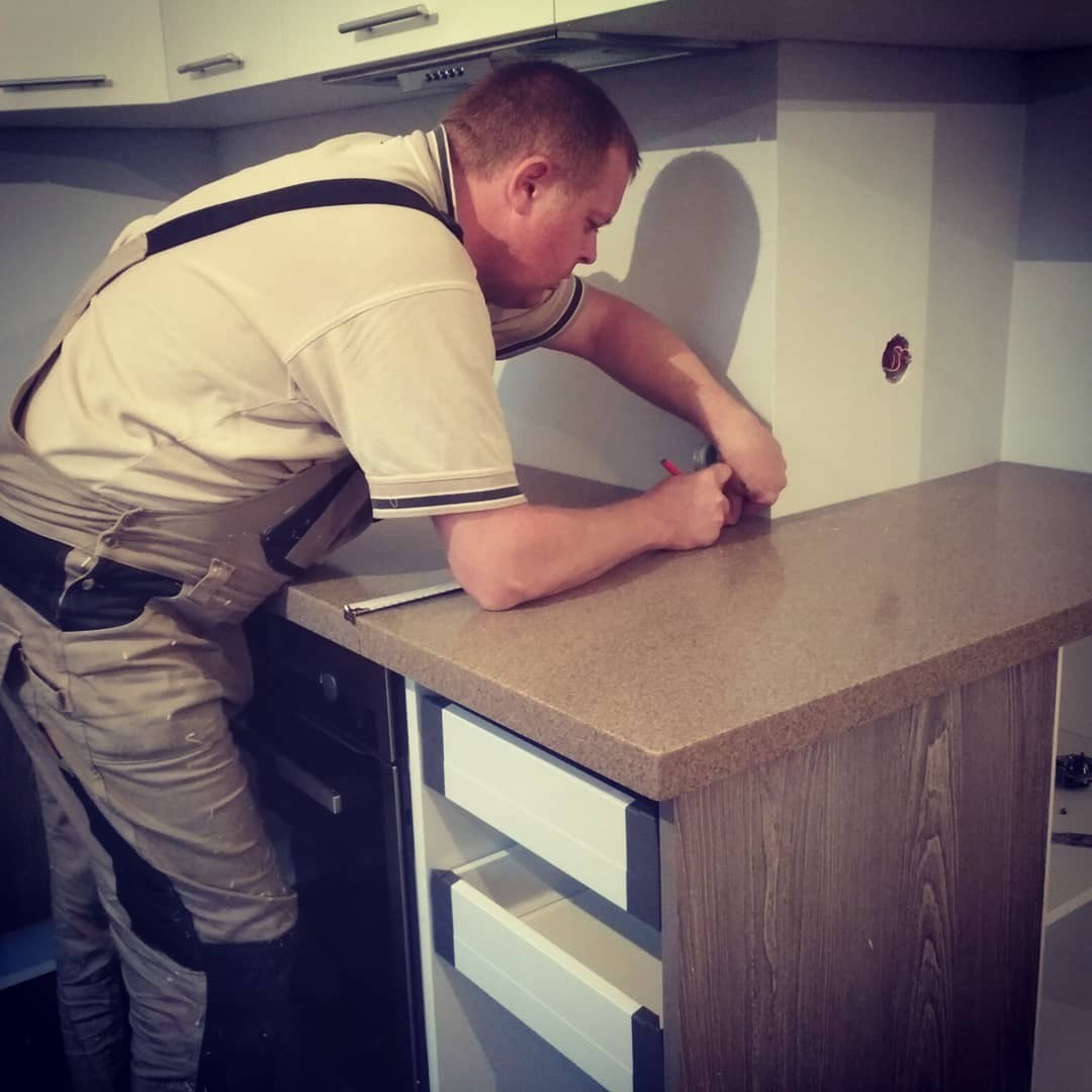

Их начинают с примерки и подгонки плиты или плит, если предполагается их стыковать. Выравнивание проводится по фасаду тумбы. Столешница должна выступать перед ним на 30-50 мм. Это делается для того, чтобы защитить фасад от брызг и капель, летящих сверху. С учетом этого проводятся замеры и разметка под подрезку. Оптимально проводить последнюю в два этапа:
- Выполняем косой срез. Это необходимо, чтобы край прижатой к фартуку плиты был параллелен фасаду. Отрезаем лишнее с помощью ручной пилы или электрического лобзика. Во втором случае потребуется некоторый опыт, поскольку доска толстая и обрезать ее под прямым углом сложно. Если рука соскользнет, материал может быть безнадежно испорчен. Оптимально оставить небольшой припуск и обработать его ленточной шлифмашиной. Чтобы линия отреза была ровной, используем направляющую рейку.
- Подрезаем край под неровности стены. Выполняем выемки под трубы, выступы и т.п. Если на вертикальной поверхности есть бугры или плитка имеет выраженный рельеф, потребуется дополнительная подрезка или шлифование, если неровности невелики. Тонким маркером отмечаем на доске линию, по которой будет проходить отрез и очень аккуратно выполняем подрезку.
