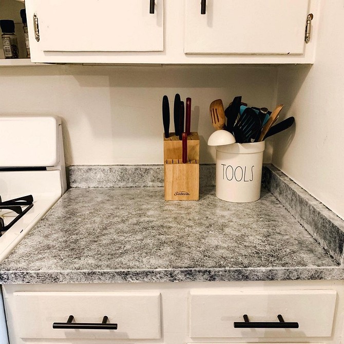

Под мрамор
Можно выбрать любой оттенок или сделать модную покраску под мрамор. Сейчас фактуры и рисунки под мрамор очень популярны в интерьере, их применяют на стенах, фартуках, полу.
Для начала необходимо убрать старое покрытие, если оно есть (например, лак с дерева). Ни в коем случае не наносите свежую краску поверх — очень быстро она пойдет пузырями и начнет облазить. Лучше не экономить время на этапе подготовки, и тщательно ошкурить, обезжирить, зашпаклевать, загрунтовать и отшлифовать материал.
Далее можно пойти по сложному пути, и в несколько этапов самостоятельно сформировать мраморные прожилки, используя различные кисти и мастихины. Или купить специальную краску с эффектом мрамора.
Технология работы с ней упрощается в разы — материал наносится кистью или распыляется из баллона. Во втором случае «прожилки» прорисовываются с помощью специальной насадки. Чтобы результат был максимально естественным, покрытие наносится хаотичными движениями. В конце обязательно все покрывается лаком — глянцевым или матовым.

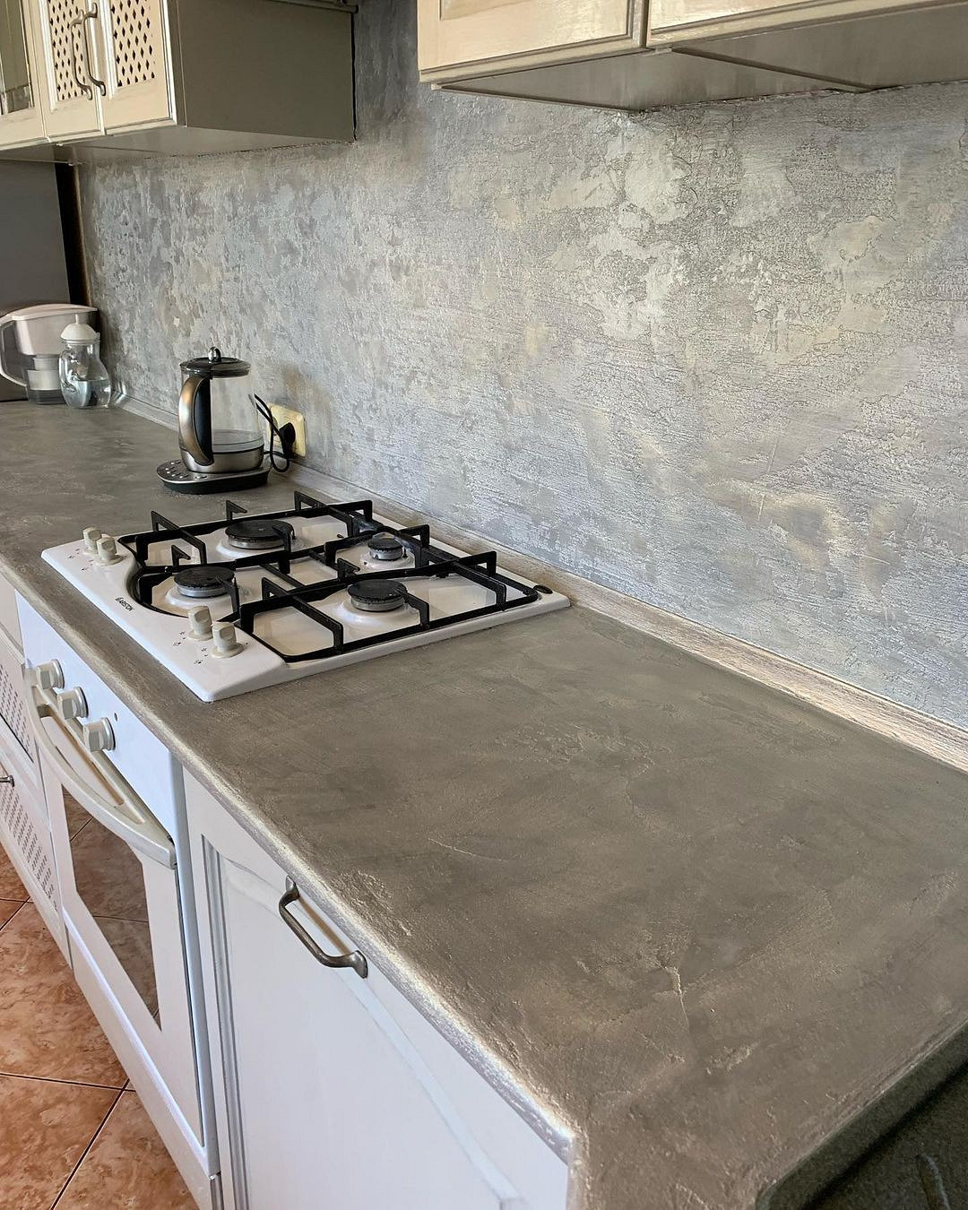

Под бетон
Особенно стильно смотрится покрытие под бетон. В минималистском или хай-тек интерьере именно серый матовый цвет будет выглядеть органично. Микроцемент — еще один способ задекорировать мебель. Это вид декоративной штукатурки, который состоит из цемента, кварца, полимеров и красителей.
Отдельный плюс такого покрытия в том, что его можно наносить практически на что угодно — дерево, стекло, металл, пластик, камень. В конце микроцемент обязательно закрепляется лаком. С помощью трафаретов можно нанести рисунки, узоры и сделать роспись орнаментом, если однотонное кажется скучным.
