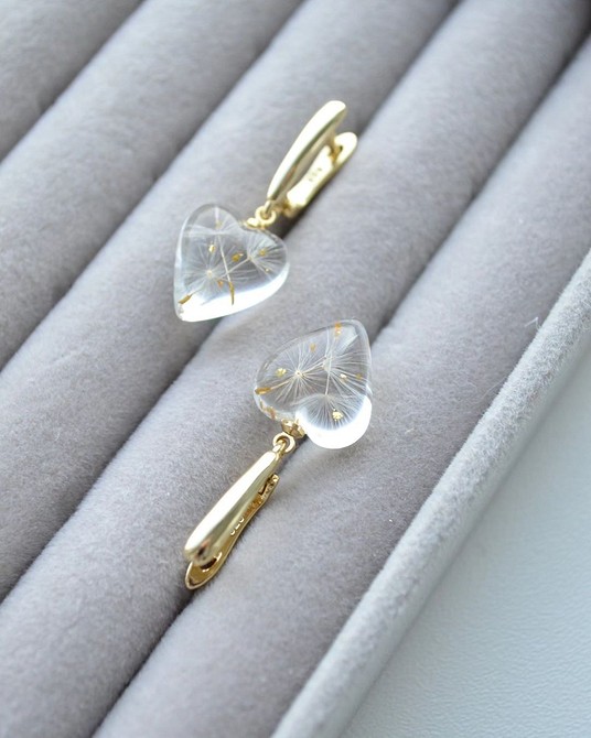

Украшения
Бижутерия из этого материала прочно вошла в список вещей, без которых не обходится ни одна модница. Идей, что можно сделать из эпоксидной смолы, огромное количество.
Это могут быть серьги, подвески, кольца, броши, т.д. Обычно их делают прозрачными и украшают засушенными растениями, но можно декорировать их поталью, рисунками, а фон выбрать пастельный и светонепроницаемый.
Принцип изготовления таких вещей может быть разным. Например, кольца и браслеты можно отлить в молдах целиком, а можно добавлять эпоксидные вставки к основе-заготовке. Начинающим советуют попробовать поработать с кулонами — они просты в исполнении, и их легко закрепить на цепочке или шнурке без специальной фурнитуры (просто оставьте в поделке небольшое отверстие для металлического колечка, за которое ее можно будет подвесить).

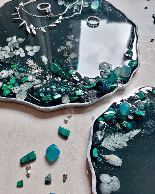

Кухонные и сервировочные принадлежности
Из синтетической смолы получаются изысканные вещи для кухни: подносы, подстаканники, менажницы, вазы для фруктов, сервировочные блюда, т.д. Их также делают в молдах соответствующей формы и украшают различным декором.
Однако это занятие для тех, у кого уже есть хотя бы минимальный опыт подобного творчества. А что сделать из эпоксидной смолы новичку? Проще всего покрыть полимерным материалом деревянную разделочную доску.
- Обклейте заготовку малярной лентой по краю, чтобы состав не вытекал.
- Приготовьте эпоксидную смесь, разделите ее на несколько частей и добавьте к каждой краситель.
- Выполните ею рисунок на доске, дождитесь его полного высыхания (около суток).
- Покройте доску тонким слоем прозрачной эпоксидки, хорошо высушите.
- Отшлифуйте и отполируйте изделие.
Насколько безопасна такая посуда? Считается, что после полного застывания вещи из этого материала перестают выделять вредные вещества. Несмотря на это, лучше перестраховаться и купить специальные марки смолы, предназначенные для контакта с пищей. И даже используя их, следует понимать, что в чашки нельзя наливать горячий чай, а в тарелки кипящий суп — только холодную еду. Оптимально использовать такие поделки для раскладки твердых продуктов (сыра, фруктов, овощей, ягод, мясной нарезки), а также сладостей и выпечки.

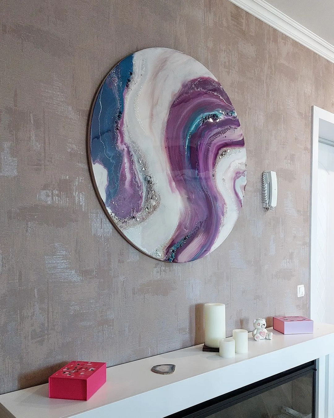

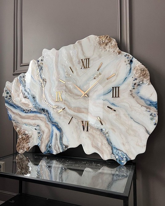

Часы и картины — это то, что делают из эпоксидной смолы для продажи чаще всего, когда речь заходит об оформлении дома. Эти вещи требуют хотя бы минимального опыта и навыков, так как их изготовление достаточно сложное.
Для таких поделок требуется большее количество смеси, а значит, работать с ней придется быстро, чтобы успеть все сделать до начала застывания. Кроме того, при смешивании компонентов в значительных объемах следует соблюдать максимальную аккуратность и не спешить, иначе химическая реакция может выйти из-под контроля, и вместо тягучей полужидкой массы вы получите мгновенно застывший конгломерат, из которого уже ничего нельзя сделать.
Для оформления масштабных изделий используют технику «резин-арт». Для этого материал средней вязкости смешивают с красителями и выливают в хаотичном порядке на холст или арт-борд, установленный горизонтально. Далее перемешивают цвета, проводя по ним тонкой деревянной палочкой, либо наклоняя основу так, чтобы окрашенная эпоксидка растекалась, создавая причудливые узоры. Изображение получается абстрактным, с красивыми переходами оттенков. Часто такой подход применяют, чтобы получить имитацию разреза полудрагоценного камня.

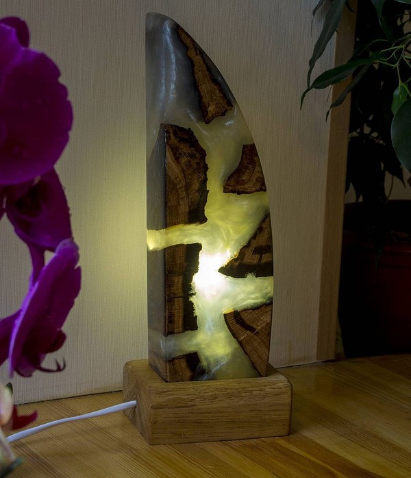

Светильники
Если у вас есть навыки создания простых светильников и вы знаете, как работать с электричеством, можно изготовить своими руками эксклюзивный ночник.
Для этого берется деревянное основание, а из смолы изготавливается корпус: он может быть любой формы и с самыми разными наполнителями. При этом полимерный материал должен быть полностью либо полупрозрачным, чтоб через него мог проходить свет.
Для самой простой модели достаточно сделать плоскую эпоксидную заготовку, которая вставляется в брусок из дерева, где уже закреплена лампочка. Более сложный уровень — заливка объемной детали, в которой оставляют выемку для источника света, и установка ее на основание со светодиодом.
Свет от такого ночника неяркий и рассеянный, он не бьет в глаза и создает уютную атмосферу.

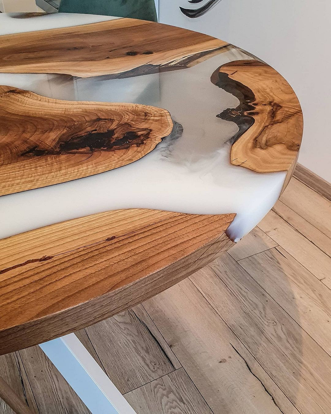

Столешницы
Освоив изготовление украшений, сервировочных досок, картин, можно приступать к максимально масштабным и требующим сноровки поделкам — столам из эпоксидной смолы.
Они бывают двух видов: со столешницей, выполненной полностью из этого полимера, или же комбинированной с деревом.
Комбинированные поделки подразумевают заливку полимерной массой фактурных спилов или слэбов с красивым естественным рисунком. Не стоит переживать за качество сцепления двух таких разных материалов: синтетическая смола обладает хорошей адгезией к древесине, соединяется с ней очень прочно. Отдельно выделяют такое направление как сочетание необработанных кусков дерева со вставками из голубой эпоксидки. За свой характерный вид такие изделия получили название «стол с рекой» или «стол-река».
Полностью полимерная столешница подразумевает классическую технику работы: в молд нужного размера заливается материал, а потом укладывается выбранный декор. Также можно применить рисование «резин-арт». После застывания поделку закрепляют на ножках-основаниях.
