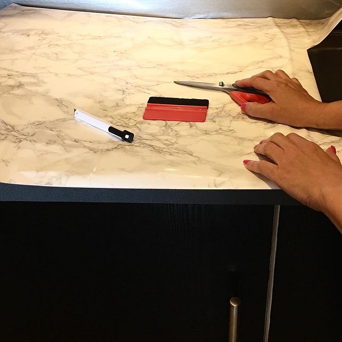

Что понадобится для оклейки
Наклеить отделку не сложно, если предварительно приготовить все необходимое. Перечислим, что понадобится для работы.
Инструменты
- Строительный или канцелярский нож. Если лезвием пользовались, лучше заменить его новым. Оно должно быть очень острым. Только таким винил режется ровно и легко.
- Карандаш или маркер для разметки. Метки ставят так, чтобы они были незаметны после монтажа. Поэтому стоит заранее подумать, чем их оттирать.
- Ножницы для подрезки и вырезания линий сложных форм.
- Линейка. Лучше всего брать длинную линейку из металла. С ее помощью можно будет отмерять и при необходимости отрезать полосы.
- Войлочный шпатель или аналогичное приспособление. Мягкий инструмент разглаживает ПВХ-пленку, позволяет приклеивать ее без заломов и пузырей.
- Фен. Подойдет бытовой, но лучше взять строительный фен с функцией регулировки мощности. Он нужен для разогревания винила при приклеивании.

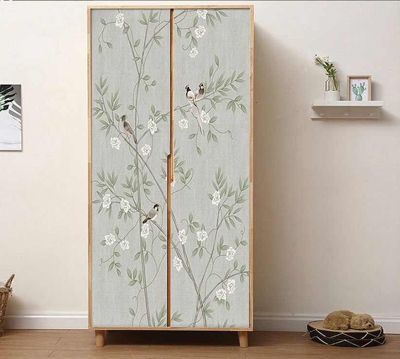

Шкаф
- Демонтируем дверцы, вынимаем ящики, если они есть. Снимаем с них лицевые панели. Убираем фурнитуру и декор.
- Готовим элементы к оклеиванию. Подготовка древесных плит и дерева подробно описана выше.
- Раскраиваем самоклейку. Стараемся выкроить заготовки так, чтобы стыков было как можно меньше. Для каждой детали обязательно оставляем припуски на огибание торцов. Кроим с изнаночной стороны, ориентируясь на фабричную разметку. Если требуется совмещение рисунка, кроим по лицевой.
- Подготовленную деталь укладываем на прочную ровную основу. Начинаем обклеивать с края. Снимаем небольшую часть защитного слоя с края декора, приклеиваем его к торцу. Постепенно снимаем защиту и наклеиваем заготовку на основу. Аккуратно разглаживаем его шпателем. Для удаления пузырей можно использовать пластиковый валик.
- Оклеиваем углы и торцы. При необходимости прогреваем декоративный материал феном. Ставим на место фурнитуру и украшения.
- Таким образом оклеиваем все детали. Затем ставим их на место, собираем шкаф.
Если это нужно, оклеиваем боковые части. У шкафов-купе со стеклянными дверями часто оклеивают только дверцы. Их предварительно обезжиривают, опрыскивают водой из пульверизатора и приклеивают декор. Демонтаж таких дверей нежелателен, стекло может разбиться.

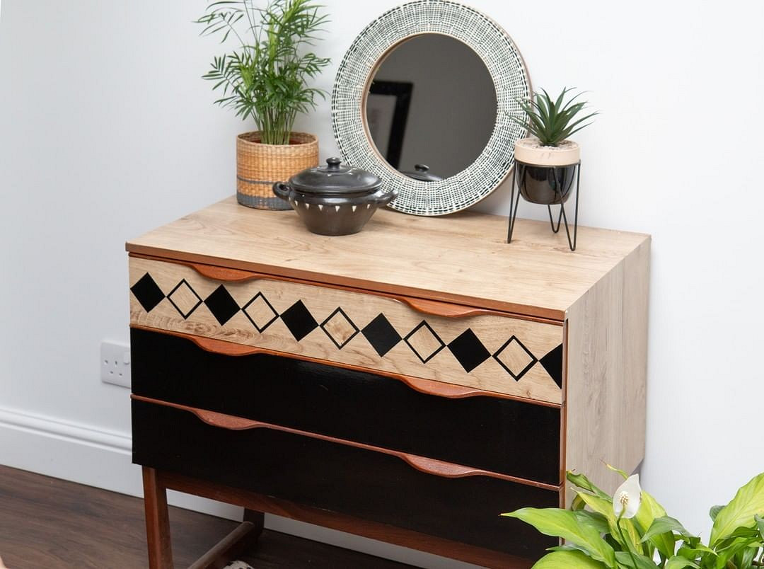

Комод
Пошаговый план, как обклеить комод самоклеящейся пленкой, в целом повторяет методику оклеивания шкафа. Разница лишь в том, что у комода надо наклеить отделку на ящики и при необходимости на крышку-столешницу. Сначала мебель разбирают. Можно, конечно, попытаться оклеить ящики в собранном виде, но тогда результат будет не самым лучшим. Оптимально снять лицевую панель с каждого ящика, удалить с нее фурнитуру и декор. После чего тщательно подготовить поверхность к оклеиванию.
После того как на панели наклеена ПВХ-пленка, их собирают. Затем ставят на место ручки и декор, если он есть, оклеивают боковые стенки мебели, если нужно. Их можно оставить в прежнем состоянии или покрасить. Начинают с верхнего края. Следуя рекомендациям, как приклеить самоклеящуюся пленку без пузырьков, убирают часть защитной бумаги, приклеивают край к основе. Постепенно приклеивают все полотно, расправляют его шпателем или ветошью.
Аналогично поступают со второй боковиной. Со столешницей начинают работать с одного из боковых краев. Обязательно делают припуски на самоклейке, чтобы завести их под столешницу. Сначала постепенно оклеивают крышку комода. Затем переходят к торцам. На них клеят полотно, заводят его под крышку. Для обработки углов материал подрезают так, чтобы образовались небольшие нахлесты. Приклеивают пленочный декор, прогревают его и хорошо разглаживают шпателем.
Кухня и столешница
Оклейка кухни самоклеящейся пленкой — хороший способ обновить старую мебель. Широкий выбор расцветок отделочного материала позволяет кардинально поменять вид старенького кухонного гарнитура. Можно выбрать однотонный декор, сочетать его с крупным или, наоборот, мелким рисунком. Вариантов очень много.
Если выбирается рисунок, важно правильно подобрать покрытие. Ширина полотна бывает разной, лучше всего брать такую, чтобы не было стыков. Если же это невозможно, стыковать надо в самых незаметных местах. Материал покупается с запасом, чтобы хватило на подгонку элементов рисунка.
Еще один важный момент — подготовка мебели к оклеиванию. Лучше всего снять фасады, убрать с них фурнитуру и декор. Обязательно тщательно отмыть детали от жира и загрязнений, просушить. Все неровности и шероховатости зашпаклевать, затем прогрунтовать. Самоклейка хорошо ляжет только на тщательно подготовленную поверхность.
Шкафчики и ящики оклеиваются по описанной выше технологии. Разберем, как обклеить самоклеящейся пленкой столешницу на кухне.
Стыков должно быть как можно меньше. Лучше всего, чтобы их не было совсем. Тогда влаге будет сложно попасть под покрытие и испортить клеевой слой.
Полотно раскраивается цельным куском с обязательными припусками на подворот на торцах. Столешницу отмывают от жира и загрязнений, высушивают. Клеить начинают с края. С небольшого участка снимают защитный слой, наклеивают часть ПВХ-пленки. Понемногу снимают защиту, клеят винил, аккуратно расправляют его шпателем. Чтобы не было пузырей, используют фен. Им разогревают покрытие, потом разглаживают его.
После того как вся столешница будет оклеена, переходят на торцы. Самоклейку подворачивают под столешницу, хорошо расправляют. Прямые углы заклеивают с подрезкой и небольшим нахлестом. Округлые детали оклеивают разогретым и слегка растянутым декоративным полотном.

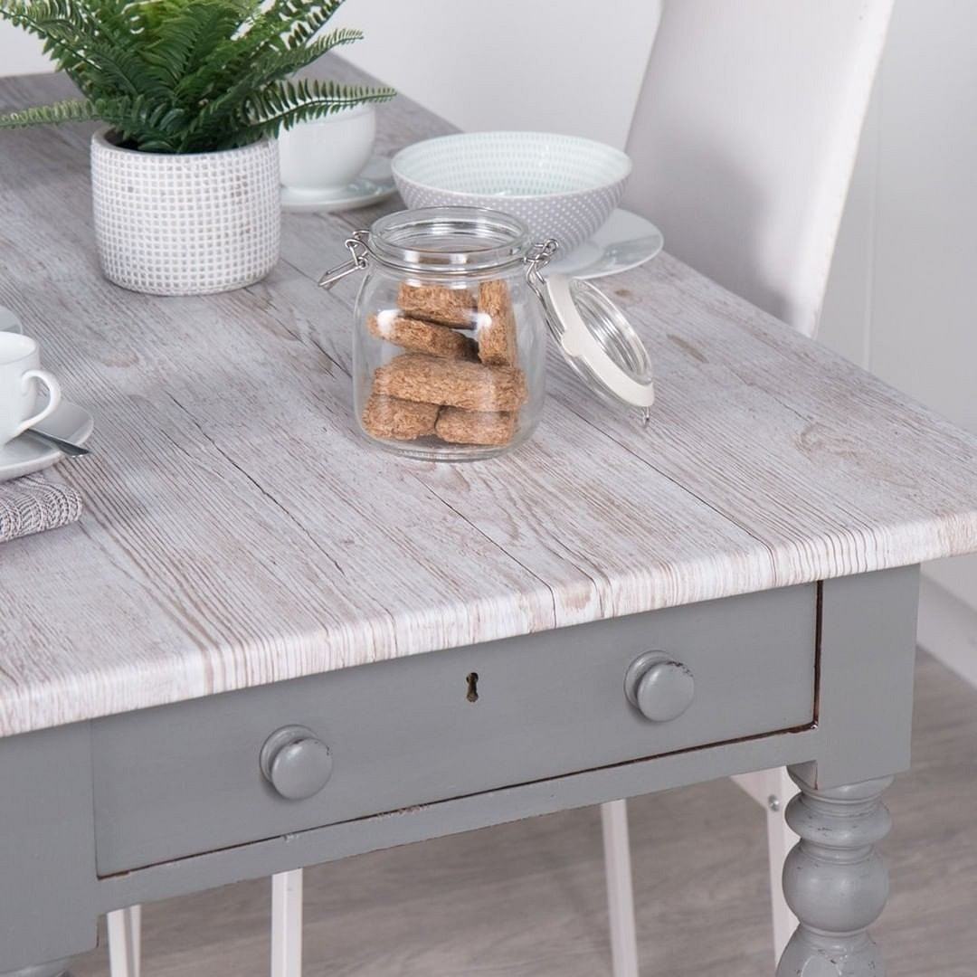

Стол
Для оклеивания столов используют два типа самоклейки. Прозрачную наклеивают для защиты мебели от возможных повреждений, цветную для изменения ее дизайна. Технология нанесения одинакова. Разберемся, как обклеить стол самоклеящейся пленкой.
Начинают с подготовки. Обязательна очистка, удаление дефектов, грунтование. Разбирать стол не нужно, работать с ним можно и в собранном виде.
Для оклеивания столешницы выкраивают цельное полотно с припусками на торцы. Его приклеивают постепенно, двигаясь от одного края к другому. Если все-таки приходится делать стык, делают небольшой нахлест. Полоса должна находить на полосу примерно на 0,5-0,7 см. Нижнюю часть клеят, верхнюю просто кладут на нее, но не прижимают.
По центру нахлеста кладут металлическую линейку, острым ножом прорезают оба слоя. Аккуратно, чтобы не растянуть край, приподнимают верхнюю полосу, убирают отрезанную часть, клеят детали к основе. Желательно прогреть ПВХ-пленку и слегка подтянуть ее при приклеивании. Такой стык получается максимально незаметным.
