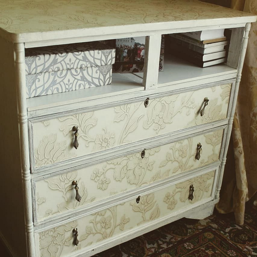

9. Как отреставрировать старый комод с помощью шторы
Когда предмет мебели принадлежит прошлому столетию, преобразить его кажется проще. Ведь сейчас оба стиля актуальны. А это пример, как из непривлекательного комода из 2000-х сделать симпатичный предмет мебели. Поверхность покрасили, а фасады выдвижных ящиков декорировали с помощью молдингов и…шторы.
10. Использовать остатки старых обоев
Принцип тот же, что и в предыдущем варианте, но вместо шторы использовали остатки старых обоев — у каждого человека, который делал ремонт, они наверняка есть. Просто приклейте их к дверцам после того, как окрасили поверхность.
