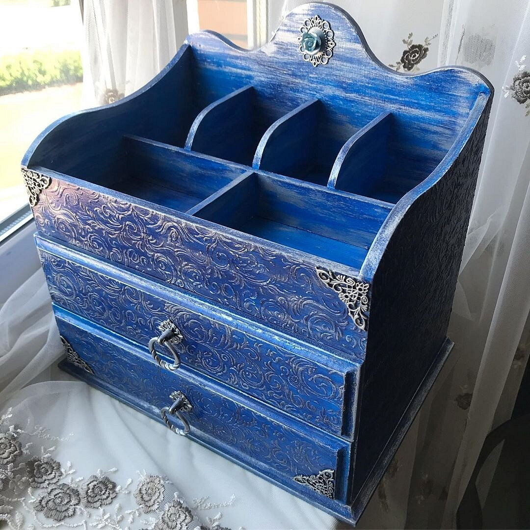

Использовать патинирование
Теперь расскажем, как правильно состарить дерево с помощью окрашивания.
Вам понадобятся
  • Краска двух тонов.
  • Жесткая губка или мелкая наждачная бумага.
  • Лак
Инструкция по патинированию
  • Перед обработкой слегка ошкурьте дерево для лучшего сцепления с покрытием.
  • Нанесите на него краску, подобранную в тон мебели и дайте ей высохнуть.
  • Повторите процедуру, но более светлым тоном.
  • После высыхания протрите верхний слой жесткой губкой или мелкой наждачкой так, чтобы проступал нижний.
В конце нанесите лак, дайте ему высохнуть. Должно создаться впечатление, что мебель красили много раз.

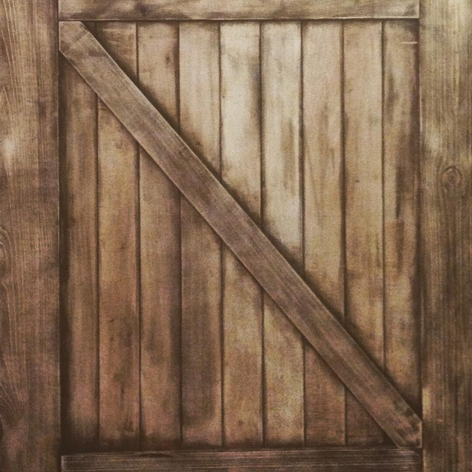

Покрыть морилкой
Защитная и красящая пропитка состаривает древесину на десятки лет. Тонировка морилкой красиво смотрится как сама по себе, так и с другими техниками. Например, с брашированием.
Вам понадобятся
  • Морилка на водной основе.
  • Морилка на уайт-спирит.
  • Мягкая губка.
  • Грунтовка.
  • Античный воск.
Античный воск — это полностью натуральный продукт. Он содержит три вида воска: минеральный (горный), животный (пчелиный), растительный (карнауба). Подходит для обработки любой древесины. Вощение хорошо пропитывает древесину, обладает восстанавливающими и защитными свойствами.
Последовательность действий
  • Обработайте вещь морилкой на водной основе.
  • Возьмите мягкую губку и смойте пропитку, не задевая края и углы. Так она будет выглядеть рельефнее.
  • После высыхания нанесите слой морилки на основе уайт-спирита. Оставьте на ночь до полного высыхания.
  • Мягкой губкой или кисточкой загрунтуйте поверхность, заполняя все трещинки.
  • Дождитесь высыхания и с помощью кисти вотрите античный воск.
