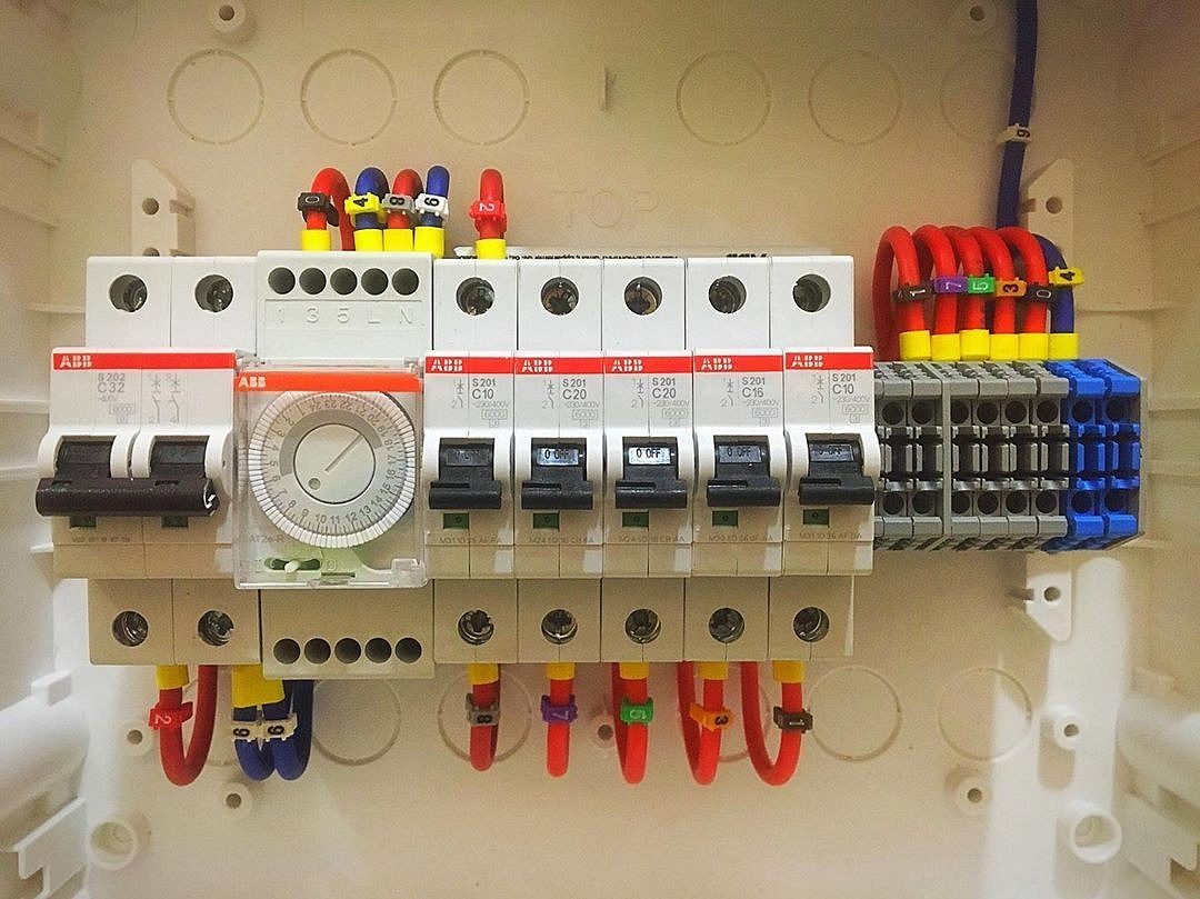

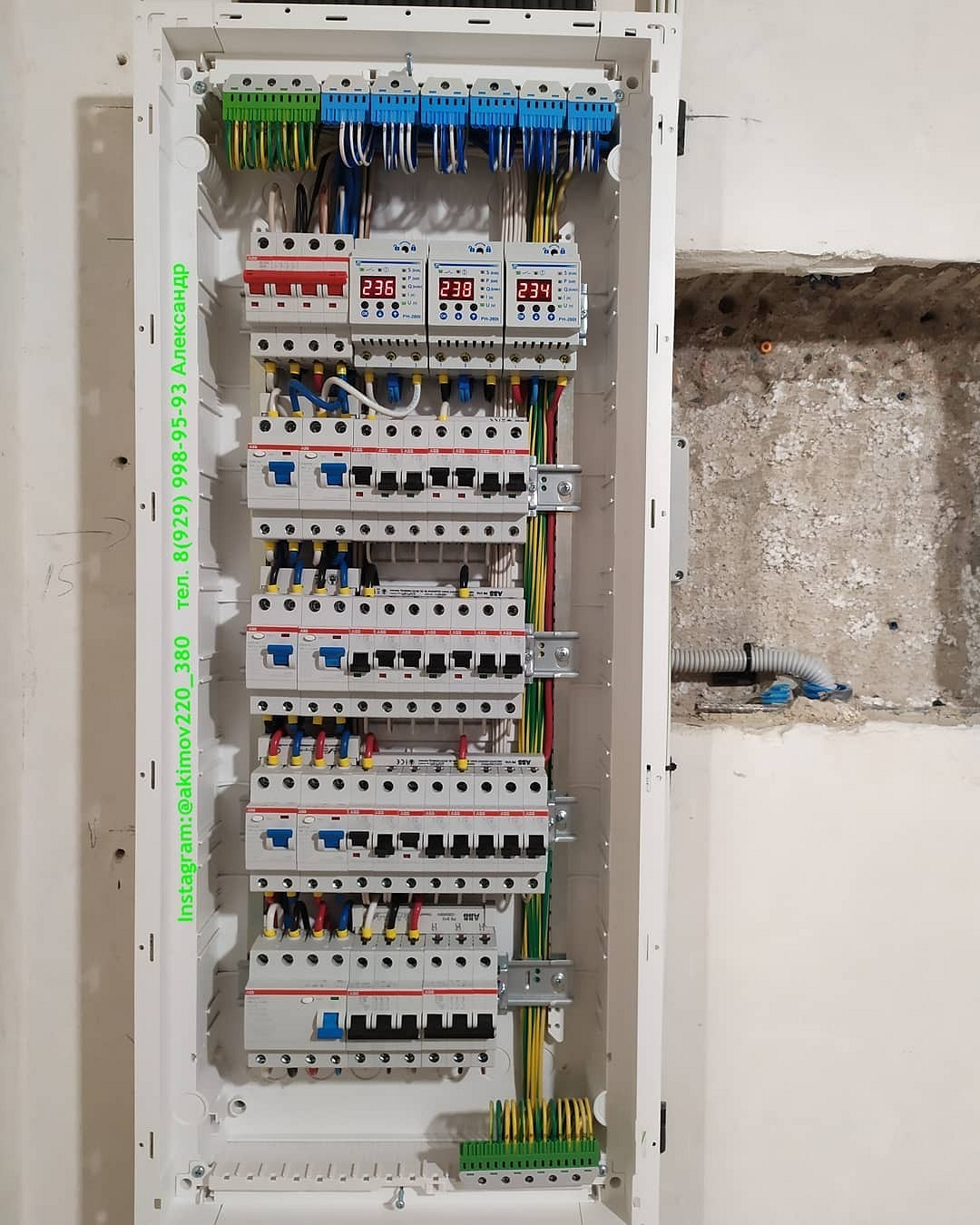

Первые действия при потопе
- Обесточить квартиру через электрощит, даже если кажется, что протечка далеко от выключателей, розеток и электроприборов.
- Перекрыть стояки с горячей и холодной водой.
- Подняться к соседям и попросить их перекрыть стояки.
- Вызвать диспетчерскую службу и составить официальный акт о заливе, даже если соседи признают свою вину и готовы компенсировать ущерб. Для этого акта понадобится независимая оценка, поэтому придется приглашать специалиста.
- Позвонить в свою страховую, если квартира застрахована.
- Сфотографировать весь причиненный ущерб, если есть возможность — сделать фото источника протечки у соседей.

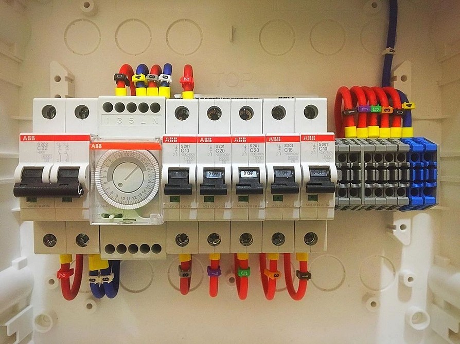

Проверка проводки
Даже если при потопе не произошло короткого замыкания, подождите 7-10 дней, дав всем материалам просохнуть, и вызовите электрика для проверки всей электрической системы дома. Только после осмотра специалистом и получения подтверждения, что ничего не нужно менять, можно подключать электричество.

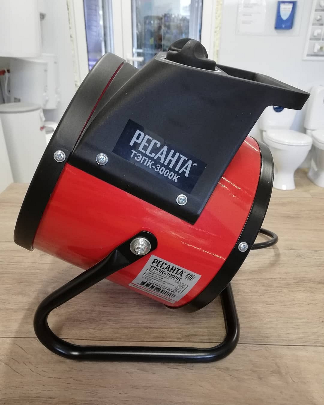

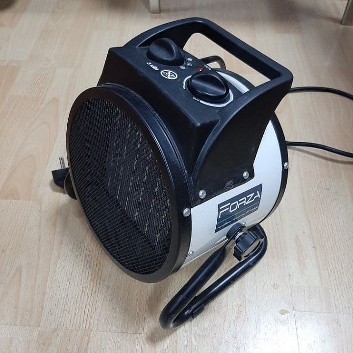

Просушка помещения
После того, как вы избавились от поврежденных поверхностей, установите в комнате обогреватель или тепловую пушку. Нужно просушить потолок, стены и полы, иначе скопившаяся в них влага приведет к образованию пятен и плесени.
При этом кирпичная кладка и бетон легко впитывают воду, но не сильно повреждаются. А деревянные или пористые перегородки, возможно, придется заменять.

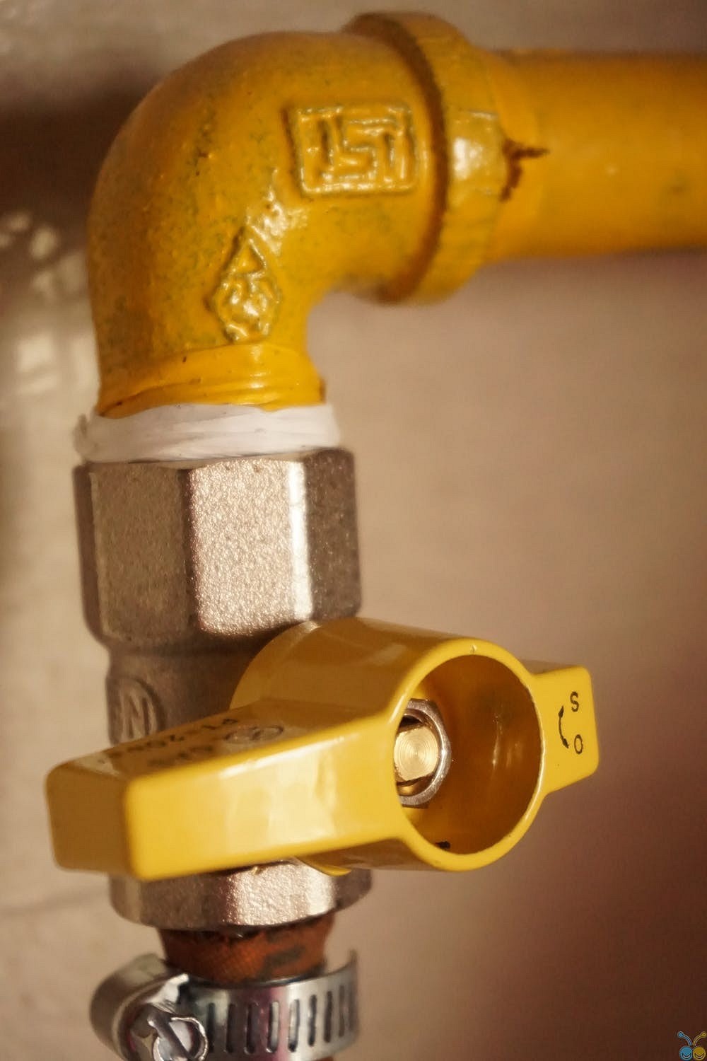

Рекомендации для профилактики протечек

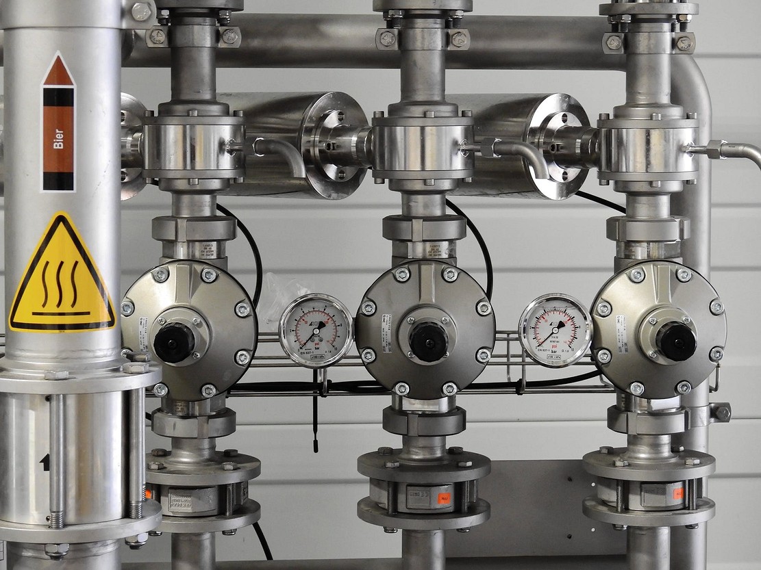

- При ремонте не экономьте на замене старых труб, смесителей, вентилей и сантехники.
- Перекрывайте воду, уезжая на несколько дней.

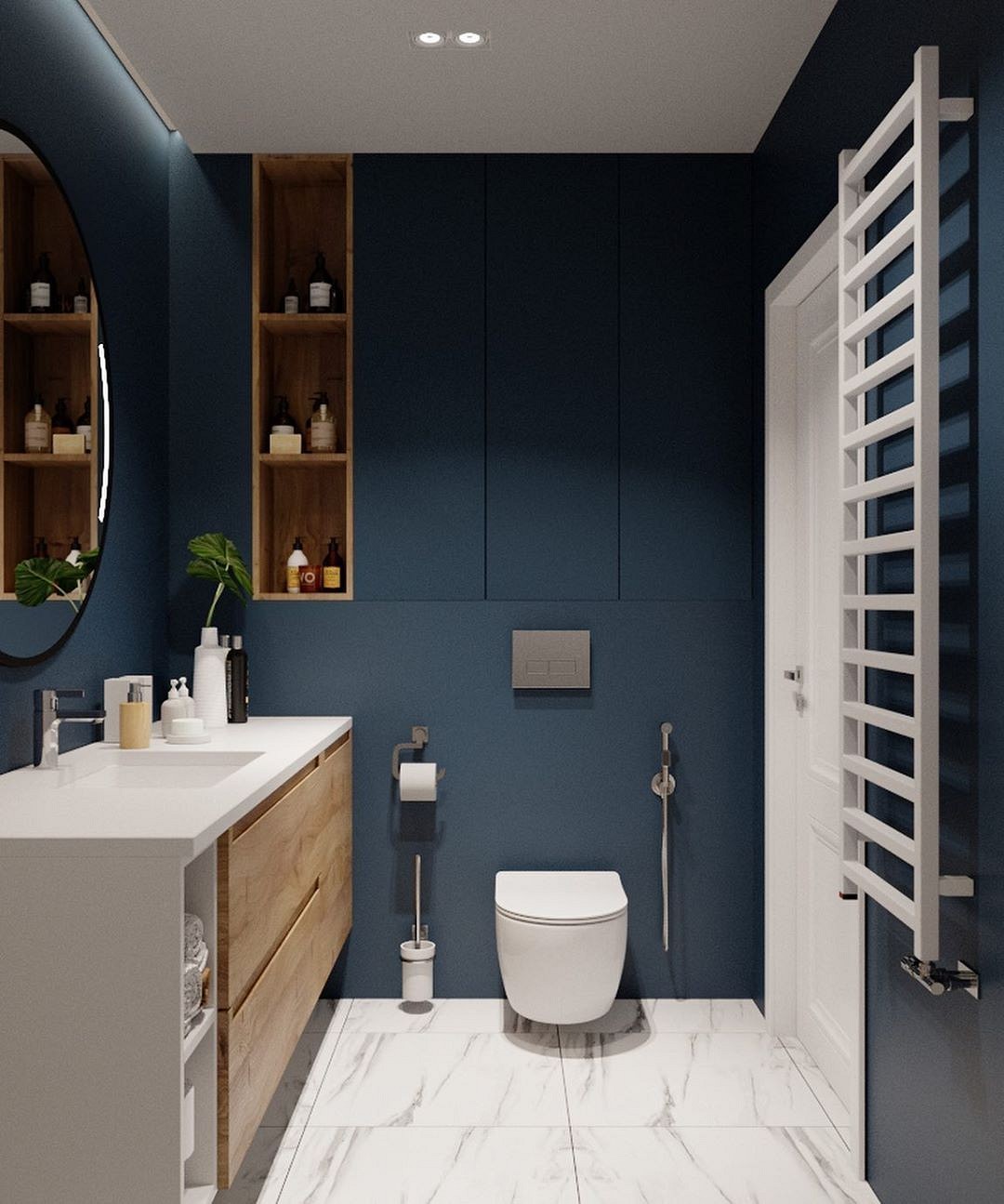

- Сделайте в ванной большой люк для доступа к трубам. Если трубу прорвет, вам не придется долго ковыряться с фонариком в узком люке или проламывать стену.
- Проведите гидроизоляцию при ремонте в ванной и на кухне.

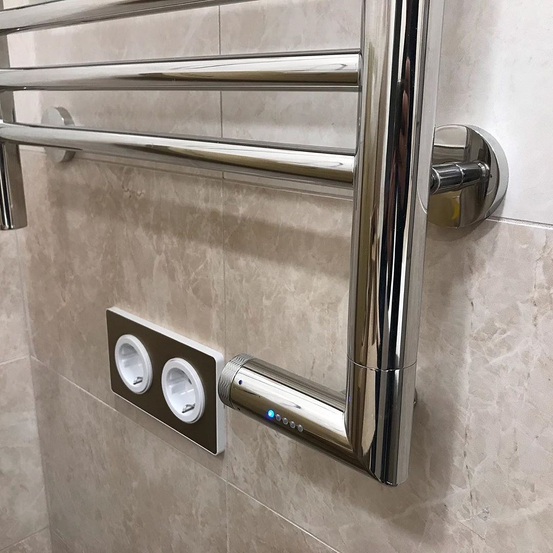

- Отдавайте предпочтение электрическим полотенцесушителям, так как обычные часто протекают.
- Поставьте датчики, реагирующие на попадание влаги в местах, где может произойти протечка.
- Используйте в ванной натяжной потолок. Возможно, при затоплении он пожелтеет или потеряет форму из-за горячей воды, но удержит до ста литров и защитит стены и пол.
- Застрахуйте квартиру от затоплений.
