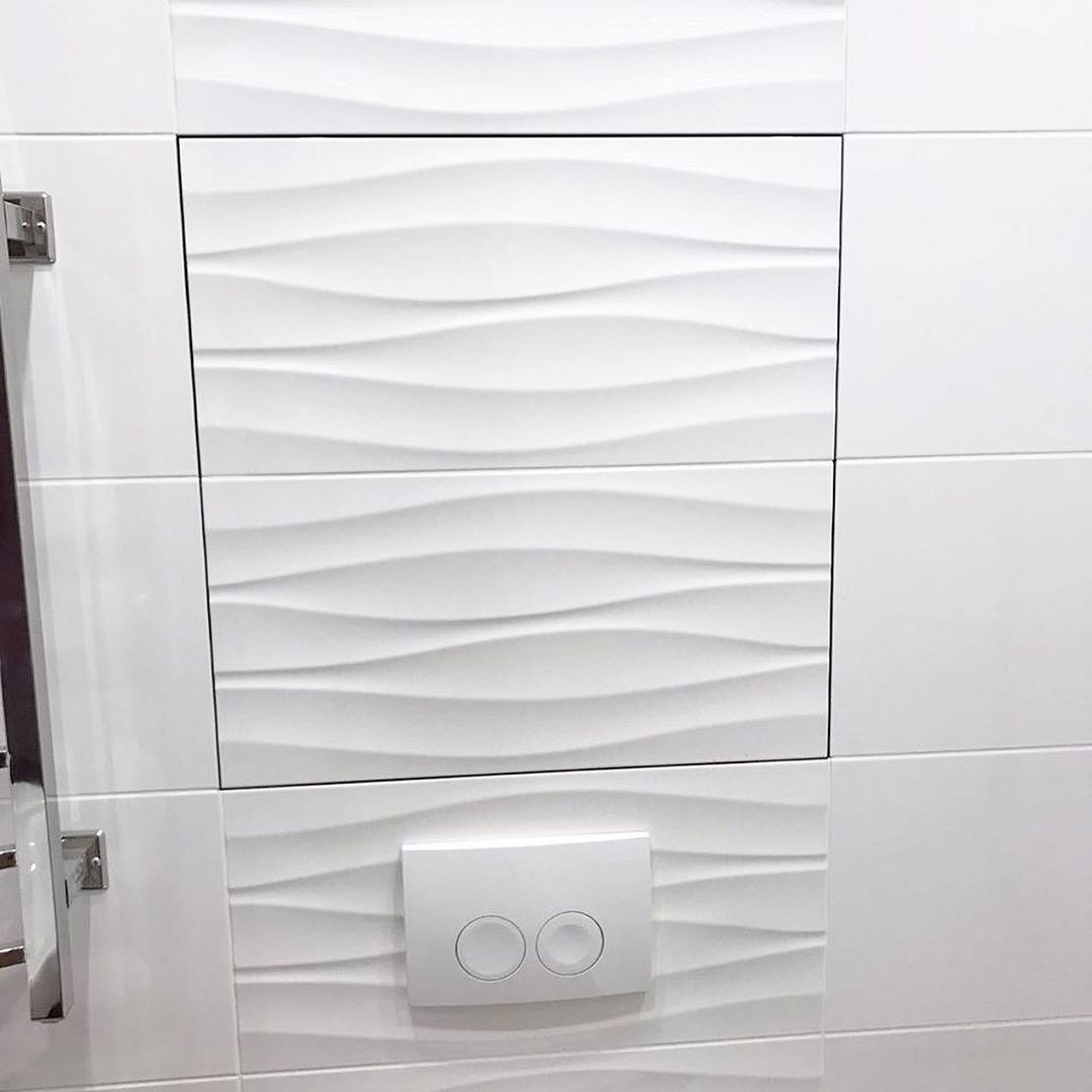

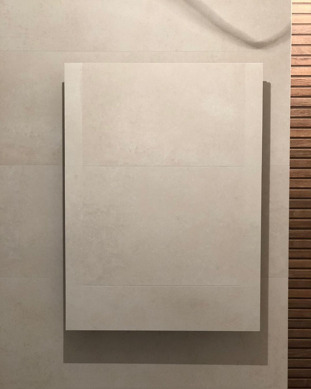

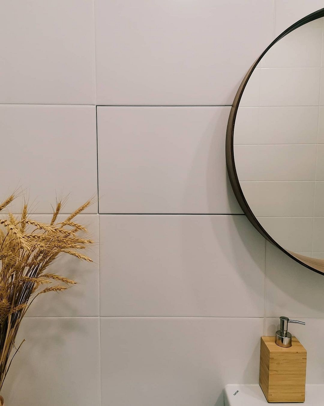

3 Не закрывайте полностью стояк
По закону замуровывать стояк запрещено, так как при протечке найти ее источник будет сложно. Придется полностью ломать перекрытие. Можно закрыть трубы гипсокартоном и сделать люк, чтобы обеспечить к ним доступ. Советуем сделать его широким, чтобы при необходимости добраться до всех коммуникаций.
