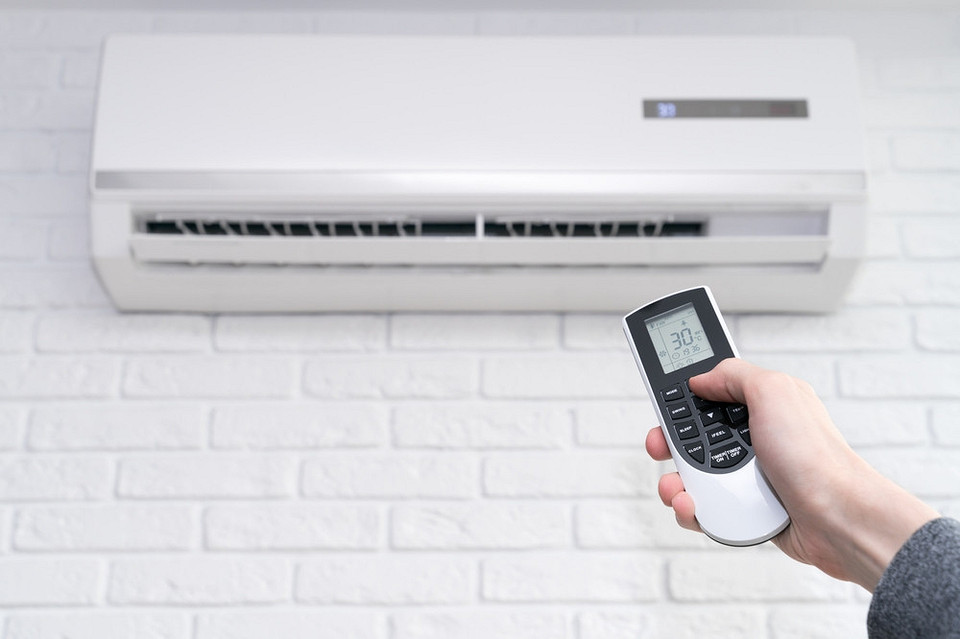

Если кондиционер не включается с пульта, проверьте в нем батарейки. Они могли разрядиться даже от длительного хранения без использования. Попробуйте переставить в пульт батарейки из будильника или другого прибора. Если запасных нет, поменяйте местами старые, соблюдая полярность — иногда это помогает.
Охлаждение на сплитах популярных марок можно запустить и кнопкой на корпусе. Поищите кнопку с надписями On или Auto. Для защиты от случайного нажатия она может быть закрыта крышкой или утоплена в корпус, как слот для сим-карты на смартфоне. Вам понадобится острый предмет, например, шило. Подденьте им крышку или нажмите на утопленную, но вначале прочтите инструкцию. Иногда для включения с корпуса нужно подержать кнопку нажатой 10 секунд, иногда — быстро отпустить.
С корпуса прибор может включиться на охлаждение или последний установленный режим. Чтобы поменять настройки, нужно восстановить питание пульта.
Сломался пульт
Вы поменяли батарейки, проверили включение с корпуса, но на пульт техника все равно не реагирует? Есть несколько возможных причин.
  • Вы взяли не тот пульт. Каждый владелец кондиционера хоть раз пытался включить его пультом от телевизора.
  • Пульт заблокирован от детей. У многих устройств ДУ есть блокировка, которая запускается одновременным нажатием нескольких кнопок или одной специальной. Поищите на пульте надпись Lock и попробуйте разблокировать его нажатием на эту кнопку. Если это не помогло, ищите в интернете инструкцию. У каждого производителя своя комбинация для блокировки и разблокировки.
  • Батарейки не подходят. Чаще всего проблема возникает при использовании перезаряжаемых аккумуляторов. Они должны подходить не только по размеру, но и по емкости. Поставьте свежие одноразовые батарейки и попробуйте еще раз.
  • Поврежден отсек для батарей. Обычно их удерживают в слоте металлические пружины. Убедитесь, что они целы, батарейки сидят в отсеке плотно, не выдавливаются и не катаются по нему.
  • Сломался пульт. Если это ИК-модель с лампочкой в верхней части, проверить работу относительно просто. Нажмите на любую кнопку и посмотрите на лампочку. Она должна слегка засветиться красным или синим. У устройства с Bluetooth лампочки может не быть. Придется купить новый универсальный пульт и проверить его работу. Можно поискать мастера или запчасти для ремонта старого, но обычно покупка нового устройства ДУ обходится дешевле.

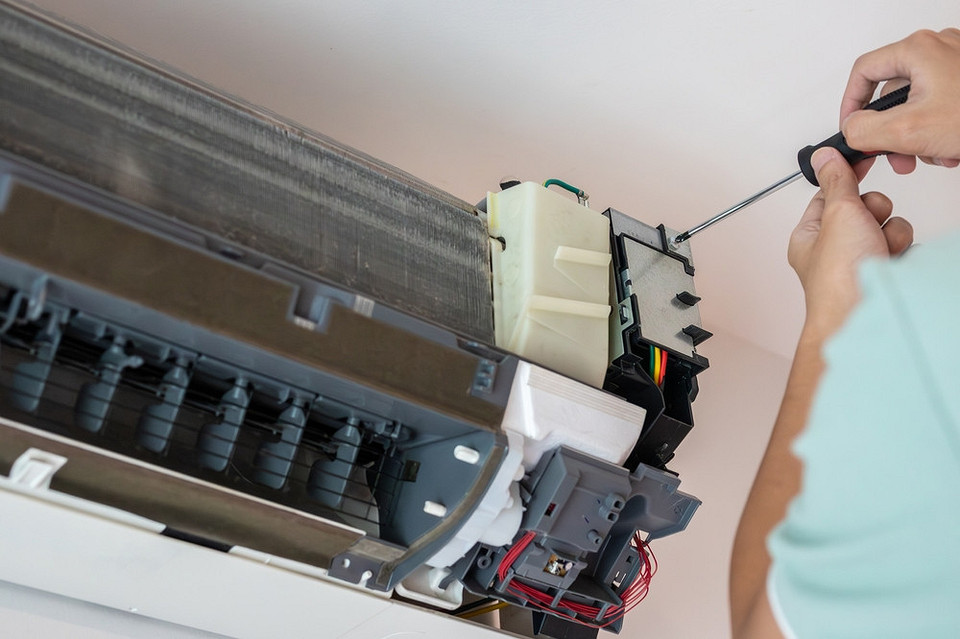

Нужно очень долго не чистить кондиционер, чтобы он сломался. Обычно техника работает даже при скоплении пыли во внутренних фильтрах. Но начинает тратить больше энергии, сильнее шумит, хуже охлаждает и плохо пахнет. Если вы заметили все эти признаки, а потом прибор перестал включаться, вызывайте мастера. Он проверит, что вышло из строя из-за загрязнения, а также разберет и почистит внутренние системы.
Если кондиционер не включается сразу после тщательного мытья, срочно обесточьте его. Технику не советуют включать в течение суток после обслуживания. После него в системе могут оставаться капли влаги, способные вызвать короткое замыкание.
Пока кондиционер на гарантии, вы можете самостоятельно мыть только многоразовые воздушные фильтры. Разбирать корпус строго запрещено. Даже наружные фильтры мойте по инструкции и тщательно просушивайте перед повторной установкой. Капли воды от них тоже могут привести к отказу техники.

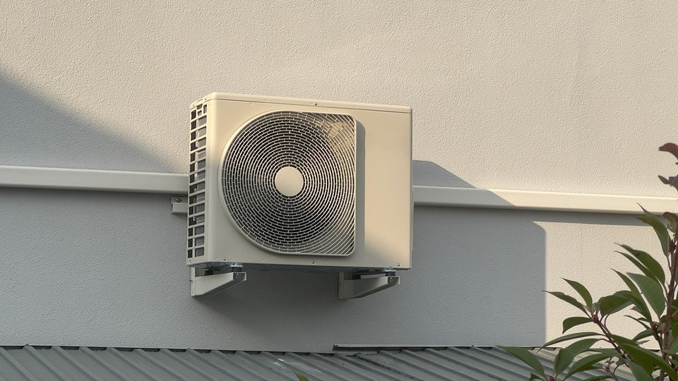

Большинство кондиционеров могут работать на охлаждение при температуре за окном от +15 до +43 градусов Цельсия. В Поволжье, на юге температура летом часто поднимается до 40 градусов. Если внешний блок не защищен козырьком, висит на южной стене, где нет тени, или на небольшом техническом балконе без нормальной вентиляции, то может быстро перегреться. При перегреве техника может отключиться совсем и перестать реагировать на пульт или вывести на дисплей код ошибки — в виде буквы с 1-2 цифрами или двух цифр.
На обогрев стандартные кондиционеры работают при уличной температуре от -5 до +24 градусов. В комнате при этом должно быть до +19 градусов. Зимний комплект позволяет включать подогрев даже при -20 за окном. Если зимнего комплекта нет, даже до -5 включайте технику с осторожностью. Электроника отключится при обмерзании дренажной системы. Об этом скажет отсутствие реакции на нажатие любых кнопок или код ошибки на дисплее.
Если вы случайно нажали кнопку включения в неподходящую погоду:
  • дождитесь срабатывания защиты и действуйте по инструкции — обычно производитель предлагает отключить прибор от сети;
  • дождитесь нормальной температуры за окном и попробуйте еще раз запустить обогрев или охлаждение — если все работает, мастера вызывать не обязательно.
До 0 градусов на улице можно смело включать самую простую модель на обогрев, до +36 — на охлаждение. Кратковременное включение при других температурах надежная техника переживет без проблем. Но не стоит этим злоупотреблять. Частая работа при неправильной температуре быстро выведет компрессор из строя.

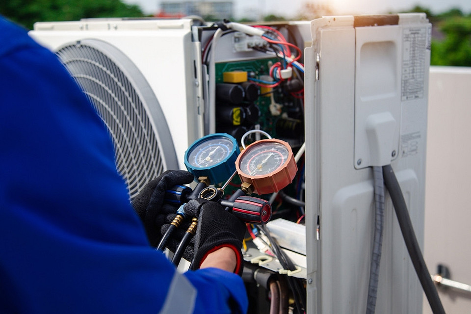

Если часто срабатывает защита от перегрева, хотя на улице не жарко, это может говорить об утечке хладагента. Не откладывайте вызов ремонтников: при нехватке фреона компрессор может быстро сгореть.
Неполадки электроники или компрессора
Если вы проверили все возможные причины выше, но сплит так и не заработал, вызывайте мастера. Перед этим запишите код ошибки, который появился на дисплее, и отключите прибор от сети. Проверьте код ошибки в интернете. Если она говорит о срабатывании защиты из-за перегрева или слишком низкой температуры на улице, попробуйте включить прибор еще раз. Любые поломки датчиков, трасс, компрессора требуют консультации с профессионалом.
