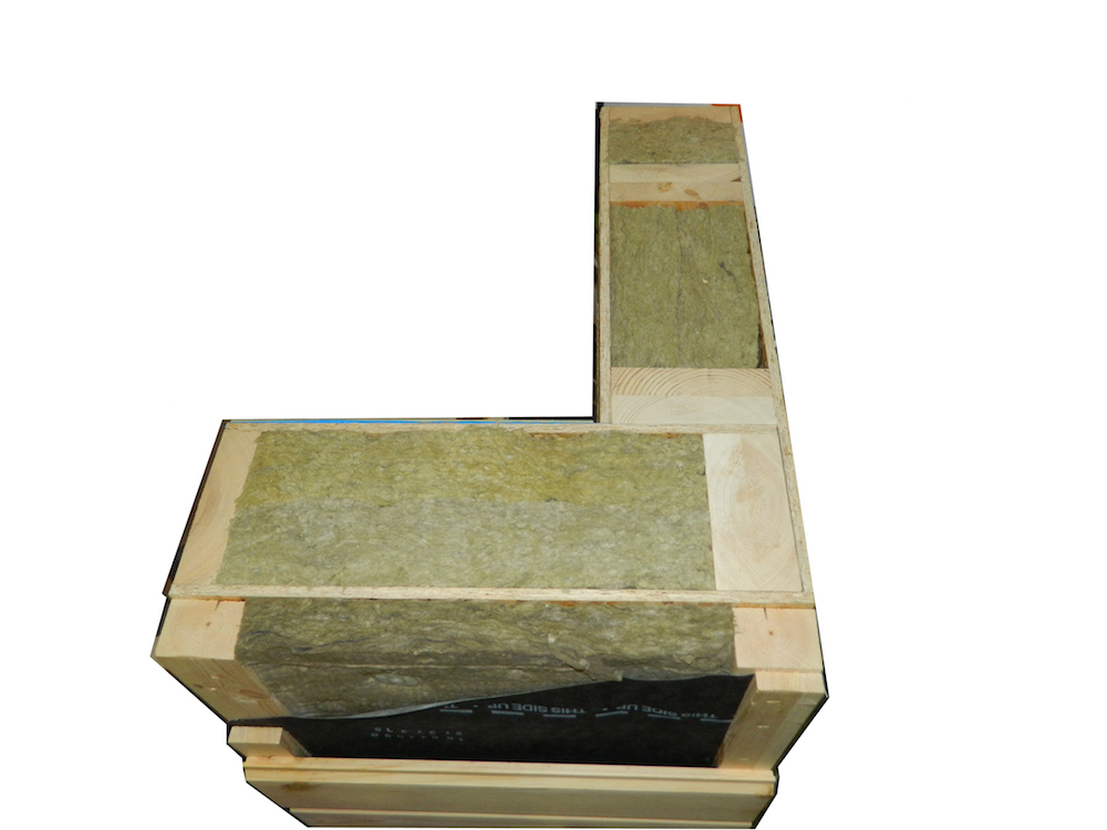

4 Неправильно выполнены углы
Чтобы усилить каркас, в углах иногда располагают стойки из бруса 150×150 мм. С точки зрения жёсткости и прочности (несущей способности) это излишне, а вот риск промерзания угла увеличивается, так как по теплопроводности древесина почти в два раза превосходит минеральную вату, при этом  угол в любом здании является зоной наибольших теплопотерь.
Угловую стойку следует делать пустотелой (в виде короба) и заполнять утеплителем.

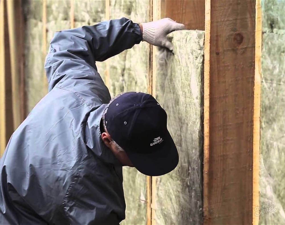

Утеплитель должен плотно примыкать к доскам каркаса. Фото: URSA
6 Утеплитель слежался
Некачественные утеплители со временем теряют упругость и деформируются — оседают внутри стены. Покупать следует только специализированные фасадные изделия, состав и структура которых обеспечивает стабильность формы на протяжении десятилетий.

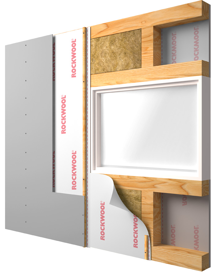

Изнутри стену затягивают пароизоляцией, а затем чаще всего обшивают гипсокартоном. Фото: Rockwool
8 В толще наружных стен проложены коммуникации
Зазоры и канавки, проделанные в утеплителе для прокладки кабелей и труб, порой становятся причиной локального промерзания стен, особенно если нарушен не только тепло-, но и пароизоляционный слой (п. 7).
Коммуникации в каркасном доме прокладывают в штрабах двухлойной гипсокартонной отделки, в межкомнатных перегородках, под полом.
