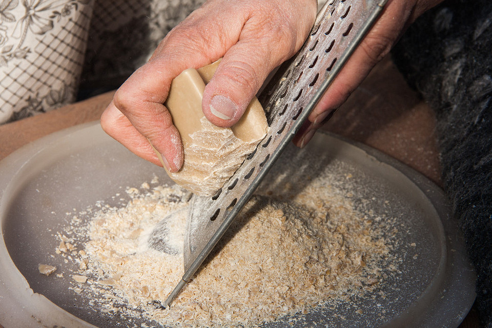

  1. Возьмите 50 г хозяйственного мыла, натрите на терке.
  2. Вскипятите литр воды, разделите его на две емкости. В одну засыпьте мыльную стружку, мешайте до полного растворения. В процессе растворения жидкость не надо греть, она не должна кипеть.

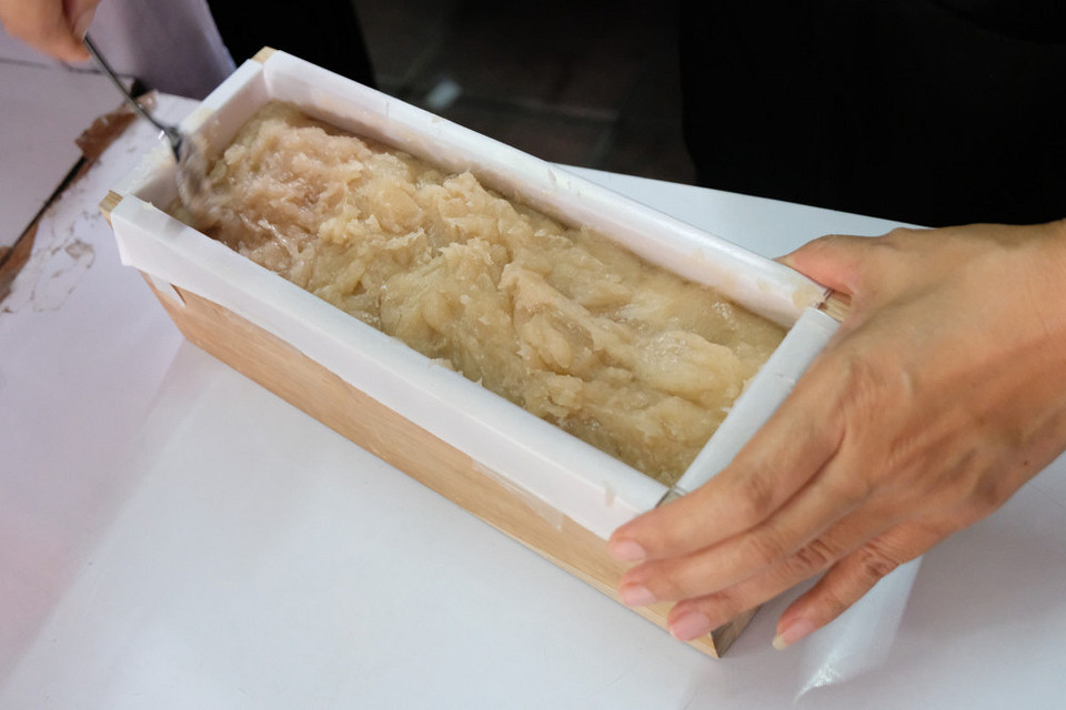

  11. Выложите массу в форму, разровняйте и накройте крышкой или плотно затяните пищевой пленкой.
Процесс омыления еще не закончен. Пока он продолжается, масса «дозревает». Для этого ее помещают в тепло. Можно завернуть форму в одеяло, плед или что-то подобное. Это необходимо, чтобы обеспечить комфортные условия для процесса омыления. Он протекает только в тепле. Причем качество мыла зависит от скорости омыления, поэтому форма должна остывать медленно.
