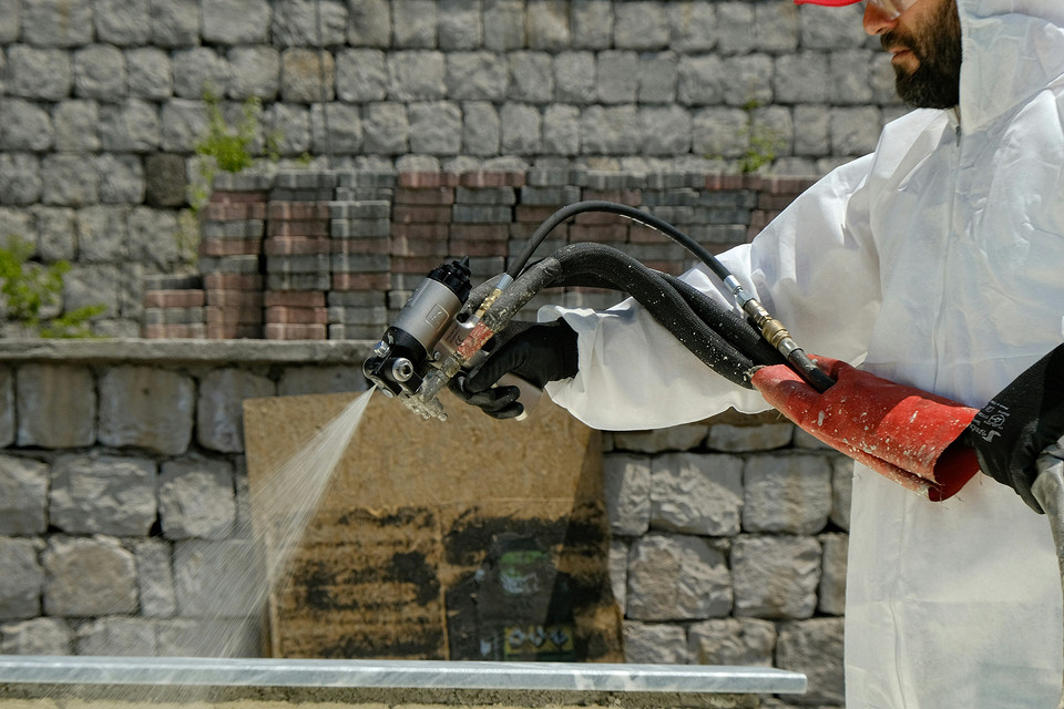

По виду и способу нанесения похож на монтажную пену. Но для защиты стен от холода нужна не она, а двухкомпонентный пенополиуретан. Он становится очень прочным и жестким после застывания, не крошится.

  • сложное и дорогое напыление — нужно привлекать специалистов или арендовать профессиональное оборудование.

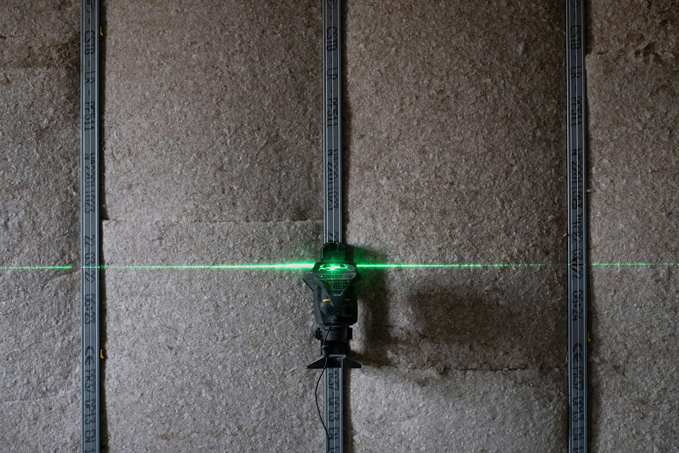

Монтаж каркаса
Unsplash
Плиты минваты или ППС укладывают между вертикальными рядами деревянных брусков, идущих по всей длине стены. Их прибивают к поверхности с шагом, равным ширине плиты. Для минваты шаг уменьшают на 5-10 мм: так упругий материал будет лучше держаться. Снизу прибивают горизонтальный контрольный брусок, идущий вдоль цоколя. Он должен выдержать вес материала.
Толщина брусьев должна быть равна толщине плит или на 3-5 см выше слоя ППУ. Для средней полосы рекомендуют минвату толщиной 50 мм, ППС — 80-100 мм. Для северных регионов — два слоя минваты по 50 мм, пенополистирол 100-120 мм в один слой. Толщину напыляемой пены рассчитывают специалисты.
Каркас сверху покрывают антисептиками и антипиренами. Удобнее вначале обработать бруски, а затем прибивать к стенам.

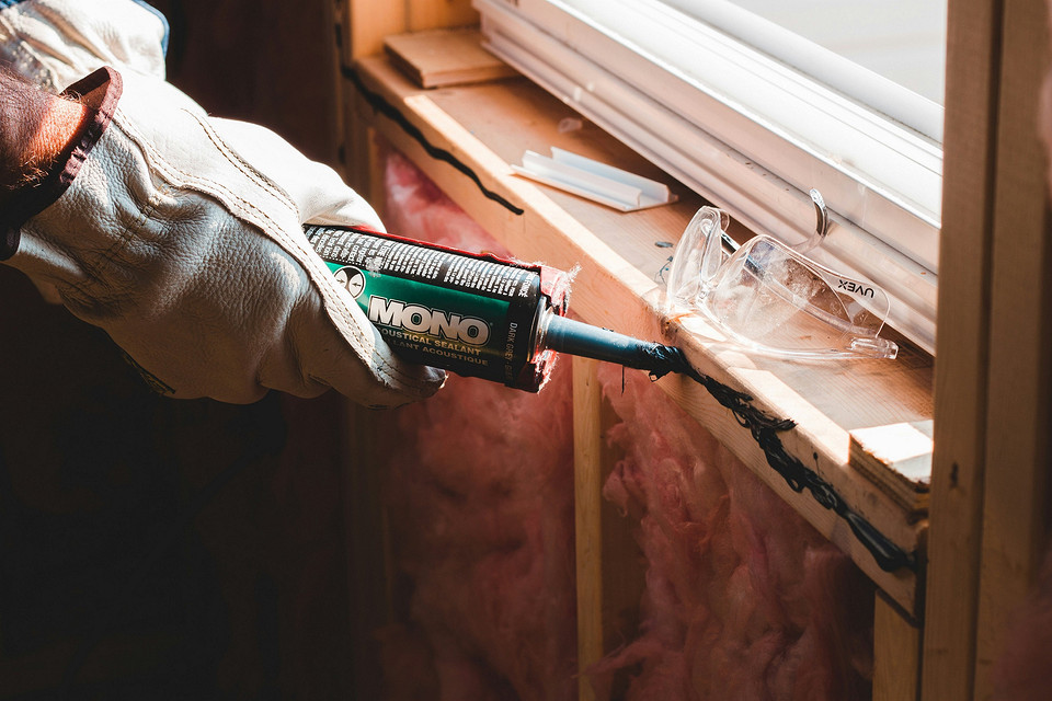

  • Стыки между плитами заделывают пеной или герметиком.
