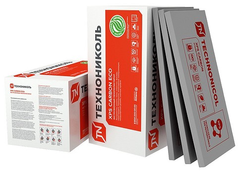

Утепление
Утепление производится плитами ЭППС, ППУ или ПИР (экструдированный пенополистирол, пенополиуретан, пенополиизоцианурат). Этим требованиям в полной мере соответствуют плиты из экструдированного пенополистирола. Объёмное водопоглощение утеплителя плотностью 45–60 кг/м3 составляет не более 1% (наилучшие показатели у ЭППС — 0,2 %).
ЭППС толщиной 50 мм обладает приведённым сопротивлением теплопередаче около 1,4 м2 • °С/Вт. В зависимости от климатических условий региона и требований по теплосбережению используют плиты толщиной 50–100 мм. При монтаже между утеплителем и отмосткой следует оставить зазор величиной не менее 50 мм для компенсации сезонных подвижек грунта.
Утеплённый плитами из ЭППС цоколь можно оштукатурить тонким (не более 20 мм) слоем по стекловолоконной сетке, приклеенной к ЭППС специальным клеем. Другой популярный вариант отделки — цокольные панели из металла, пластика или композитов (от 350 руб. за 1 м2), которые крепят к обрешётке из оцинкованной стали либо алюминия (предпочтителен второй вариант). Обрешётку фиксируют на цоколе дюбелями сквозь утеплитель.
