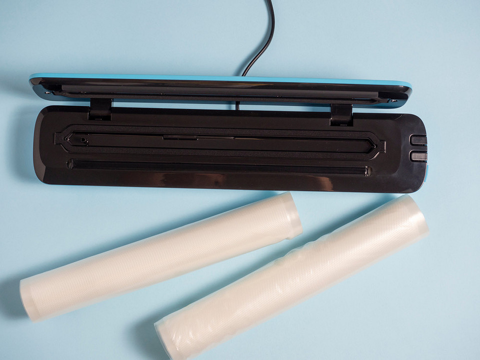

Рулоны
Свернутые в рулон «рукава» из специальной пленки. Ширина такого рулончика может быть разной, ее нужно подбирать под размеры вакуумного упаковщика. Преимущество рулонной упаковки в том, что ее можно отрезать по размерам упаковываемого продукта. При этом в процессе вакуумирования приходится запаивать два шва, тогда как у пакета только один.

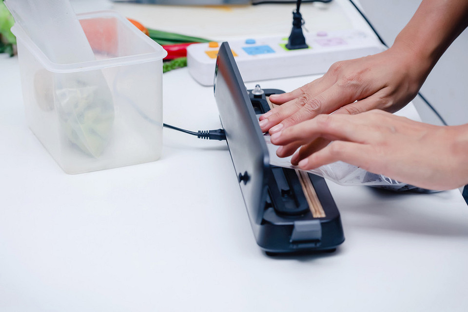

  1. Возьмите пакет подходящего размера, уложите в него продукты. Не забудьте оставить свободное место в верхней части упаковки.
  2. Откройте крышку упаковщика, вставьте верхний край пакета в посадочное гнездо. Пакет вставляйте так, чтобы гладкая сторона пленки находилась сверху, а шероховатая — снизу. Нагревательный элемент находится внизу, он может работать только с шероховатой стороной пластика.
  3. Закройте крышку. Проследите, чтобы упаковка лежала ровно, края не загибались и не вылезали из посадочного гнезда. Если все хорошо, зафиксируйте крышку электроприбора.
  4. Запустите процесс. Для этого нажмите одну кнопку или сначала запустите вакуумирование, потом запайку. Это зависит от модели устройства. Уточнить можно в технической документации.
  5. Дождитесь, пока упаковщик откачает воздух и запаяет пакет. В среднем это занимает 20-30 секунд. В процессе на панели электроприбора могут включаться и гаснуть индикаторы, показывающие этапы процедуры. Прерывать процесс нельзя.

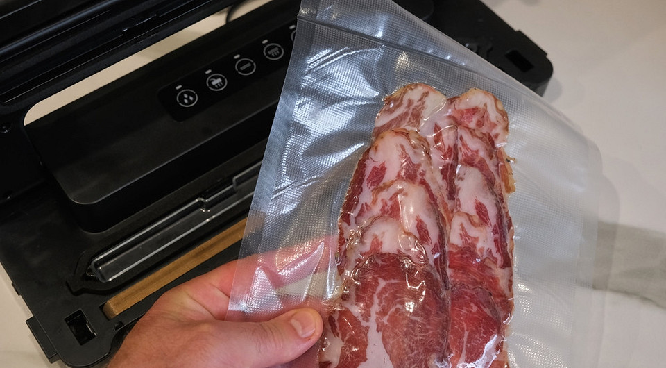

  6. Откройте крышку, выньте запаянный пакет. Внимательно осмотрите шов, проверьте его целостность и герметичность.

  1. Отрежьте от рулона фрагмент нужной длины.
  2. Откройте крышку вакууматора, уложите в гнездо один край «рукава» из пленки. Гладкая сторона пластика должна находиться сверху, шероховатая — снизу.
  3. Закройте крышку, убедитесь, что упаковка лежит ровно.
  4. Включите только запаивание.

  10. Выньте запаянный пакет, осмотрите, убедитесь в герметичности швов.
