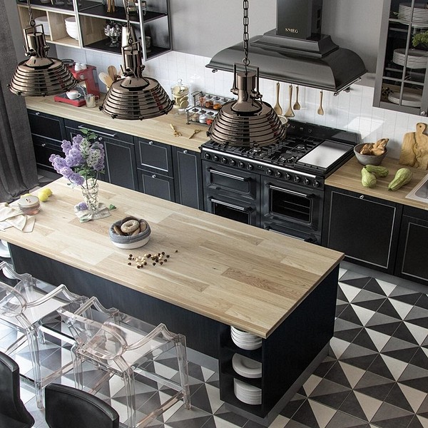

Подвесные
Эти вытяжки закрепляются на стену над плитой. Крепления находятся на тыльной стороне корпуса. Внешне он могут быть самыми разными. Недорогие изделия с простым оформлением выглядят как небольшие прямоугольные короба. Более дорогие наклонные модели привлекают современным исполнением. Есть еще каминные или купольные устройства с большими оригинально оформленными вытяжными зонтами. Но крепятся они в любом случае на стену.
