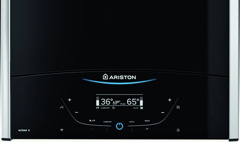

Выбрать конденсационный котёл
Если вы используете магистральный газ, то рациональнее заменить обычный (конвекционный) котёл на конденсационный. О конденсационных технологиях слышали, наверное, все владельцы загородных домов. За счёт более высокого КПД (до 107% так называемого условно-расчётного по сравнению с 80-93% у котлов традиционной конструкции) такие модели дают значительную экономию топлива. Но конденсационные приборы рекомендуется использовать в низкотемпературных системах отопления, в которых теплоноситель не приходится нагревать выше 65-70 °С. Например, в системах с водяными тёплыми полами. Желательно, чтобы температура поступающего в котёл теплоносителя (температура обратки) находилась в пределах 50°С, тогда в теплообменнике будет конденсироваться водяной пар, дающий прибавку к КПД. Поэтому в коттеджах, отапливаемых c помощью водяных тёплых полов, заменить конвекционный котёл, скорее всего, не составит труда.
Провести расчёт теплотехнической системы
Когда для отопления помещений применяются радиаторы с теплоносителем, нагретым до 80°С и более, температура обратки наверняка окажется слишком велика, конденсации не произойдёт, и КПД конденсационного котла приблизится к КПД обычных устройств. В любом случае перед заменой стандартного котла на конденсационный необходимо выполнить теплотехнический расчёт системы, а также калькуляцию работ, ведь помимо разницы в стоимости конденсационного и обычного котлов придётся заменить дымоход и установить бакнейтрализатор конденсата.

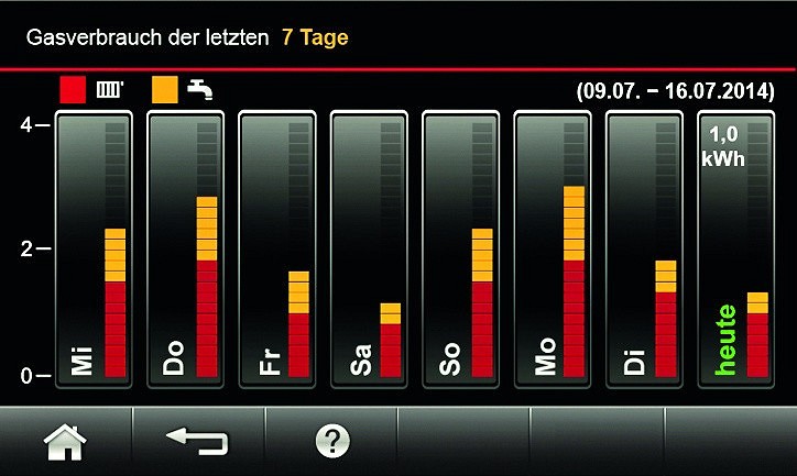

Оборудовать котёл погодозависимой автоматикой

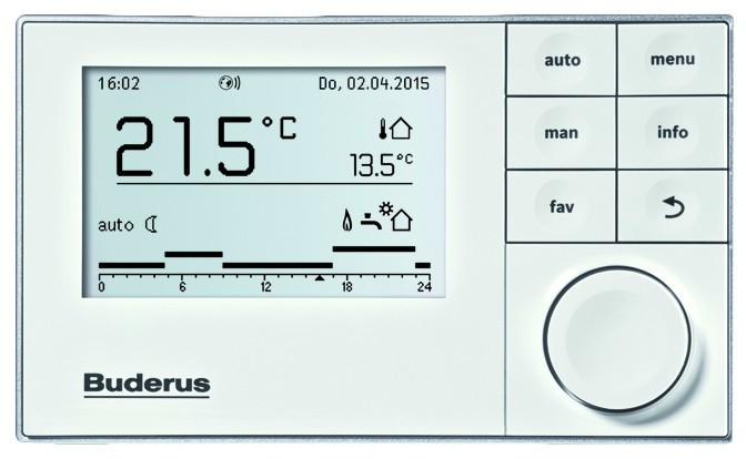

Другой вариант экономии газа (или иного вида топлива) — оборудовать котёл погодозависимой автоматикой, которая способна менять режим нагрева (и расход топлива) в зависимости от уличной температуры. В комплект оборудования входят датчики уличной и комнатной температуры, блок управления (контроллер), сервоприводы трёхходовых клапанов насосно-смесительного узла. Автоматику можно ставить на действующий котёл, однако учтите, что не все модели поддерживают установку датчиков. Скажем, устаревшую технику вряд ли удастся автоматизировать. Однако практически все современные приборы известных производителей — Ariston, Bosch, Buderus, Viessmann — поддерживают работу с автоматикой.
Так, механические термостаты включения и выключения дают определённую экономию и комфорт, но они никогда не сравнятся с электронными датчиками, с помощью которых котёл анализирует динамику изменения температуры и легко подстраивается даже под «нестандартные» ситуации (например, когда в доме вечеринка или проветриваются все комнаты). Цена большинства электронных устройств составляет около 5-10 % от стоимости самого котла, при этом они позволяют значительно, на 15-20 %, снизить потребление газа. Простые датчики пользователь может установить самостоятельно. Более сложные — электронные — должен настраивать специалист, но работа не займёт и 10 мин.

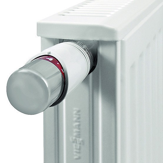

Сделать балансировку радиаторов
Очень часто эффективность системы отопления можно повысить за счёт гидравлической балансировки системы. Ненастроенная система отопления обычно работает с избыточной мощностью, а комфортную температуру домовладельцы подчас регулируют с помощью открытых настежь форточек, куда уходит лишнее тепло. Настройка расхода теплоносителя на всех радиаторах позволит сэкономить до 30-40 % топлива.
Регулировать температуру в каждой комнате
Эффективность отопления по зонам тоже можно увеличить, используя комнатную автоматику регулировки температуры нагрева. Ведь круглосуточно поддерживать одинаковую температуру воздуха во всех комнатах — неэкономично. В любом коттедже есть помещения, которыми не пользуются, температуру в них можно снизить до минимума, скажем с 18 до 13°С. Оптимальным считается дифференцированный подход к отоплению. В этом случае можно разбить помещения на несколько зон (контуров), выделить для каждой отдельный небольшой насос и с помощью зонального контроллера настроить управление по показаниям датчиков. При этом придётся немного перепроектировать трубопроводы, но при сравнительно невысокой стоимости полимерных или металлопластиковых труб стоимость переделки будет невелика.

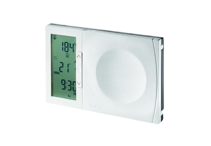

Современные электронные термостаты более экономичны, нежели модели традиционной конструкции. Так, комнатные термостаты Danfoss с функцией хронопропорционального регулирования управляют периодичностью и продолжительностью включений котла в рамках каждого рабочего цикла. Благодаря им удаётся повысить эффективность использования конденсационных котлов на 5–10 %, то есть снизить расход топлива.
Классический комнатный терморегулятор запускает котёл, когда температура воздуха в помещении опускается ниже установленного пользователем значения, а после достижения необходимого уровня — останавливает. Но в этом промежутке времени котёл не работает непрерывно, он включается периодически, как электрический утюг. Автоматика терморегуляторов с функцией хронопропорционального регулирования может управлять периодичностью и продолжительностью включений в зависимости от скорости изменения температуры воздуха. Таким образом, регулирование становится более плавным, практически исключается перерасход топлива и значительно повышается уровень комфорта.
