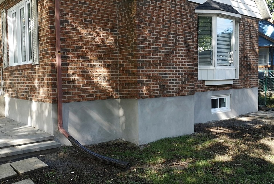

Штукатурка
Укладывают на основания из бетона, кирпича, любых блоков, т.п. Долговечность отделки определяется правильностью технологии нанесения и составом раствора. На цоколь укладывают разные типы штукатурки, в частности, используют силикатные, акриловые, силиконовые и минеральные смеси.
Плюсы
- Прочность и неплохие теплоизоляционные характеристики.
 - Большое количество вариаций состава смесей, технологий их нанесения, цветовых решений.
 - Достаточная устойчивость к температурным перепадам и воздействию влаги.
 - Ремонтопригодность, испорченный фрагмент легко заделать заново или отремонтировать.
 - Быстрый и относительно простой монтаж. Есть возможность исправить недочеты в процессе укладки.
 - Доступность материала: продается во всех строительных магазинах.
Минусы
- С течением времени штукатурка осыпается, ее периодически нужно обновлять.
 - Долговечность и эксплуатационные характеристики зависят от качества штукатурной смеси и технологии ее нанесения.
 - Перед монтажом нужно тщательно подготовить основание.
