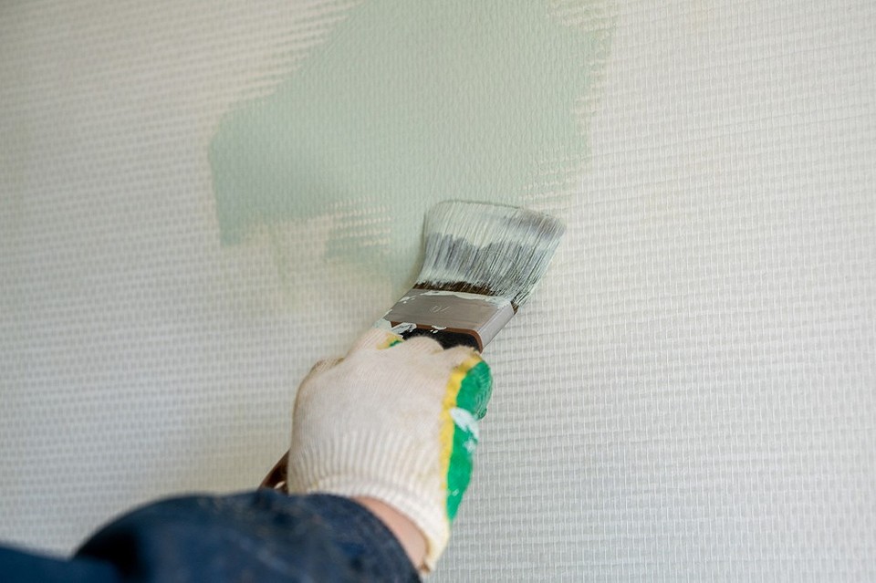

Бумажные — экологичные, гипоаллергенные, «дышащие». Способны замаскировать небольшие дефекты основания. Портятся под воздействием влаги, непрочные, недолговечные. Нельзя использовать для влажных помещений.Флизелиновые — пластичные, легко наклеиваются и снимаются. Маскируют незначительные изъяны поверхности. Можно окрашивать несколько раз, неплохо гасят звук. Не любят влагу, мыть их нежелательно. Материал прозрачный, пятна на основании будут видны.Виниловые — очень прочные, скрывают любые неровности, водостойки, устойчивы к ультрафиолету. Долговечны и выпускаются в разнообразном оформлении. Однако их нельзя считать полностью безопасными: при нагреве и горении выделяют токсичные вещества.Стеклообои — прочные, влагостойкие, нетоксичные и пожароустойчивые. Можно мыть жесткой щеткой. Поэтому их клеят на кухне, в санузлах, за батареями и т.п. Служат до 30 лет. Используются только под покраску, плохо удаляются с основания.
