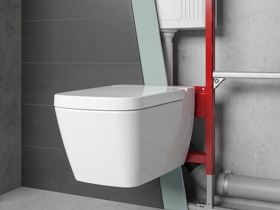

Установка подвесной инсталляции со скрытым бачком
Сливной механизм в данном случае располагается в стене за фальшпанелью, отделанной, как и весь интерьер санузла. Его держит металлический каркас со специальными крепежами. Они позволяют регулировать его положение. Сборные элементы можно купить отдельно в магазине сантехники.
На стене чертится разметка. Отмечается положение направляющих и точки для дюбелей. Чтобы не допустить ошибку, необходимо использовать отвес и строительный уровень. Высота каркаса составляет от 1 до 1,5 м. Расстояние от бачка до стены не должно быть более 15 мм. Монтаж на перегородке не допускается. Стена должна быть несущей.
Конструкция держится на регулируемых анкерах. Для сверления применяется перфоратор. Спускной механизм выставляется по уровню и фиксируется с помощью устройств, входящих в комплект инсталляции.
Подключение в канализации и водопроводу производится так же, как и в случае с напольным прибором. Впускной клапан может находиться сверху или сбоку. Для подводки применяются пластиковые изделия. Они более долговечны, чем гибкий шланг.
Фальшпанель представляет собой металлический каркас, обшитый гипсокартоном. В листах проделывают дыры для сливной кнопки, коммуникаций и крепежей.
Для соединения с чашей используются штифты. Для них в металлической раме проделываются отверстия с помощью дрели. Кафельная плитка либо другое настенное покрытие в местах соприкосновения с фарфоровой частью промазывается герметиком либо закрывается эластичной прокладкой.
