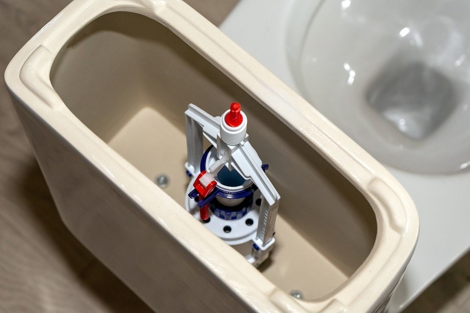

Как устроена арматура унитаза?
Конструкция внутри бачка может выглядеть по-разному. У самых старых советских унитазов под крышкой — латунный рычаг и резиновая груша. У советских чуть новее вместо груши стоит круглый поплавок. Такие модели спускают воду, когда человек поднимает грушу на крышке.
Арматура современных кнопочных унитазов целиком сделана из пластика. Механизмы, отвечающие за набор и слив воды, разделены.
Запорная, или заливная, арматура, отвечающая за поступление жидкости из водопровода, обычно выглядит как широкая вертикальная направляющая, по которой движется прямоугольный поплавок. Конструкция зависит от типа подводки — нижняя или боковая.
- Из резиновой или мембранной прокладки — в самом низу, перекрывает отверстие между бачком и чашей.
- Пластикового стакана — к его основанию крепится прокладка.
- Полой трубки перелива, поднимающейся из стакана — отводит лишнюю жидкость в чашу при переполнении бачка.
- Двух рифленых направляющих — удерживают стакан на нужной высоте.
- Рычага, который поднимает и опускает стакан.
- Верхней рамки и штока — соединяют рычаг и нажимной механизм.
У моделей со скрытой инсталляцией, подвесных, с сенсорным управлением может быть другая конструкция наполнения и слива.
В любых заливных системах подачу воды полностью регулирует поплавок. Когда жидкости в бачке нет, поплавок опускается и открывает клапан. По мере наполнения поплавок поднимается, пока не перекроет клапан.
Принцип действия слива тоже един и не зависит от конструкции. При нажатии на кнопку рычаг поднимает стакан вместе с резиновой или мембранной прокладкой. Открывается отверстие в чашу унитаза. Когда установленный объем выливается, рычаг опускает прокладку, течение останавливается.

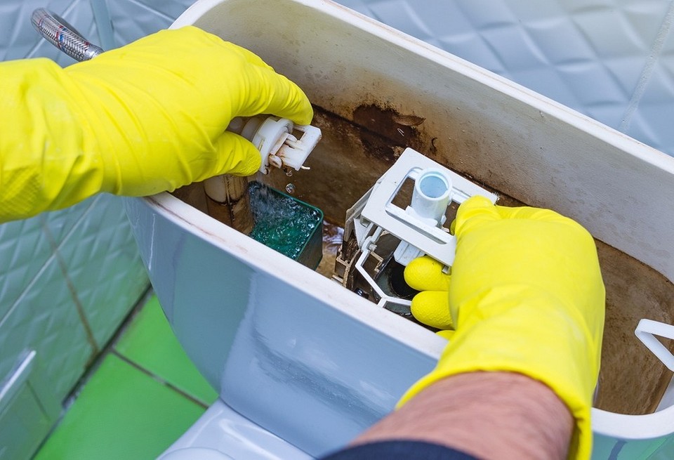

Что нужно, чтобы отрегулировать внутренности сливного бачка в унитазе?
- набор отверток — достаточно плоской и шлицевой;
- гаечные ключи, герметик — нужны только при замене конструкции;
- большое полотенце или другую мягкую ткань — поможет защитить крышку унитаза и плитку от сколов;
- тряпки — на случай внезапного потопа;
- резиновые перчатки — вам придется работать с мокрыми деталями;
- чистящее средство с кислотами — иногда элементы перестают нормально работать из-за известкового налета, а чистка помогает решить проблему.
Еще один риск — разбить фаянсовую крышку. Заверните ее в мягкую ткань, когда снимете, и положите подальше от места ремонта.

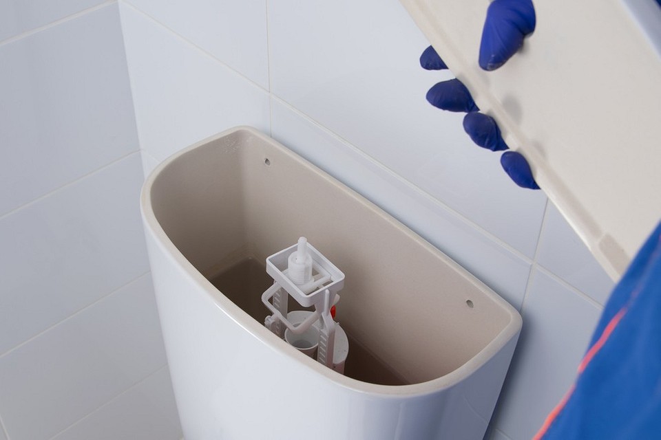

Как отрегулировать арматуру в сливном бачке унитаза: решаем распространенные проблемы
Хороший мастер при установке унитаза проверит, чтобы все нормально сливалось и набиралось. Если система работает как положено, ей не нужны профилактические осмотры и подстройка. Открывайте крышку, только если столкнулись с одной из проблем ниже.

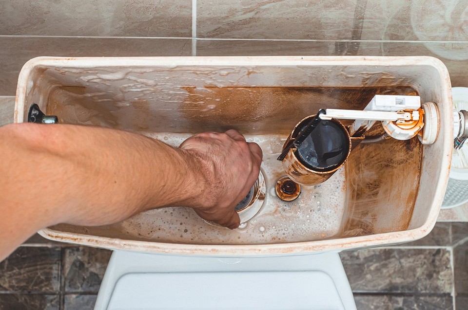

Медленное заполнение
Обычно в нем виновата не конструкция под крышкой, а подводка. В первую очередь на пол-оборота ослабьте ее крепление в точке подключения к унитазу. Иногда гайка просто перетянута. Если не помогло, проверьте состояние крана, основного фильтра грубой очистки в системе водоснабжения, подводящего шланга. Скорее всего, где-то засор или шланг подключен неправильно, перегнут, поврежден.
Если с подводкой все хорошо, попробуйте почистить заливную арматуру средством с кислотами, можно даже лимонной кислотой. Снимите поплавок и направляющую, тщательно удалите с них налет.
Попробуйте уменьшить набираемый объем. Как это сделать, рассказали выше.

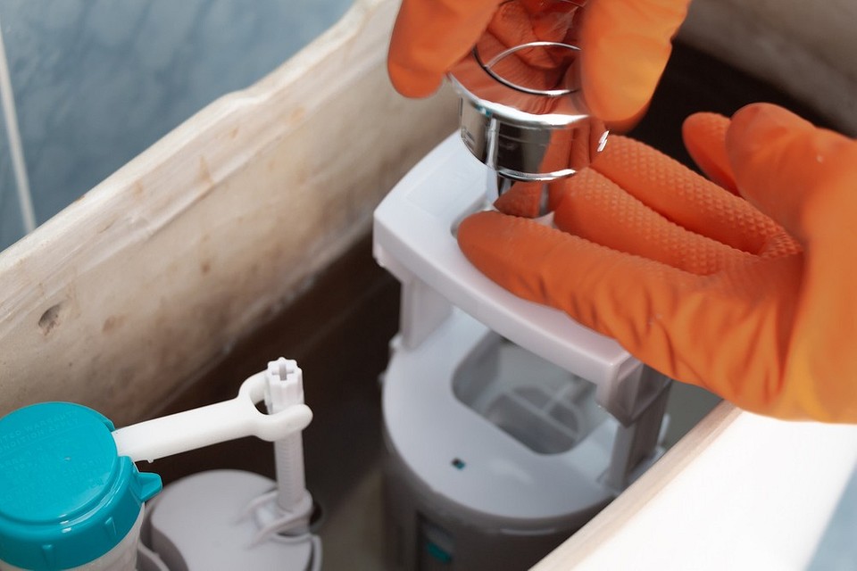

Неправильная работа двухрежимного механизма
Большая кнопка должна подавать максимальный объем воды, малая отвечает за экономичный смыв. Если они работают неправильно, проверьте, не перепутали ли их местами при установке. Для этого их нужно снять. Для демонтажа большинства двухкнопочных моделей нужна шлицевая отвертка.
- Зажмите малую кнопку и найдите сбоку большой отверстие. Подденьте его отверткой и вытащите большую. Выкрутите винт под ней.
- Аккуратно приподнимите крышку и положите поперек бачка. Вы увидите зажим, который удерживает шток. Ослабьте его и снимите нажимной механизм со штока.
- Поставьте обратно, но поменяйте местами большую и малую кнопку. Если это не помогло, отрегулируйте сливную арматуру, набираемый объем.

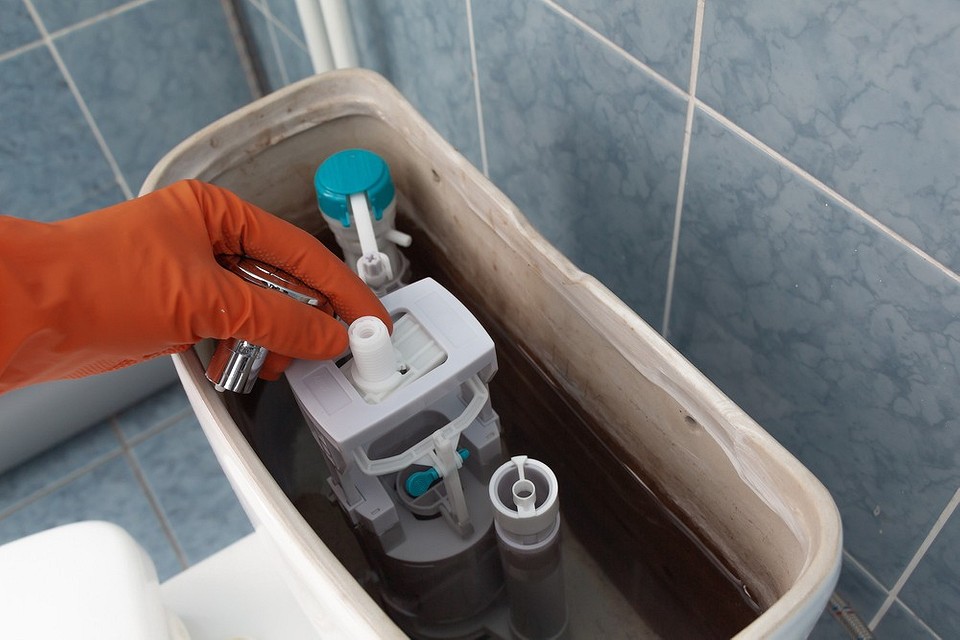

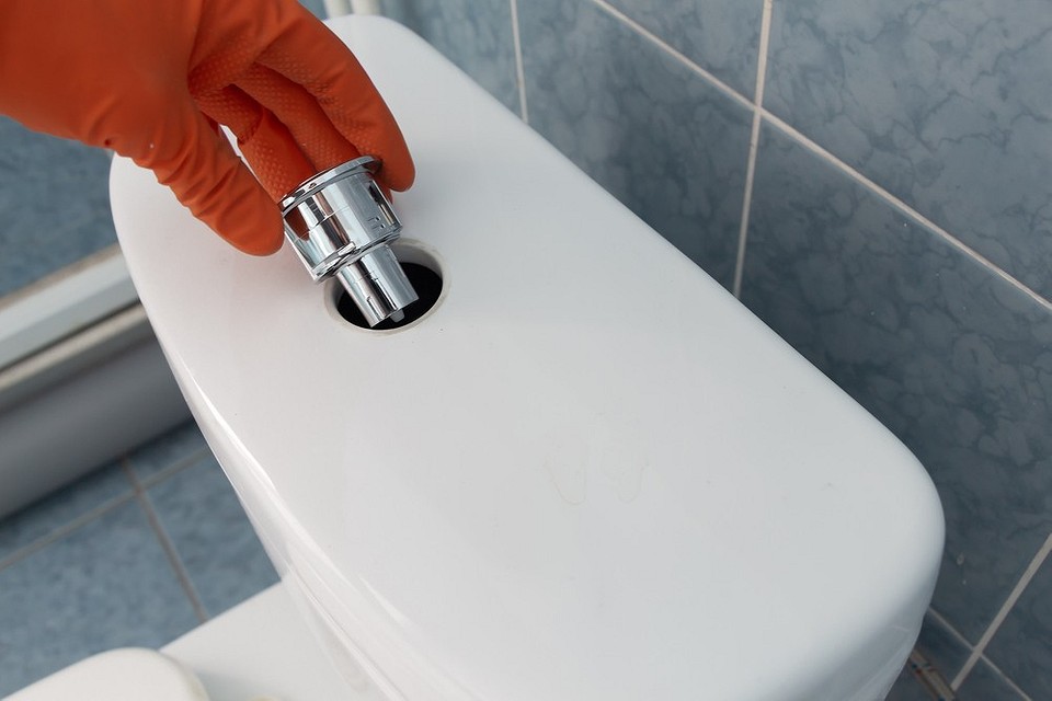

Как отрегулировать высоту кнопки сливного бачка унитаза?
Если кнопка западает или не нажимается, попробуйте снять ее и отрегулировать по высоте.
- Ослабьте или потуже затяните резьбу или фиксирующие винты, пока не добьетесь нужной высоты.
- Разберите, почистите и заново отрегулируйте сливной механизм. Возможно, его перекосило, из-за чего изменилось и положение кнопки. Или он изначально был выставлен слишком высоко или низко.
- Определите оптимальную высоту с помощью рулетки, измерив длину штока, сливного механизма и бачка от дна до верхнего края крышки.
Перед настройкой тщательно очистите кольцо и гнездо: иногда грязь мешает свободному нажатию. Если это не помогло, проверьте состояние возвратной пружины. Вы увидите ее, когда снимете верхнюю часть. Отремонтировать пружину нельзя, нужно менять нажимной механизм целиком.
