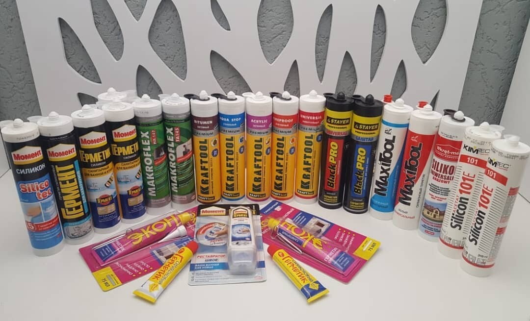

Что нужно знать о силиконовом герметике
Востребованное герметизирующее средство похоже на большинство своих аналогов. Основное отличие заключается в том, что основой для материала стал каучук, что придает ему пластичность и возможность полимеризоваться. То есть со временем отвердевать, превращаясь из вязкой пасты в эластичную, но прочную массу. Благодаря этому препарат, пребывая в жидком состоянии, легко проникает даже в небольшие щели, после чего отвердевает, надежно защищая их от попадания влаги.
Для удаления высохшего средства важно знать его тип. Это поможет эффективно очистить силиконовый герметик с любой основы. Различают две его разновидности:
- Кислотные. В их состав включена кислота, чаще уксусная. Это не только придает им легко узнаваемый запах, но и определяет весьма бюджетную стоимость. Растворы эффективны, быстро отвердевают, имеют хорошую адгезию. Главный недостаток — несовместимость с металлами, цементосодержащими покрытиями и камнем. Содержащаяся в пасте кислота их разрушает.
 - Нейтральные. Более дорогие материалы, в которых используются спирты или амины. Благодаря этому они абсолютно безопасны для любых покрытий, используются повсеместно. Отличаются высокой эффективностью, хорошей адгезией и прочностью. Процесс полимеризации таких растворов проходит медленнее, поэтому на отвердение им необходимо около суток.
Проще всего удалить еще не высохший состав. Для этого нужно всего лишь потереть его тряпкой или ветошью. Аналогично он снимается и с рук. А вот отвердевший раствор, не важно, свежий он или застаревший, очистить будет сложно.
