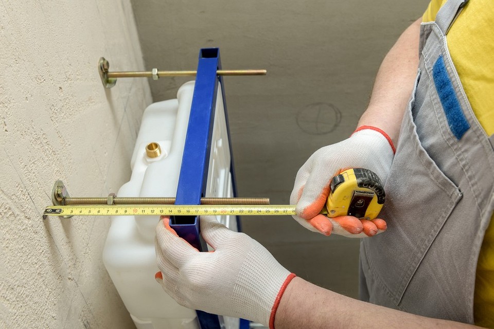

  • Раздельный. Бак-накопитель фиксируется на стену на некоторой высоте от чаши, с которой он соединяется посредством шланга или трубы. В этом случае заменить резервуар проще всего.
  • Подвесной или скрытый. Бак-накопитель монтируется на инсталляцию. Это специальная рама, которая устанавливается в стене или за декоративным коробом. Снаружи остается только чаша. Замена оборудования возможна, но потребуется демонтаж облицовки или короба. Это очень трудоемко.

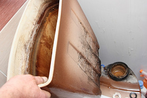

  • Повреждения корпуса. Это может быть трещина или скол. Иногда изделие раскалывается, например, при падении тяжелого предмета. Заклеивать такие дефекты бессмысленно.
  • Поломка механизма. Не всегда можно найти подходящие детали для ремонта, особенно если модель очень старая или эксклюзивная. В таких случаях проще поменять бак.

Поменять бак у сантехники раздельного типа намного проще. Резервуар закреплен на стене выше чаши. Проще всего, если крепления старого и нового оборудования совпадают. Если же нет, то придется монтировать кронштейны под новые крепежные отверстия. В остальном монтаж проводится аналогично выше описанному. Сначала демонтируют старое изделие. После этого устанавливают арматуру в новую емкость и крепят ее на стене. Остается только подключить прибор к подаче воды и установить трубу слива в унитаз. Проводят пробный запуск системы, корректируют проявившиеся недочеты.
Закрытая подвесная система
Основная сложность замены скрытого изделия заключается в демонтаже декоративной отделки. Ее приходится убирать, чтобы получить доступ к инсталляции. После этого демонтируют сломавшееся изделие. На его место устанавливают новое. Подключают его к водопроводу и унитазу. Проводят пробный смыв. Исправляют недочеты, если они есть. После этого фиксируют резервуар на раме-инсталляции, закрывают ее декоративной отделкой. Важный момент. Новый бак должен быть точно такой же модели, как и старый. Иначе он не совпадет по размерам, и придется переделывать декоративную облицовку.
