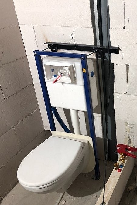

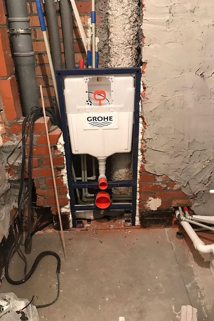

На вертикальной и горизонтальной поверхностях согласно разметке проделывают отверстия под дюбели. В них вкручивают регулируемые болты с гайками из комплекта. Раму выставляют с помощью строительного уровня. Высоту регулируют винтовыми ножками, глубину — стеновыми винтами. Все соединения следует зафиксировать. Иначе под воздействием вибрации они ослабнут или придут в негодность. Это приведет к падению рамы, бачка и повреждению всей конструкции.
Ставят шпильки, которые идут в комплекте. При закреплении чаши можно использовать покупные шпильки, но их прочность следует брать с запасом. Консоль дает на основание большую нагрузку. В комплект могут входить удлиненные шпильки, которые проходят сквозь раму и закрепляются на стене.

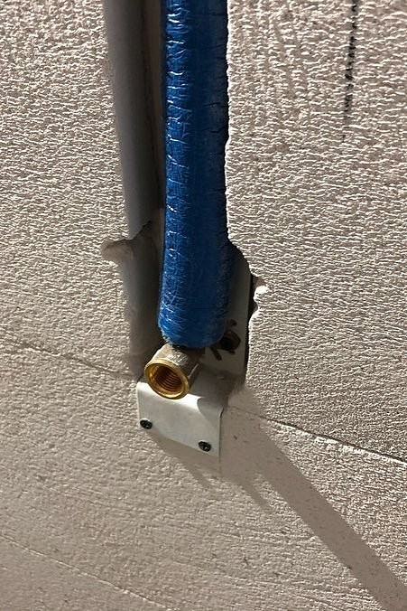

Вода к бачку поступает из труб ХВО. Если унитаз с функцией биде, подключают еще и горячую воду. Если шланги не входят в комплект, для подводки используют стандартную арматуру, как для обычной сантехники. Гибкие шланги не надежны. Лучше использовать изделия из металлопластика. Подключение делают сверху либо сбоку.

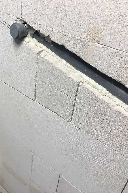

Коммуникации проводят в скрытых каналах или коробах. Штробить железобетонные плиты запрещено. Согласно действующим постановлениям, запрещаются работы, при которых ухудшается несущая способность стен и пола, поэтому ограничение может распространяться еще и на кирпичные и монолитные конструкции. Прокладку допускается вести в слое штукатурки либо в другом покрытии, не влияющим на прочность здания.

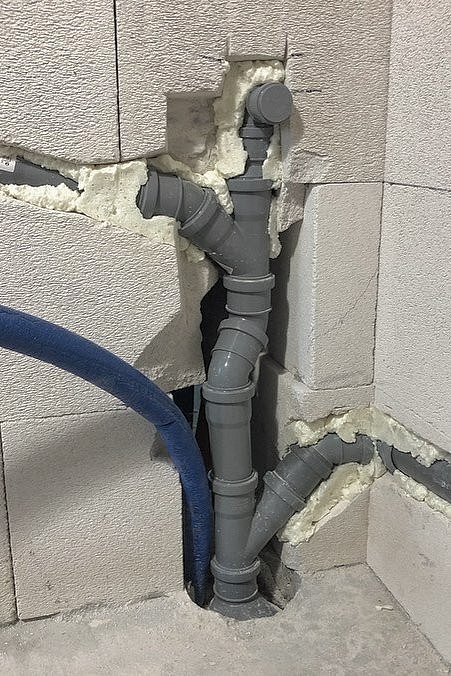

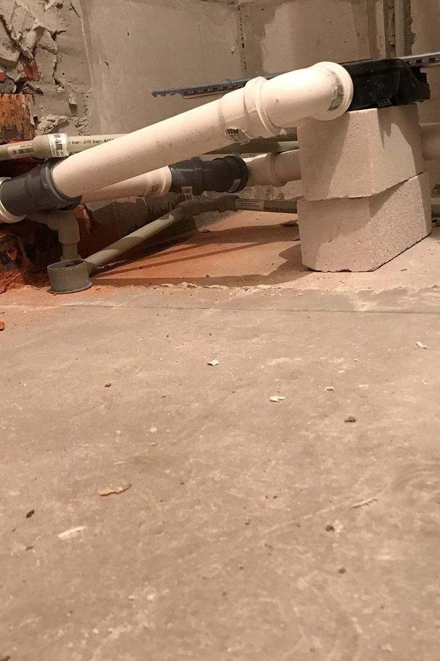

Для подсоединения к канализационному стояку нужно подготовить пластиковую либо чугунную трубу диаметром от 10 см. Ее дальний конец промазывают герметиком, подсоединяют ко входу в стояк и фиксируют хомутом, затягивающимся при помощи винта. Другую часть хомутом пристегивают к раме. Эта часть имеет Г-образную форму. Сантехнический прибор подключается к ее горизонтальному верху.
При большом удалении от стояка слив придется приподнять, чтобы вода внутри не застаивалась. Уклон должен быть 2-3 см на 1 п. м. Рукав прячут в съемный короб или канал в перекрытии. В последнем случае делают стяжку, оставляя свободное пространство в углу. При значительном уклоне она окажется слишком массивной и высокой.
В типовых квартирах такой прием удается использовать не всегда. Лучше просчитать все нюансы перед началом работ. При монтаже инсталляции унитаза установочные размеры должны быть известны заранее. Это позволит сэкономить время и не допустить ошибку. Когда все силовые элементы смонтированы, а трубы подключены, систему еще раз проверяют и закрывают фальш-панелью.

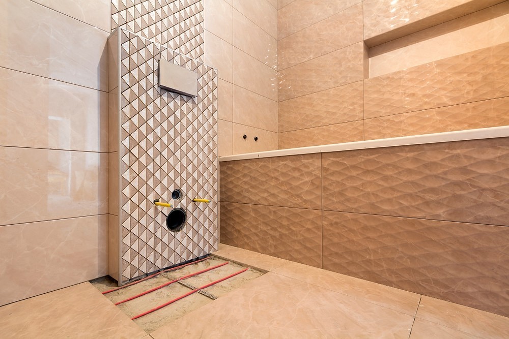

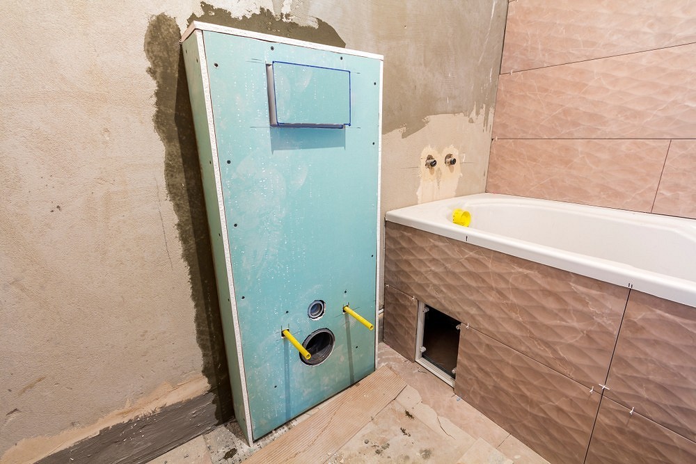

5. Установка перегородки из ГКЛ
Ее вырезают из листа ГКЛ по ширине ниши, после чего проделывают в нем отверстия под шпильки, слив, подающий воду в чашу, и отвод. При обустройстве унитаза-биде потребуется высверлить отверстия под кран, подающий холодную и горячую воду. Если кнопки располагаются спереди, ниша для них делается на высоте более 1 м от уровня чистового покрытия пола.
Используют гипсокартон с зеленым окрасом — он легко переносит воздействие влаги. Им обшивают каркас из алюминиевого профиля. Его направляющие крепят на дюбеля к полу, стенам и потолку, затем соединяют их ребрами жесткости. Их количество зависит от массы стенового покрытия и толщины профиля. Стыки листов не должны висеть. Их прикручивают к металлическим деталям и покрывают шпаклевкой.
Если края не зафиксировать, шпаклевка быстро отслоится под воздействием вибрации. После завершения обшивки ее облицовывают. К следующей стадии переходят только после окончательного схватывания плиточного клея, штукатурки или другого отделочного материала. На это уходит от одного до нескольких дней.
6. Крепление подвесного унитаза
Унитаз крепят на заранее подготовленную фальшстену. Приводим технологию проведения работ.
  1. Подгоняют размеры патрубка сливной емкости. Он должен выступать над поверхностью стены на 50 мм.
  2. Аналогично поступают с патрубком, который вставляется в канализационный слив.
  3. Устанавливают подогнанные по размеру патрубки в предназначенные для них посадочные места.
  4. Берут прокладку под унитаз, ее форма напоминает пирамиду. Ставят на установленные ранее шпильки. Их положение определяет высоту подвесной конструкции.
  5. Чашу аккуратно надевают на крепежные шпильки. Подводят и вставляют в нее патрубки.
  6. Устанавливают на места пластиковые вставки и резиновые прокладки.
  7. Ставят и затягивают крепежные гайки. Делают это осторожно, чтобы не повредить керамику. От чрезмерного усилия она может лопнуть.
  8. Острым ножом срезают выступающие части прокладки из резины.
