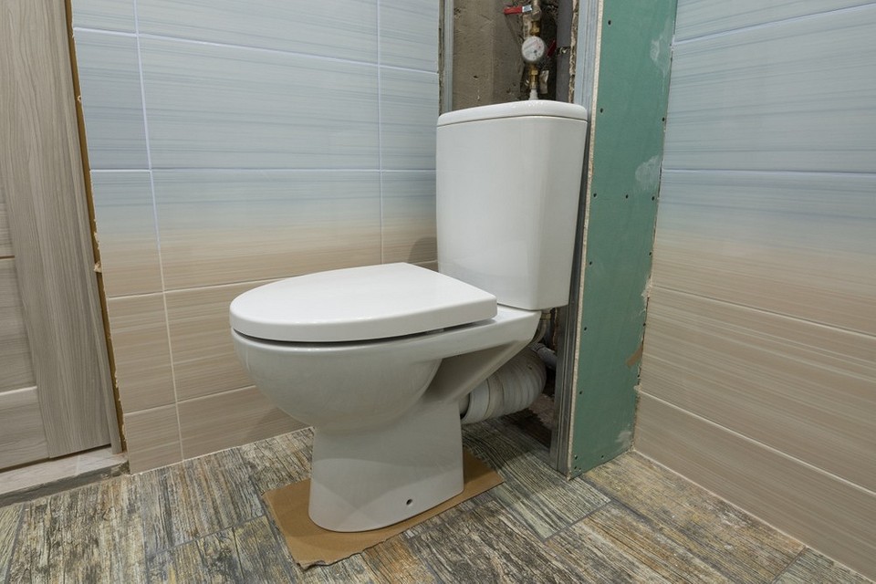

Как выполнить установку гофры на унитаз своими руками
Начать следует с замеров. Длину берут с запасом в несколько сантиметров чтобы избежать натяжения. Ее принимают с учетом изгибов. Необходимо измерить диаметр входов и выходов — они могут оказаться нестандартными. Не исключено, что потребуется жесткий угловой переходник.
Инструменты и расходники
- Кувалда.
- Молоток.
- Зубило.
- Рулетка.
- Строительный уровень.
- Набор гаечных ключей.
- Жидкие гвозди.
- Пакля либо уплотнительная лента.
- Силиконовый герметик.
- Шланг — он понадобится для слива воды из чаши.
Работы по демонтажу
Как правило, коммуникации меняют при замене оборудования. Если причиной является протечка или плановый ремонт, устанавливать канал удобнее при снятой чаше.
Демонтаж включает несколько этапов
- Подачу воды в бачок отключают и нажимают на спуск. Бачок опустошают и снимают его.
- Чтобы снять старую гофру, много усилий не потребуется. Сначала ее отсоединяют от фарфорового основания. Герметик счищают ножом. Другой конец вынимают из входа в канализацию. Твердую трубу ПВХ удобнее разрезать, обложив пол тряпками. Стыки с чугуном срезают или скалывают основание.
- Винты у подножья очищают от ржавчины и откручивают. Если они сильно приржавели, по ним ударяют молотком.
- За несколько лет службы подножие сливается с полом. Снять его непросто. Для этого нужно укрыть горловину тканью и сделать несколько ударов кувалдой. При покупке нового оборудования старое необязательно сохранять. Чтобы удобнее было проводить работы, важно не расколоть фарфор. Бить лучше в самый низ. Не следует ударять по чугунной подводке, идущей от стояка — она может расколоться, и тогда ее придется менять.
- Чашу постепенно раскачивают и снимают. Если она не поддается, низ расчищают молотком и зубилом. Разрушение цементного основания не всегда проходит благополучно. Лучше запастись тряпками на случай, если фарфор не выдержит. Вода в разбитой горловине хлынет на пол, и при плохой гидроизоляции можно залить соседей.
- Освободившееся отверстие очищают от мусора и остатков цементной обмазки. Его затыкают тряпками или специальной заглушкой, препятствующей распространению запахов по дому.
Как укоротить рукав
Перед тем как установить гофру на унитаз, необходимо еще раз провести замер. В случае ошибки ее можно обменять, пока она имеет товарный вид.
Изделие при необходимости обрезают с запасом в несколько сантиметров. Лучше этого не делать — течь чаще всего появляется на стыках. Трубу срезают у патрубка, отмеряют нужную длину и срезают ножовкой по металлу — она оставляет меньше заусенцев. Торец заводят в патрубок, обработав его силиконовым герметиком. Им промазывают всю поверхность внутри стыка. Деталь при стыковке проворачивают, чтобы герметик равномерно заполнил всю полость. Он сохнет два дня. В течение этого времени работы по монтажу проводить нельзя. При подключенном приборе для проверки качества соединения пускают воду из бачка.
Подключение арматуры
- Если основание получило повреждения, их заделывают цементным раствором.
- Рукав изнутри промазывают герметиком и надевают на выпуск сантехнического прибора. Его натягивают на 5-7 см. Через три часа прочность герметика уже позволяет переместить чашу на основание.
- На полу чертят разметку под дюбели, с помощью которых будет крепиться подножье, и высверливают под них отверстия. Для кафеля используют специальные сверла с заостренными наконечниками. Отверстия в кафеле должны быть шире на 1-2 мм, чем в железобетоне. Иначе при работе в ударном режиме сверло по бетону повредит края облицовки.
- Если планируется монтаж старого прибора, его выпуск очищают от строительных материалов и грязи. Подножье привинчивают к основанию. Оно ставится на эластичную полимерную прокладку либо на подушку из цементного раствора. При плотном примыкании к основанию бывает достаточно толстого слоя силикона. Монтаж следует проводить по строительному уровню.
- Вход в стояк очищается, высушивается и обрабатывается герметизирующим составом. В него вводится вторая сторона канала. Спустя три часа делают пробный пуск. Сначала подают небольшое количество воды. При отсутствии протечек выливают полный бачок.
