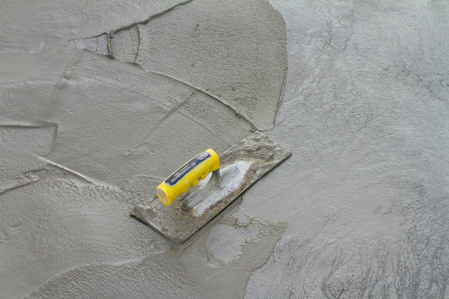

Как делают бетонный пол в деревянном доме?
![Особенности внутренней отделки деревянных домов](/uploads/595e1f98a86ed.jpg)
Фото: Depositphotos
Бетонный пол имеет преимущества перед деревянным. Последний скрипит, подгнивает, от него в морозные дни тянет холодом. Бетонный лишен этих недостатков, и на него можно укладывать любое покрытие.
Бетонный пол в деревянном доме заливают:
- на земляную основу, если лаги прогнили;
- поверх лаг, если лаги прочные;
- поверх деревянного пола, то есть делают стяжку.
Деревянный дом даже после окончания активного периода усадки подвержен сезонным движениям, поэтому бетонный пол делают без жесткой связи с основанием, оставляя зазоры между бетоном и стенами.
Пол на земле
Перед заливкой пола на землю лаги удаляют, грунт засыпают гравием или щебнем. Поверх сыплют песок. Затем настилают гидроизоляционный материал, например, полиэтилен для теплиц, с напуском на стены выше будущего пола.
На гидроизоляцию укладывают рейки, деля поверхность на полосы шириной 1м. Полосы заливают бетоном, оставляя зазоры вдоль стен на случай деформаций, затем делают стяжку — тоже с зазорами, либо сухую.
Пол на лагах
Перед укладкой пола поверх лаг пространство между ними заполняют песком или гравием, утрамбовывают и заливают бетоном. Затем делают стяжку, как и в предыдущем случае.
Стяжка на деревянном полу
Стяжку на деревянный пол делают после его тщательной подготовки. Плинтусы демонтируют, расшатанные доски крепят к лагам саморезами, щели заделывают акриловой шпатлевкой. Затем пол покрывают гидроизоляционным материалом с напуском на стены, заливают гидроизоляцию выравнивающей стяжкой толщиной не менее 5 см с зазорами между стенами.
На стяжку укладывают финишное покрытие: линолеум, ламинат, паркет, доски.
