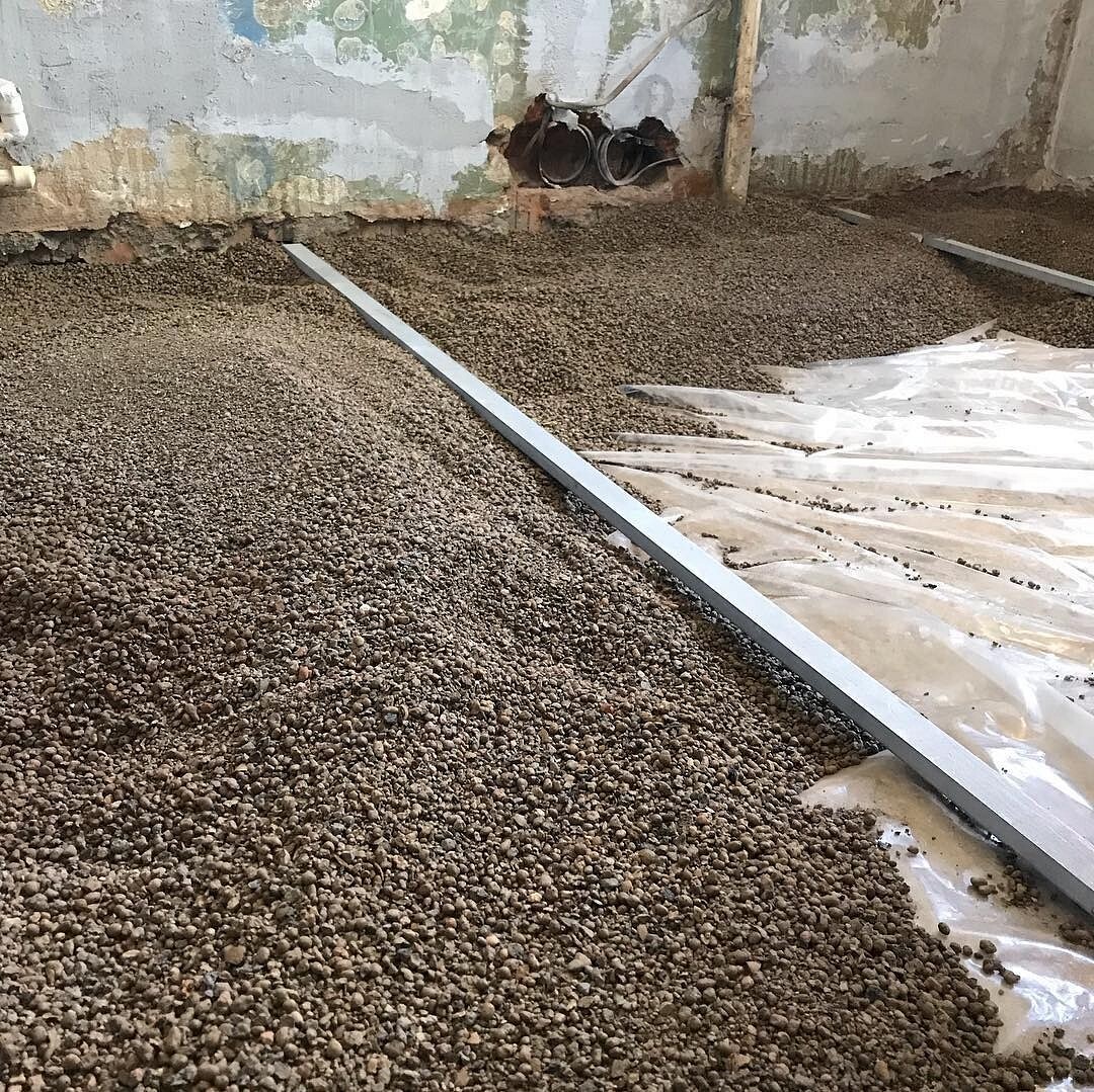

Сухая

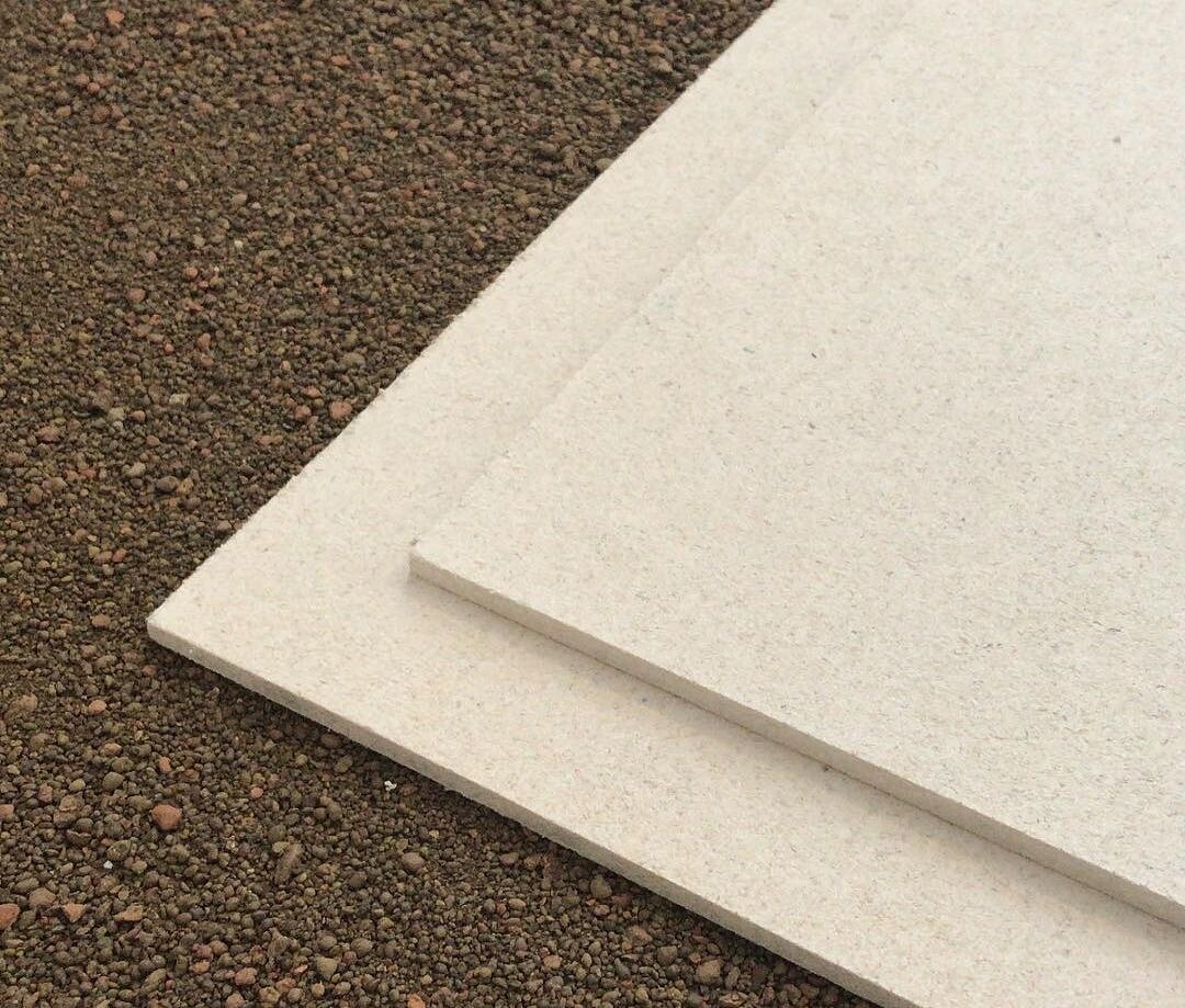

Она состоит из керамзита, вспененного вермикулита, пенополистирола или перлита. Гранулы накрывают листами влагостойкого гипсокартона или ДСП. Все это довольно просто уложить — работу выполнит любой человек.
Плюсы
- Высокая скорость укладки. Даже в большом помещении можно справиться за день.
- Можно монтировать чистовое напольное покрытие уже на следующий день.
- Нагрузка на перекрытия в три раза меньше, чем в случае с мокрой заливкой.
- Простой монтаж.
- Отличная звуковая, тепловая изоляция.
Минусы
- Если внутрь пола попадет вода, появится плесень, придется разбирать всю конструкцию. Нужна водоустойчивая отделка.
- Плиты ГКЛ, ДСП могут не выдержать дополнительных тяжелых перегородок.
- Некоторое время после завершения ремонта, при ходьбе будут слышны шуршащие звуки.

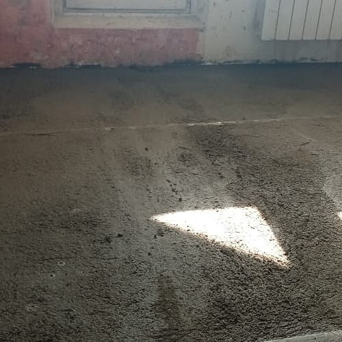

Обычно это цементно-песчаный раствор или бетонная смесь. Сделать все самостоятельно будет немного сложнее, чем в случае с сухой засыпкой, но вполне реально. Идеально подходит для полов с керамической, каменной отделкой.
Плюсы
- Прочность. Выдержит новые, тяжелые перегородки.
- Высохший слой можно оставить как финальную отделку, просто покрасив его.
Минусы
- Трудоемкий процесс. Растворы жидкие, но залить и выровнять их без навыков может быть сложно.
- Большой вес. Если перекрытия слабые, такая заливка не подойдет.
- Долгий срок застывания. До финальной отделки должно пройти несколько недель.
- Понадобится оборудование для замешивания — строительный миксер или дрель с насадкой.

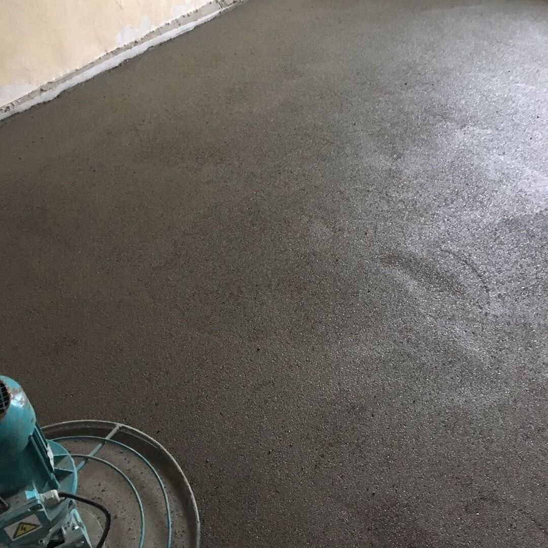

Такое покрытие сложно сделать своими руками — для этого требуется пневмонагнетатель, смешивающая, а также шлифовальная машина. На небольшой площади можно попробовать сделать все без оборудования, но это будет сложнее. Материал непросто выровнять самостоятельно, так как это твердая песчано-цементная смесь. В нее добавляют пластификаторы и небольшое количество воды.
Плюсы
- Отделку плиткой можно начинать уже спустя два-три дня. Для других покрытий сроки больше, так как влага будет выделяться в течение месяца.
- Небольшой вес.
- Хорошая звуковая, тепловая изоляция.
- Относительно чистые условия работы.
- Практически отсутствует усадка.
- Влагоустойчивость.
Минус
- Необходимость в оборудовании. Его берут напрокат в строительной фирме, но это дополнительные расходы.

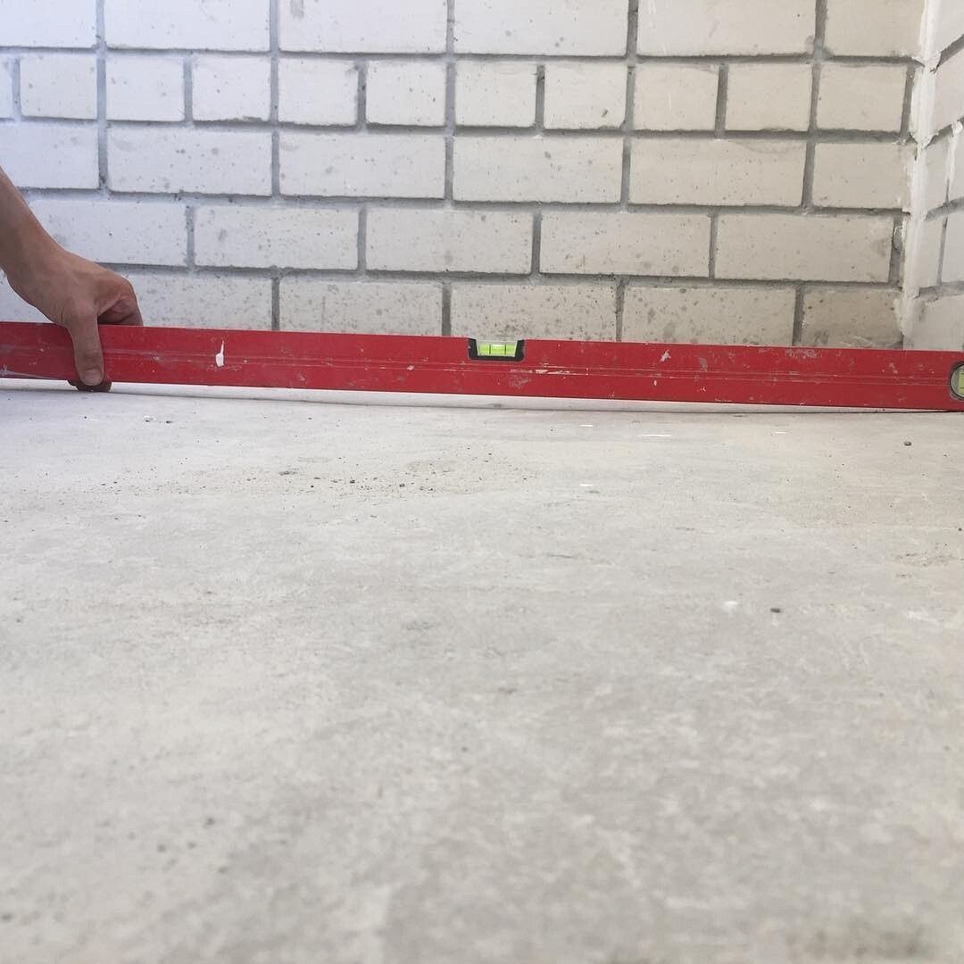

В первую очередь отметим, что покрытие должно быть ровным и горизонтальным. Допускается перепад в 5 мм. В противном случае верхняя отделка может потрескаться, появятся прогибы, тепло не будет распределяться равномерно. Расскажем подробнее о других требованиях.

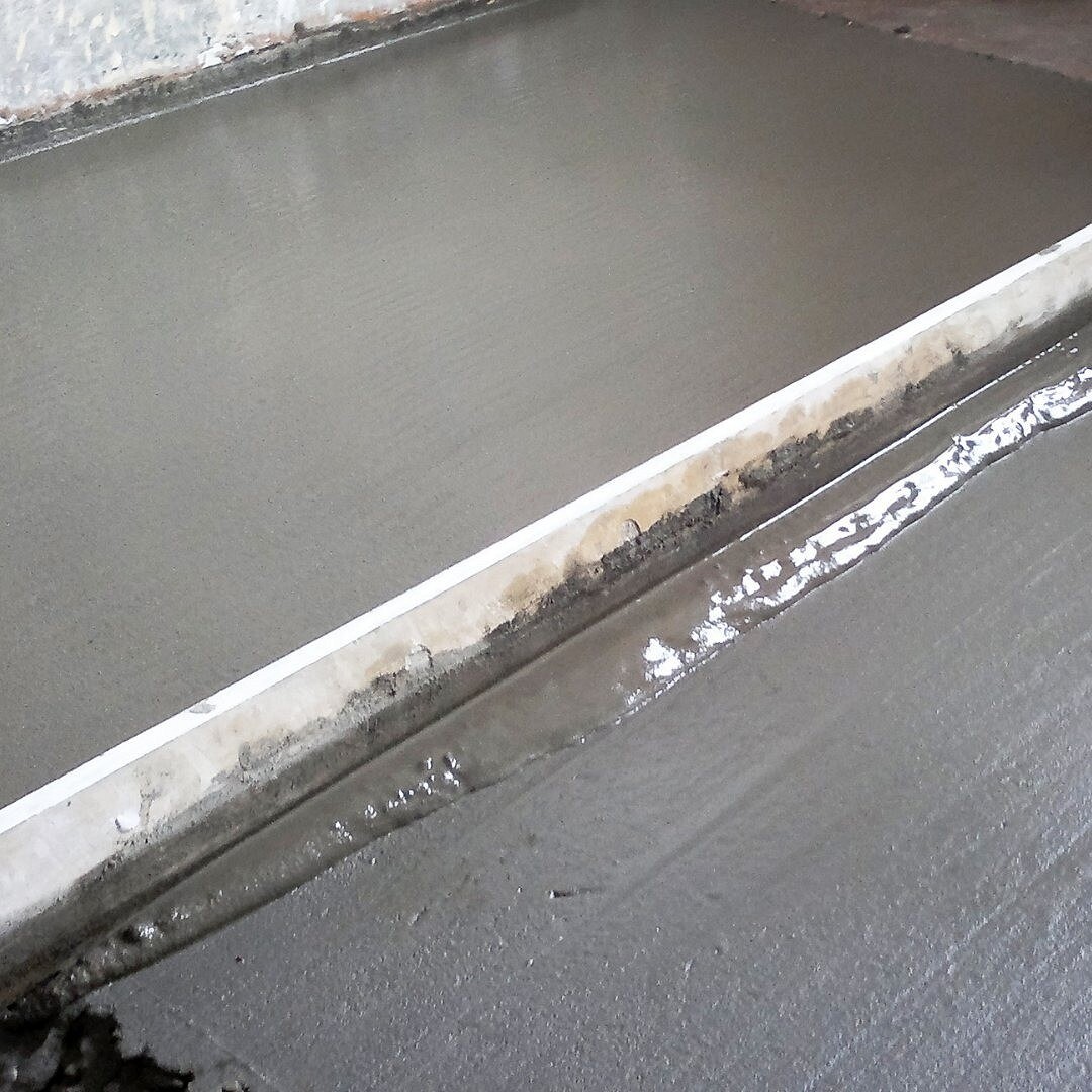

Технология устройства черновой стяжки
Вам понадобится емкость для замешивания, строительный миксер или дрель с насадкой, маячки, уровень, правило, шпатель, цемент, песок и вода. Перед заливкой чернового слоя нужно закончить установку всех коммуникаций, оконных откосов.
Пошаговая инструкция

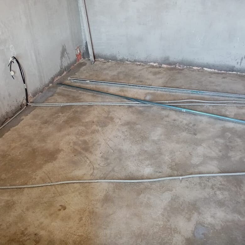

- Предварительно оштукатурьте стены и потолок, чтобы с них не падал раствор.
- Закройте сливные отверстия, зафиксируйте кабели в полуподвижном состоянии, заклейте всю фурнитуру, которая может контактировать с цементом.
- Уберите с поверхности весь мусор, определите уровнем перепады высоты, сделайте разметку.

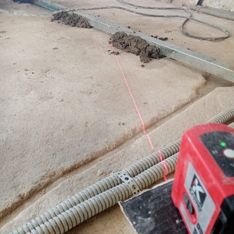

- Установите металлические маяки, закрепите их алебастром (он быстро сохнет) на расстоянии равном длине правила.
- Соедините цемент и песок в пропорции 3:1, добавьте воду и пластификатор (или литр клея ПВА). Большое количество воды приведет к растрескиванию, поэтому не делайте смесь слишком жидкой.
- Готовый раствор сразу же залейте между маяками, одновременно утрамбовывая его. Это нужно, чтобы выпустить пузырьки воздуха.
- Выровняйте состав правилом. Передвигайте его волнообразными движениями в направлении себя.
- Закройте комнату от солнечного света и сквозняка.
- На вторые сутки накройте цемент пленкой и оставьте под ним до полного высыхания поверхности.
Такая технология сводит к минимуму риск появления трещин. Даже если вы выбрали минимальную толщину стяжки для водяного теплого пола, покрытие будет прочным. На просушку может уйти несколько недель (3-4). После этого можно укладывать нагревательную систему.

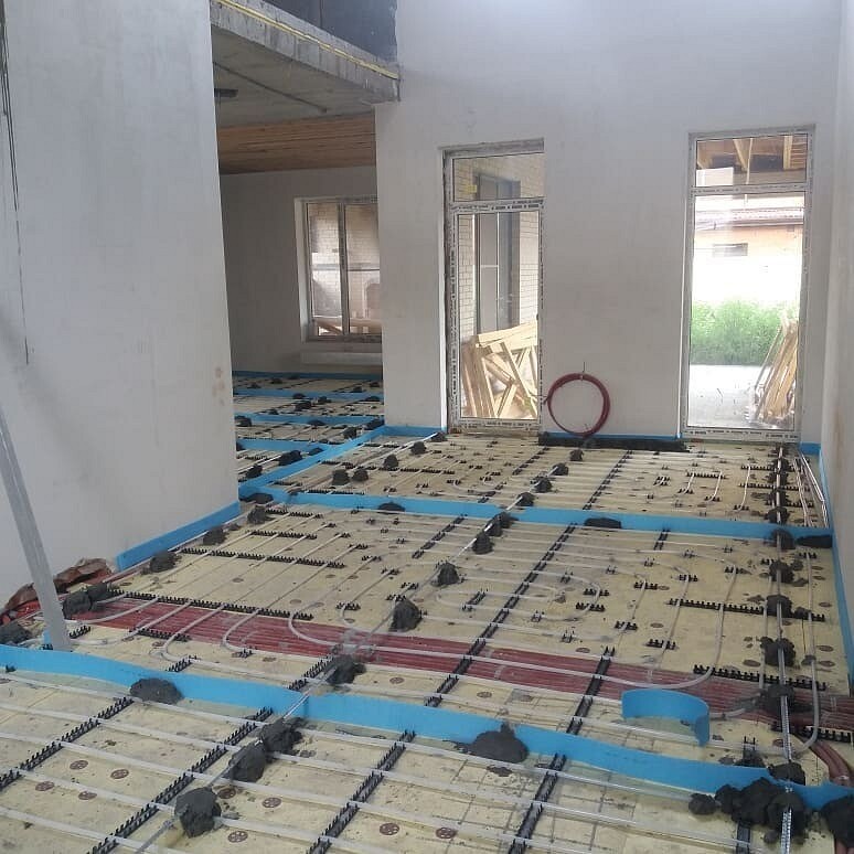

Способы укладки чистовой стяжки
Есть два общих правила для всех вариантов укладки материала. Перед тем как заливать или засыпать верхний слой, строители рекомендуют зарисовать расположение всех элементов системы, а также проверить ее работоспособность. Протестировать ее можно двумя способами.
Тестирование элементов теплого пола
- С рабочей температурой. Начните выводить систему на рабочую температуру с 20°С. Поднимите на 5°С через три-четыре часа. Слейте теплоноситель, если появились протечки и устраните их. Затем снова сделайте запуск. Оставьте на 2-3 дня. Если все хорошо — можно делать чистовую отделку, предварительно охладив систему.
- С повышенным давлением. Запустите в систему теплоноситель и создайте давление в 2-3 раза, превышающее рабочее. Оставьте на сутки. Если падение давления не больше 1,5 Бар — переходите к заливке.
Во время заливки стяжки в трубах должен быть теплоноситель, нагретый до 25°С.
При испытании давлением рекомендуется дополнительно закрепить трубы. После успешного пробного запуска можно следовать дальше. Дадим пошаговые инструкции по каждому способу укладки.

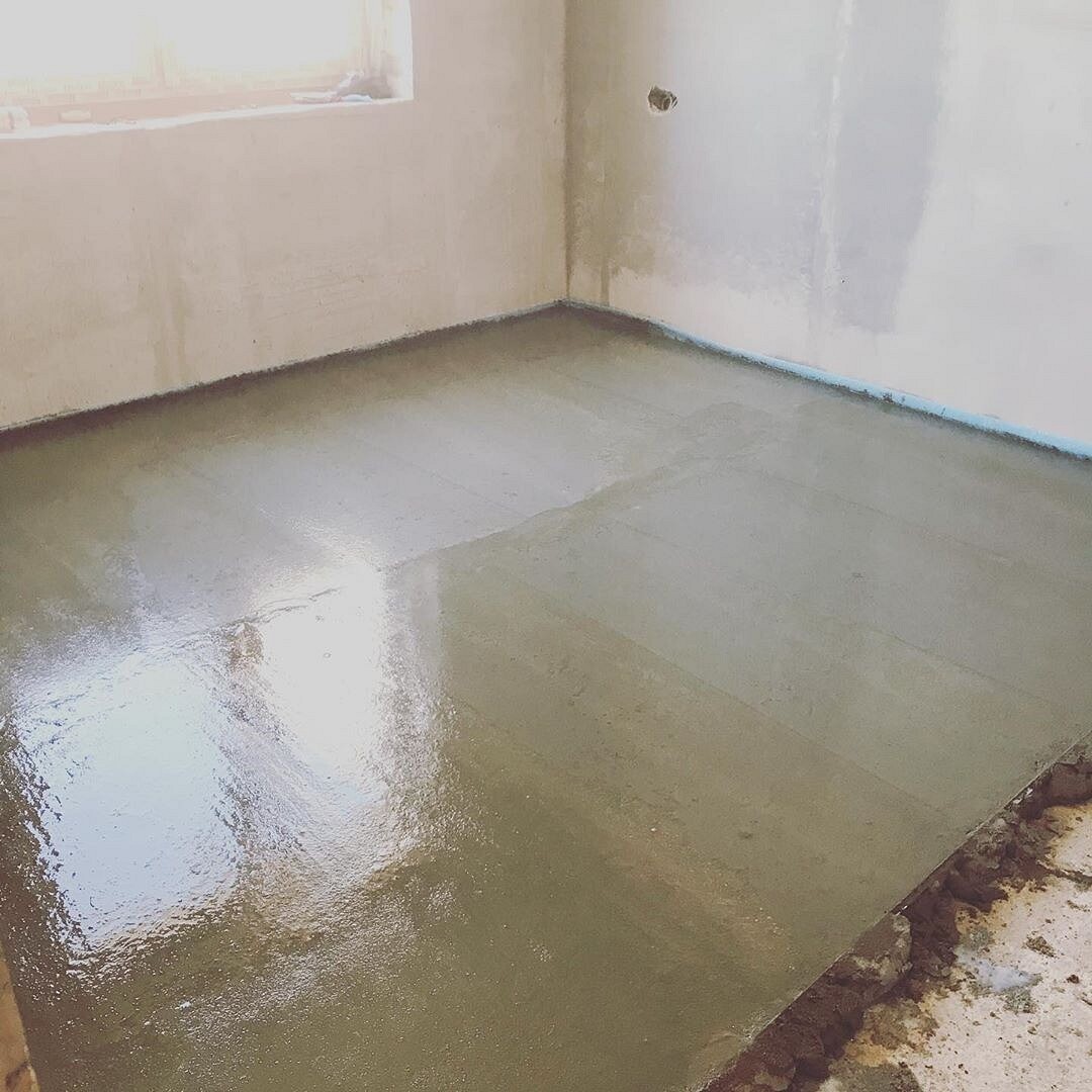

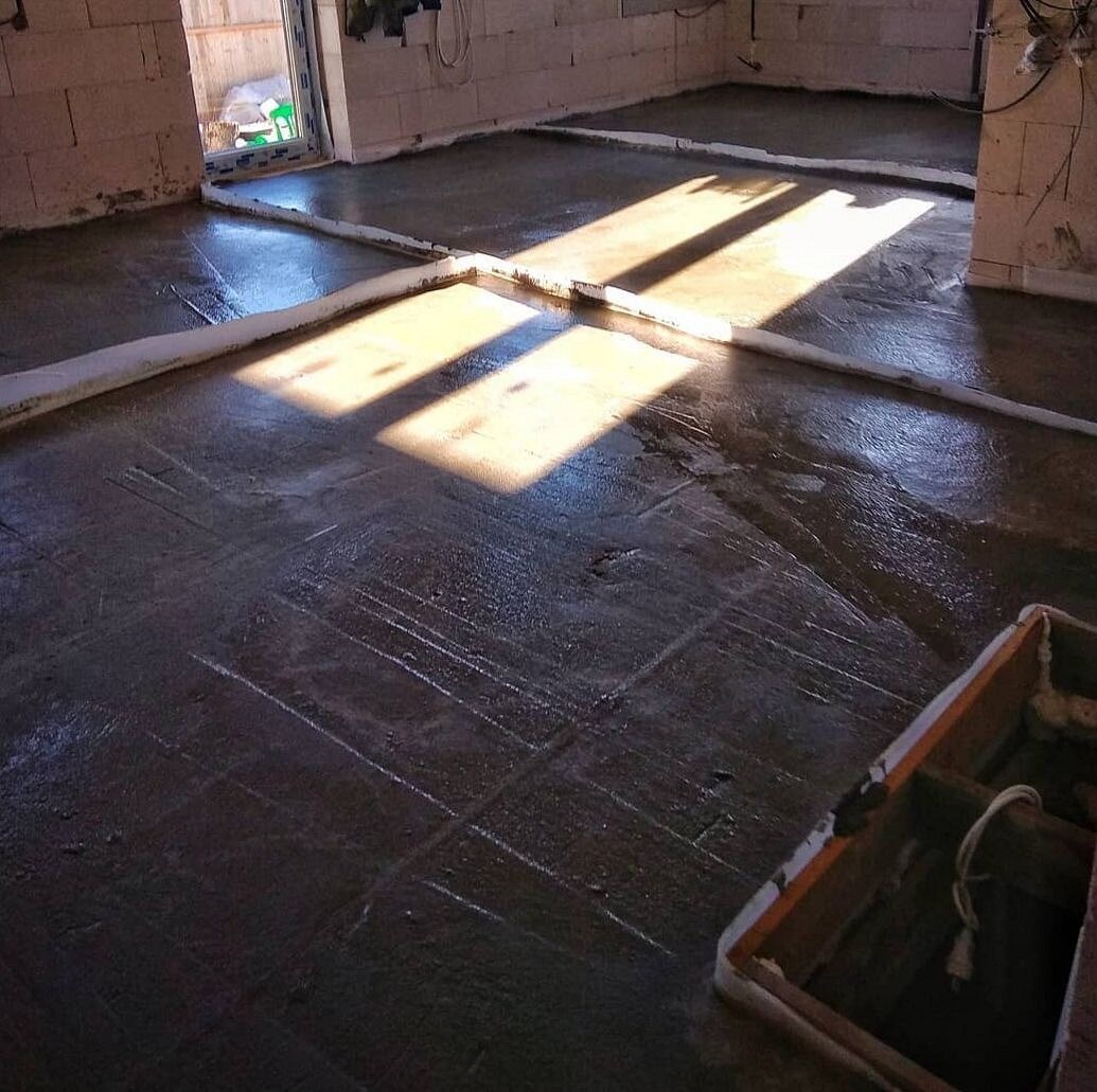

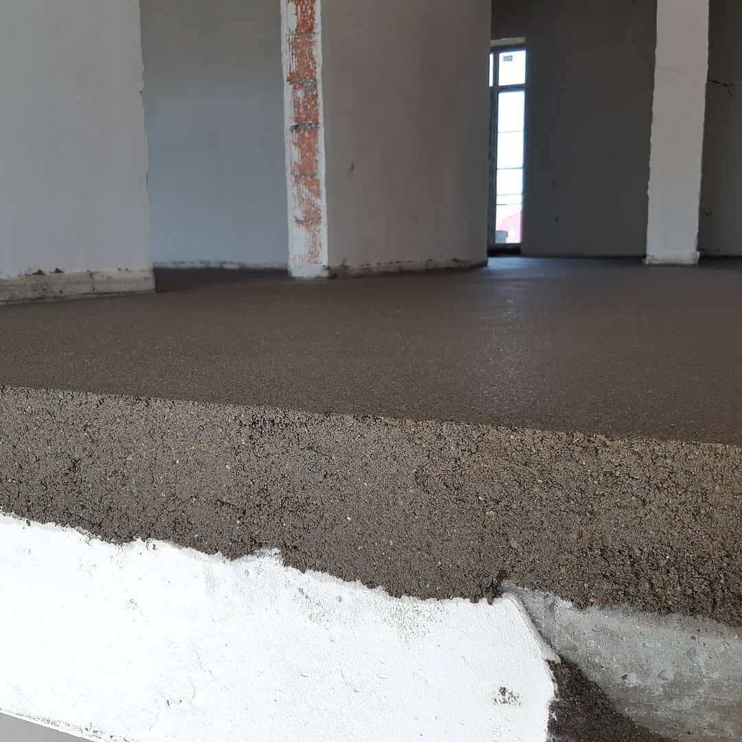

Как залить мокрую стяжку
Заливку в одном помещении нужно делать за одни сутки, а перерывы в работе должны быть минимальными. Исключение — поверхность, разделенная демпферной лентой. В этом случае участки можно заливать с перерывом.

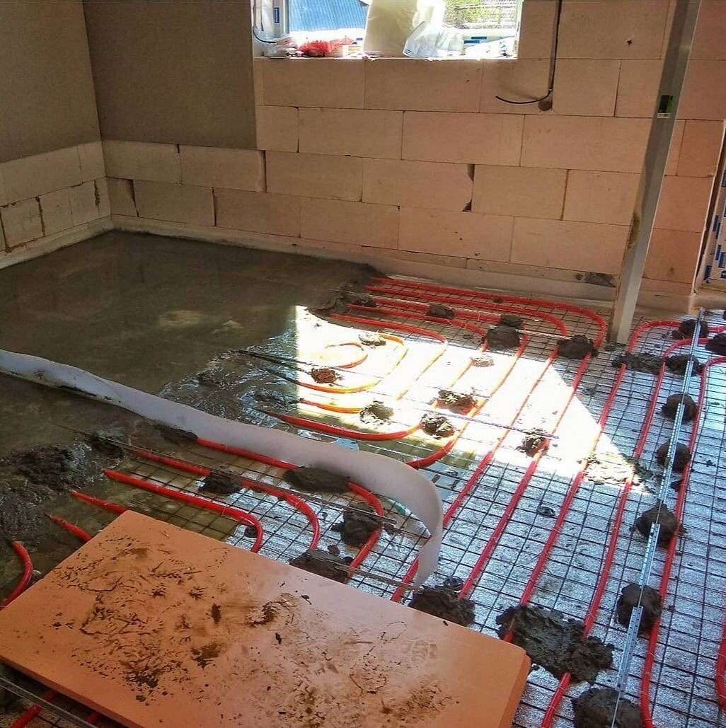

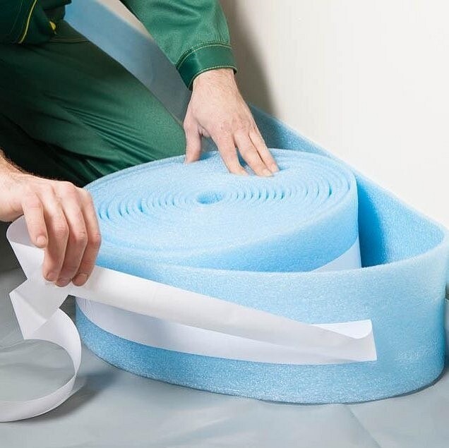

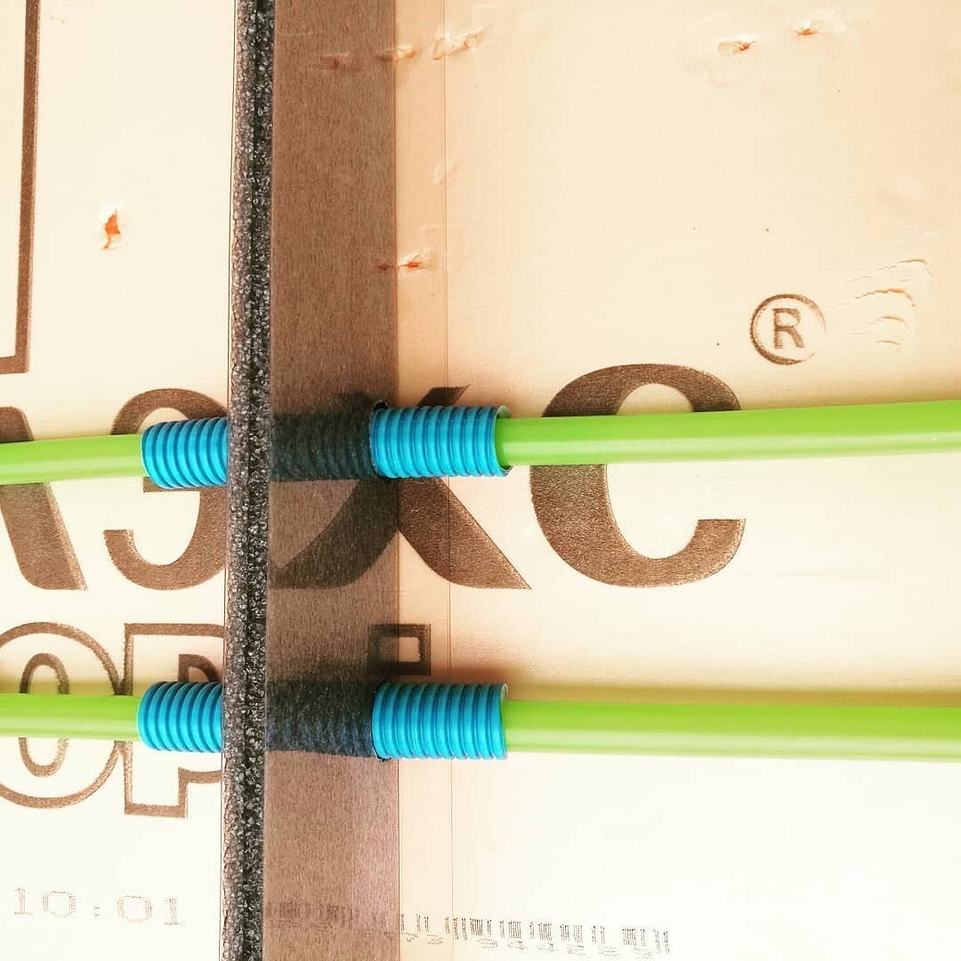

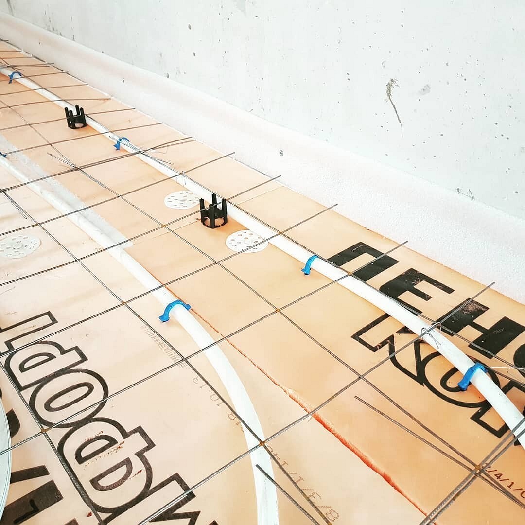

- Закрепите по периметру комнаты демпферную ленту. Она нужна чтобы застывший пол не растрескался при температурных подвижках.
- В большом помещении зафиксируйте ее через каждые 20 м2, между соседними контурами. Труба при этом проходит через нее и в месте прохода заключена в гофру. Можно использовать вместо ленты Т-образные планки.
- Уложенные петли водяного пола защитите от механического повреждения досками.
- Трубы, подводящие воду к коллектору теплоизолируйте. Если они пластиковые — спрячьте их в штробах, сделанных в теплоизоляции пола.
- На нагревательную систему уложите металлическую сетку с ячейками 10х10 см.
- С помощью уровня установите металлические маяки высотой, равной толщине слоя. Первый зафиксируйте на расстоянии 20-30 см от стены. Следующие — с шагом меньше, чем длина правила на 20 см.
- Закрепите их алебастром, дождитесь пока он схватится.
- Приготовьте песчано-цементный раствор в пропорции 3:1 или разведите готовый состав водой.
- Распределите материал по поверхности, одновременно утрамбовывая его, чтобы убрать пузырьки воздуха.
- Разгладьте смесь правилом.
- Накройте ее пленкой на следующий день.
Просушка обычно занимает 20-28 дней. В течение этого периода нельзя укладывать сверху другую отделку.
Демпферная лента не должна пересекать сами тепловые контуры. Она всегда расположена между ними.

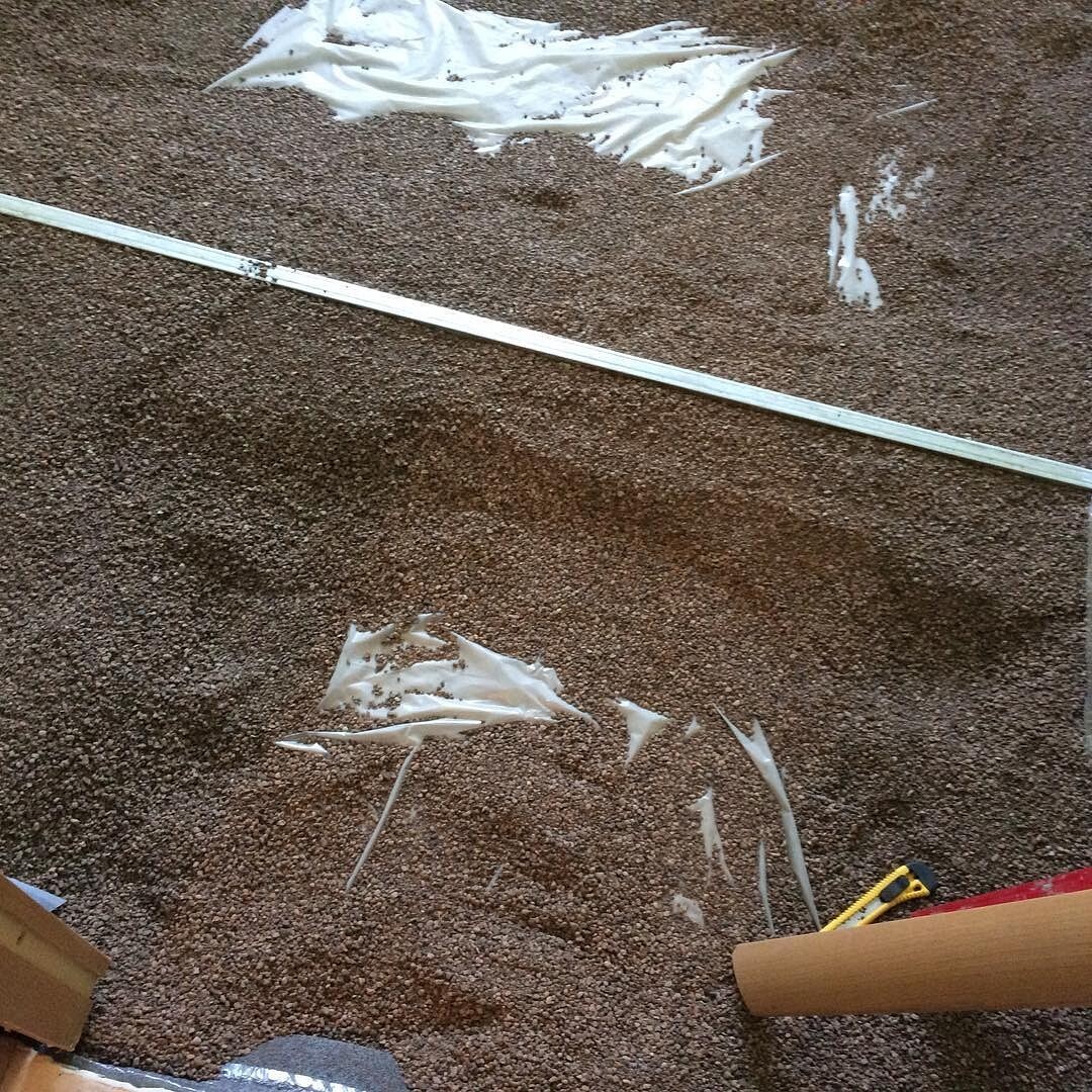

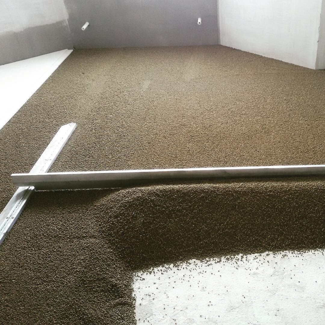

Как монтировать сухую стяжку
Все компоненты состава и поверхность, на которую их будут засыпать, должны быть идеально сухими.
- Зафиксируйте по периметру комнаты и между нагревательными контурами демпферную ленту, чтобы компенсировать расширение материала.

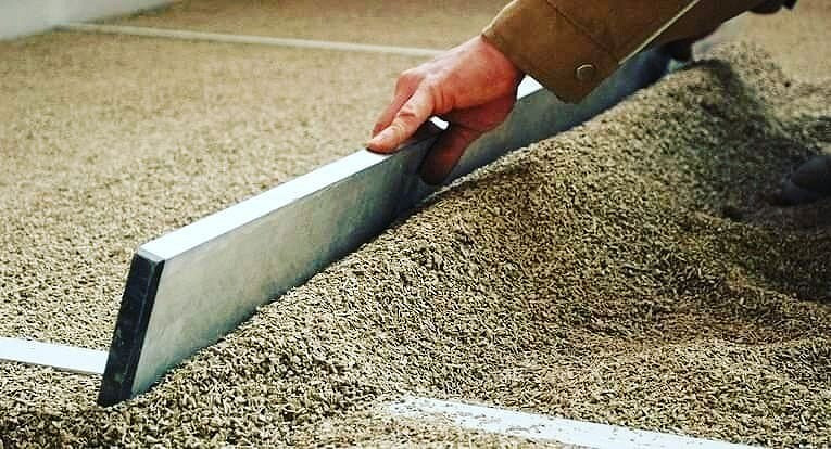

- Используя уровень, установите маяки. Они должны быть равны толщине смеси.

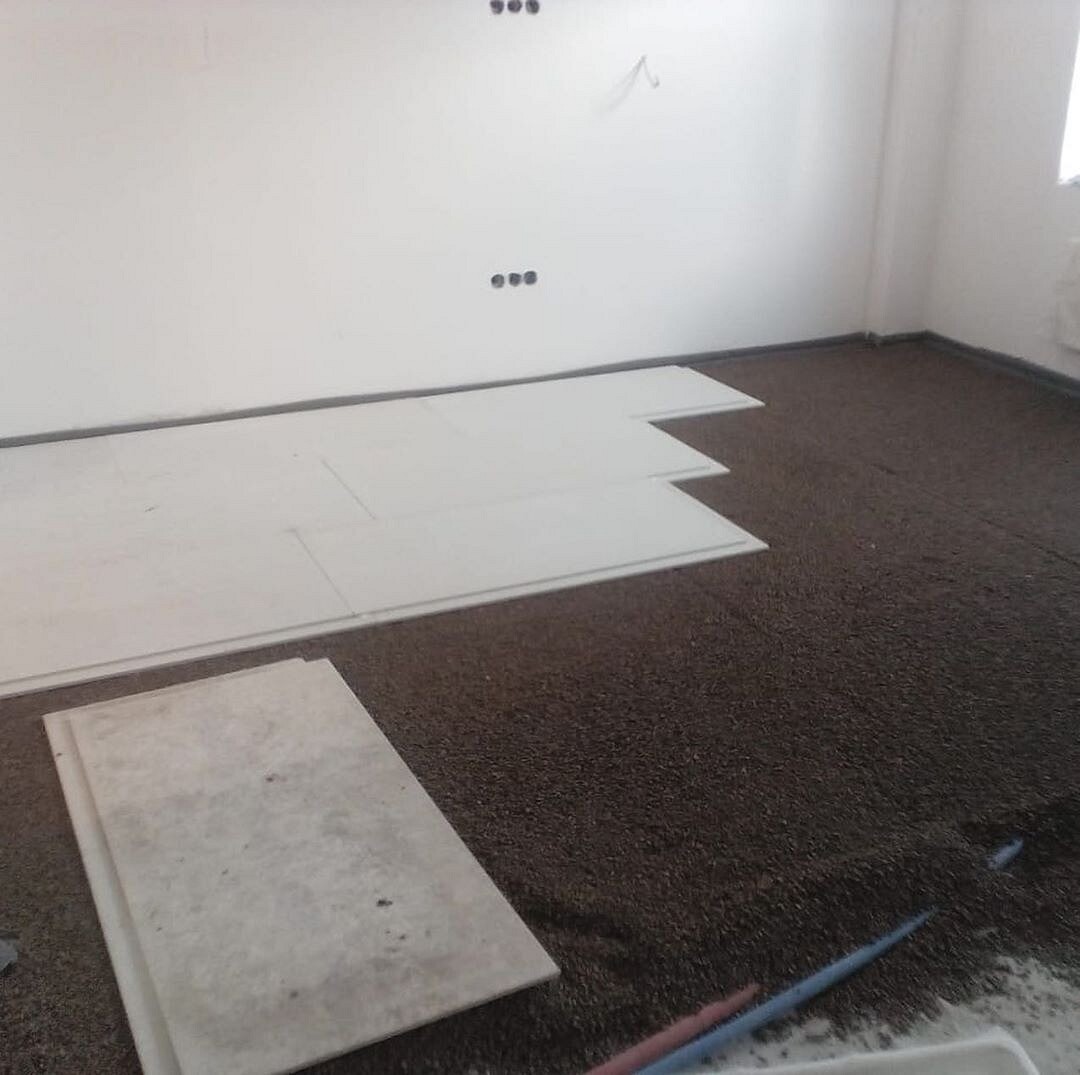

- Уложите сверху две направляющих рейки параллельно друг другу. Крайнюю — на расстоянии 25 см от стен. Промежуток между рейками должен быть меньше длины правила.
- Положите правило на направляющие и начните выравнивание от дальней стены к выходу.
- Рейки можно оставить или убрать. Во втором случае борозды от них выравнивают широким шпателем.
- На участке, где была закончена работа, закрепите первый лист гипсокартона или ДСП. Рекомендуемый зазор между ним и стеной — 10-15 мм.
- Края листа намажьте клеем, аккуратно уложите следующий лист.
- Скрепите их саморезами. Таким образом зашейте весь пол.
- Зазоры у стены заполните монтажной пеной.
Финальную отделку можно монтировать на следующий день — когда просохнет клей.

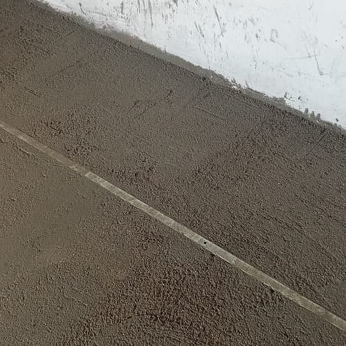

Как уложить полусухую стяжку
- Установите демпферную ленту по периметру помещения и между тепловыми контурами.
- Уложите поверх тепловой системы армирующую сетку с ячейками 10х10см.
- Смешайте лопатой цемент с песком в соотношении 1:3. Можно добавить фиброволокно, пластификатор или клей ПВА.
- Отложите часть полученного состава рядом и вылейте на него немного воды.
- Повторите так со всей горкой, оставьте ее на полчаса.
- Затем два-три раза перемешайте материал лопатой.
- Проверьте его готовность. Готовый материал легко слипается в комок, остается влажным, но вода из него не вытекает.
- Расставьте маяки и небольшими частями засыпьте смесь.
- Приподнимайте сетку, чтобы состав равномерно распределился внутри тепловых контуров.
- Утрамбуйте материал и выровняйте поверхность пола правилом.
- Борозды от маяка заделайте на следующий день таким же способом, но добавьте чуть больше воды.
- Если вы не успеваете залить за один день всю комнату, срежьте край под прямым углом.

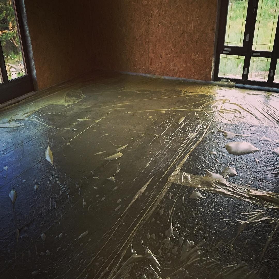

- Накройте пол пленкой на две недели, чтобы не испарилась вода. Под пленку не должен попадать воздух.
