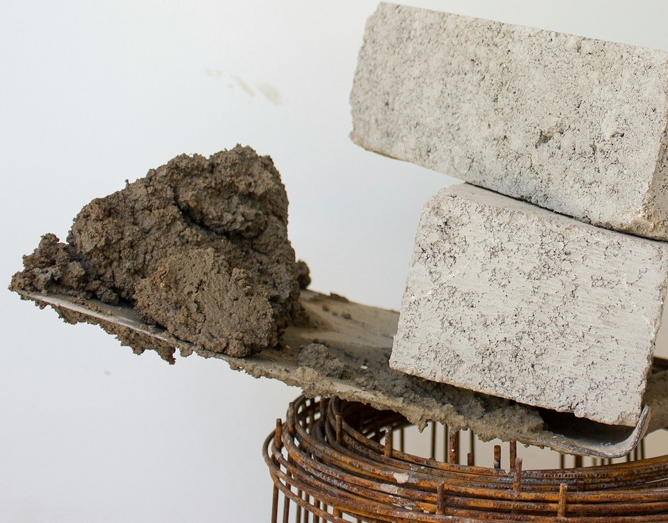

Смесь для заливки всегда включает цемент и песок. В готовые также добавляют различные компоненты, обеспечивающие устойчивость к влаге, плесени, перепадам температур. Снизить риск появления трещин поможет фиброволокно, добавленное при замешивании. Залить стяжку бетонного пола с ним не намного сложнее, чем чистый раствор.
Прочность покрытия во многом зависит от марки цемента. При покупке готового продукта для квартиры достаточно марки раствора М150. Если вы планируете установку сауны или другого оборудования с большой нагрузкой на перекрытия, берите М200.
Оптимальные марки чистого цемента для квартиры — М300 и М400. Если будете делать смесь своими руками, также проверьте качество песка. Он должен быть мелким, однородным, без твердых включений.
И для цемента, и для магазинной смеси важна дата фасовки. После нее продукт впитывает влагу из воздуха и становится менее рассыпчатым. Это затрудняет замешивание однородного раствора. Берите самую свежую упаковку.

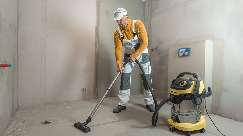

Чем ровнее будут плиты перекрытия, тем проще дальнейшие работы. Подготовка включает 3 этапа.
  • Аккуратно простучите пол и стены на высоте 10 см над ним молотком, снимите весь отслаивающийся материал.
  • Заделайте торчащую арматуру, слишком большие выбоины и трещины цементом.
  • Сошлифуйте самые высокие наплывы бетона.
  • Подметите пыль и мусор, затем пройдитесь по поверхности строительным пылесосом.

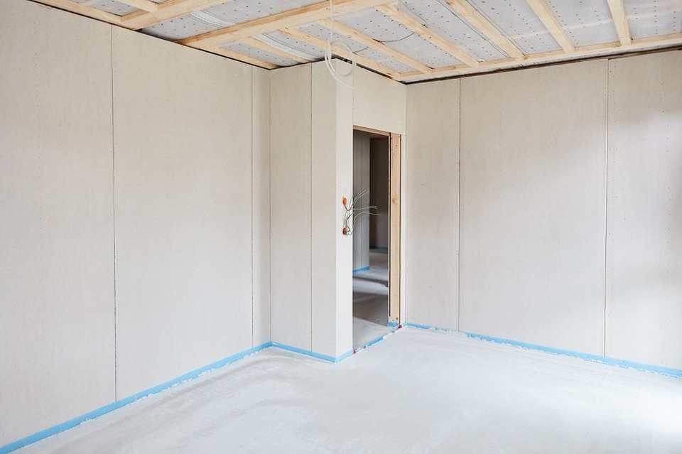

После разметки нужно обработать пол и стены до нижнего уровня грунтовкой. Это жидкий состав, который наносят валиком или кистью. Ищите на упаковке слова «для внутренних работ», «по бетону», «глубокого проникновения». Для жилых помещений советуют акриловую пропитку по бетону. Она не выделяет вредных веществ даже при нагревании.
Грунтовку наносят в 1-2 слоя, обязательно заходя на стены на предполагаемую высоту стяжки. Каждый слой должен полностью высохнуть. Это может занять от 3 до 24 часов: срок зависит от очередности слоев, температуры в помещении, состава. Ориентируйтесь на инструкцию на упаковке или просто заложите 24 часа на высыхание каждого слоя: суток хватит любому составу.
После высыхания грунтовки проклейте стены по периметру демпфирующей лентой. Она компенсирует колебания высыхающего раствора. Лента должна закрывать поверхность от стыка с полом до предполагаемого уровня стяжки. После застывания раствора вы просто обрежете излишки.

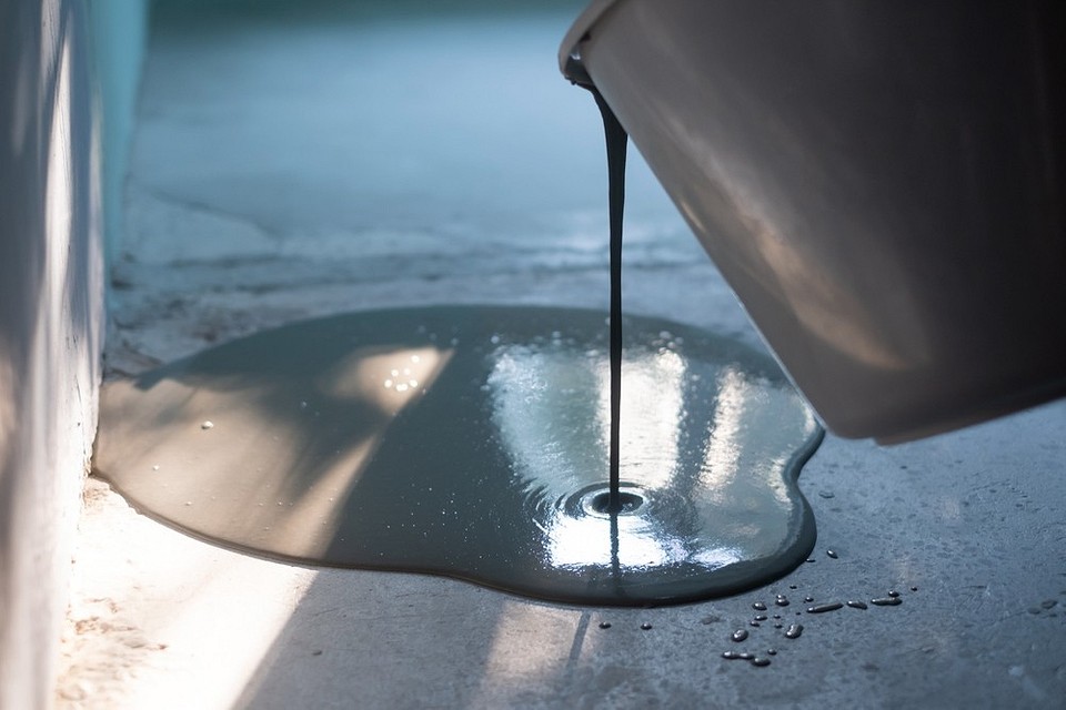

Под мокрой стяжкой обязательно делают гидроизоляцию. На верхних этажах она защищает от протечек. На первых — не дает влаге из подвала или грунта впитываться в стяжку, а также защищает фундамент. Грунтовка и влагостойкий раствор — не замена гидроизоляции.
Для защиты от влаги можно использовать:
  • пленочные материалы — полиэтилен, ПВХ;
  • обмазочные составы — полимерную или битумную мастику, специальную цементную смесь;
  • пену ППУ.
Лучшим вариантом для мокрых зон в многоквартирном доме считается полимерная мастика. Она легко наносится без зазоров, быстро сохнет, надежно сцепляется с раствором для выравнивания пола, не выделяет вредных веществ. Среди минусов — высокая цена.
Экономичный вариант для первого или цокольного этажа, балкона в частном доме — полиэтиленовая пленка. Она недорогая и простая в укладке, надежно изолирует основание и стяжку друг от друга. Единственный минус — высокий риск повреждения. Пленку нужно укладывать без складок, стараясь не прорезать и не порвать.

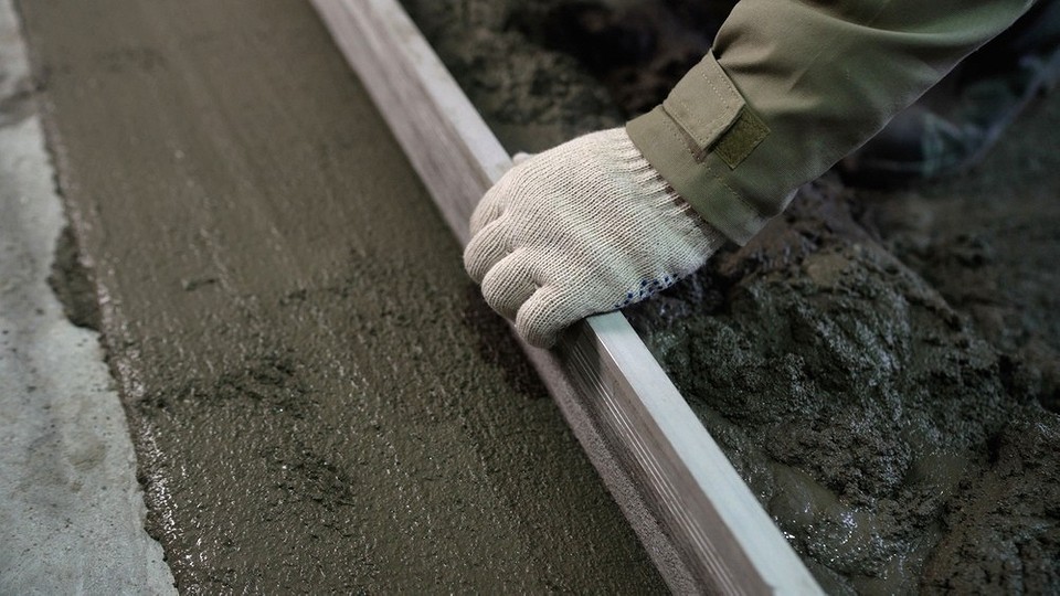

Поверх сетки устанавливают маяки на уровне чистового пола. Чтобы было проще это делать, вдоль него натягивают тонкие шнуры.
Самые простые маяки — металлический профиль, который на полу удерживают подушки из раствора. Их наносят через каждые 0,3-0,6 м вдоль шнуров. Пока раствор не застыл, кладут профиль и выравнивают по шнурам, контролируя лазерным уровнем. Для выравнивания профиль с силой прижимают к подушке. После окончания работ профиль нужно убрать.
Удобнее работать с готовыми пластиковыми маяками. У них могут быть самоклеящаяся основа, регулировка по высоте, профиль, который можно вытащить до застывания.
Еще одна технология — маяки из раствора. Из него выкладывают узкие полоски нужной высоты, ровняя правилом до застывания. Такие маяки не нужно вытаскивать.
Для определения оптимального расстояния между маяками ориентируйтесь на длину правила, которым будете выравнивать раствор. Оно должно проходить между двумя крайними, соприкасаясь с каждым.

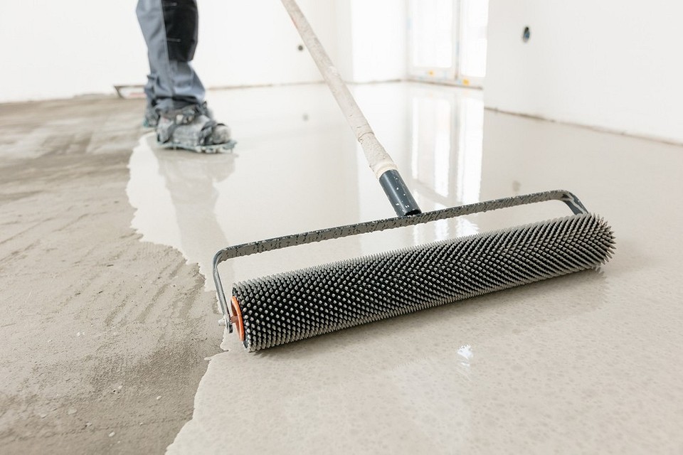

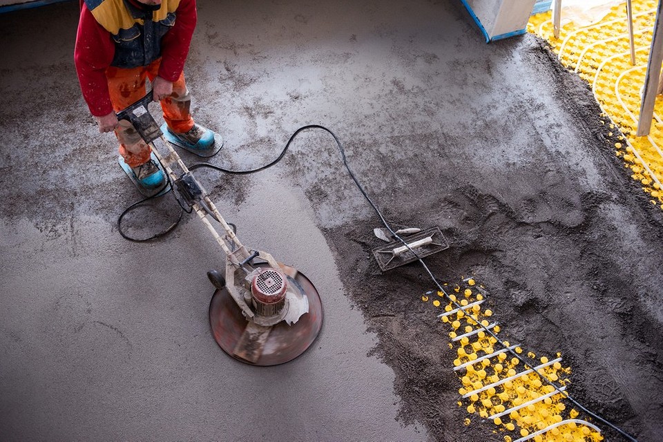

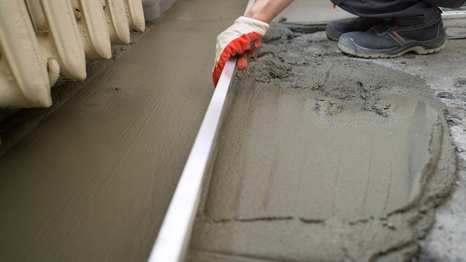

Заливка
ShutterStock/Fotodom.ru

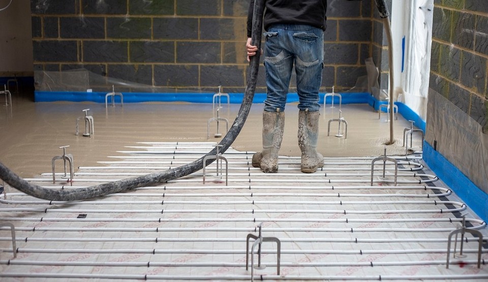

Удобнее готовить смесь в растворонасосе или пневмонагнетателе. Он позволит сразу подать ее к месту работы через рукав. Оборудование можно взять в аренду. Если вы смешивали раствор в емкости миксером, медленно выливайте готовый на поверхность.

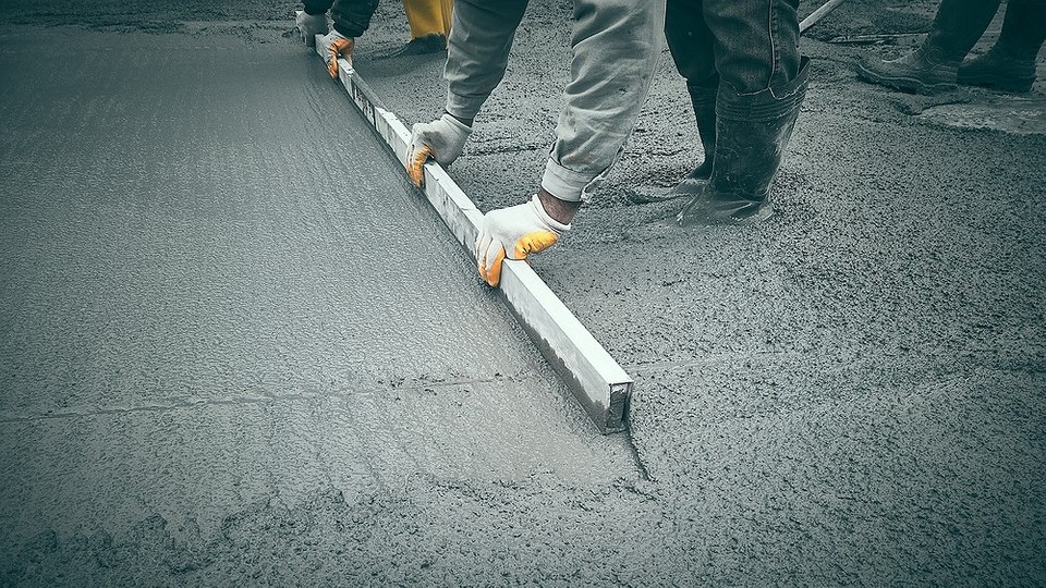

Как правильно заливать стяжку пола в квартире? Начните от дальнего угла и двигайтесь к выходу: по мокрой стяжке нельзя ходить минимум 24 часа. Нужно использовать одну порцию раствора за 1,5-2 часа и залить всю комнату как можно быстрее, не делая больших перерывов. Стяжка должна высыхать равномерно.
Каждую новую порцию раствора длинным правилом растягивают в сторону двери, двигаясь строго по маякам.

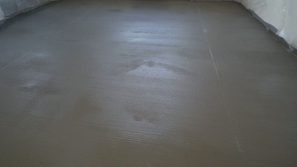

Высыхание
8-24 часов по стяжке нельзя ходить. Срок высыхания зависит от температуры в помещении, состава смеси.
  • Через сутки можно вытащить из стяжки металлический профиль, заделать пустоты свежей смесью. После этого поверхность сбрызгивают водой из пульверизатора, накрывают пленкой.
  • Помещение закрывают. В нем нужно поддерживать стабильную температуру и влажность, в идеале — +20 градусов Цельсия. Открывать окна, использовать обогреватели или осушители нельзя.
  • 2 недели стяжку сбрызгивают водой через день, держат под пленкой.
К укладке чистового пола можно приступать после окончательного высыхания смеси. Процесс может занять до 60 дней в холодную погоду и при большой толщине слоя. Проверить, что стяжка высохла, можно двумя способами:
  • оставить пленку на ночь — если под ней не будет конденсата, пол готов;
  • положить бумажную салфетку на ночь — к утру она должна остаться сухой.
