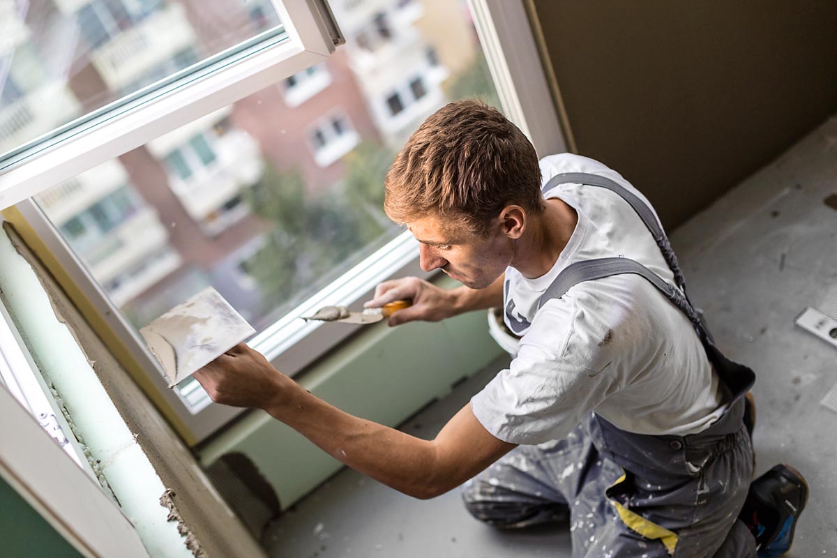

Если окно установлено неправильно, участки стен возле него могут пострадать от влаги, и их придётся заново шпаклевать. Фото: ShutterStock/Fotodom.ru
Потёки на подоконнике после дождя. Проблема часто бывает вызвана засорением дренажных отверстий окна пылью и цементной крошкой. Входы в эти отверстия расположены в нижнем фальце, и их легко обнаружить при открытой створке. Прочистить отверстия можно самостоятельно любым тонким стержнем — совсем не обязательно приглашать ремонтников. Стоит также проверить состояние симметричных компенсационных отверстий в верхнем профиле рамы, хотя они засоряются намного реже.
Окно негерметично и с трудом закрывается. Причиной может быть неправильная регулировка фурнитуры (этот дефект легкоустраним) или перекос рамы при монтаже. Во втором случае ремонт заключается в раскрытии монтажного шва изнутри — для этого снимают пластиковый нащельник или откосные сэндвич-панели либо сбивают штукатурку. Затем придётся полностью вычистить из зазора монтажную пену (это довольно кропотливая и долгая работа), ослабить крепления рамы и попытаться вернуть ей правильную геометрию с помощью клиньев, воздействующих в основном на углы конструкции. Прилагать большие усилия при этом нельзя: клинья вставляют руками, в крайнем случае слегка подбивают деревянной киянкой. Увы, добиться удовлетворительного результата удаётся не всегда: профили мо-гут быть пластически деформированы во многих местах, и «вывести» их не удаётся, даже значительно увеличив число точек крепления. В этом случае придётся полностью демонтировать старые оконные блоки и устанавливать новые.

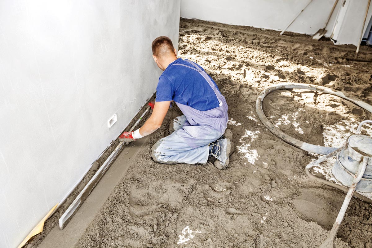

Стяжка плохо выровнена. Согласно СП 29.13330.2011 «Полы», просветы между контрольной двухметровой рейкой и проверяемой поверхностью не должны превышать 2 мм. Если критические отклонения от горизонтали невелики по площади (имеют характер локальных ямок и наплывов раствора), выровнять пол удастся с помощью перфоратора и шпаклёвки для цементных оснований. Если же дефекты обнаруживаются во многих местах, настаивайте на доливке слоя жидкого ровнителя на всей площади стяжки.

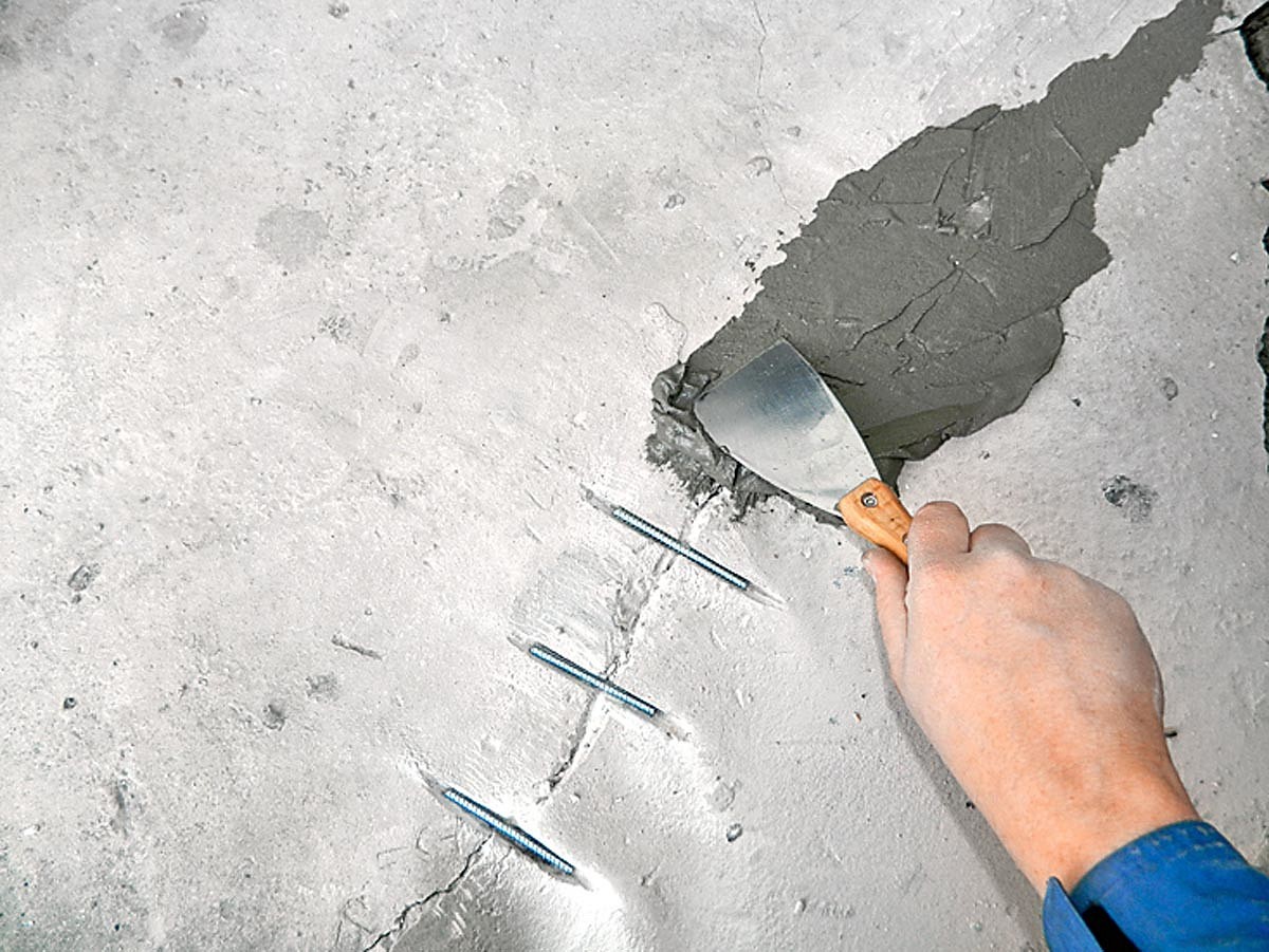

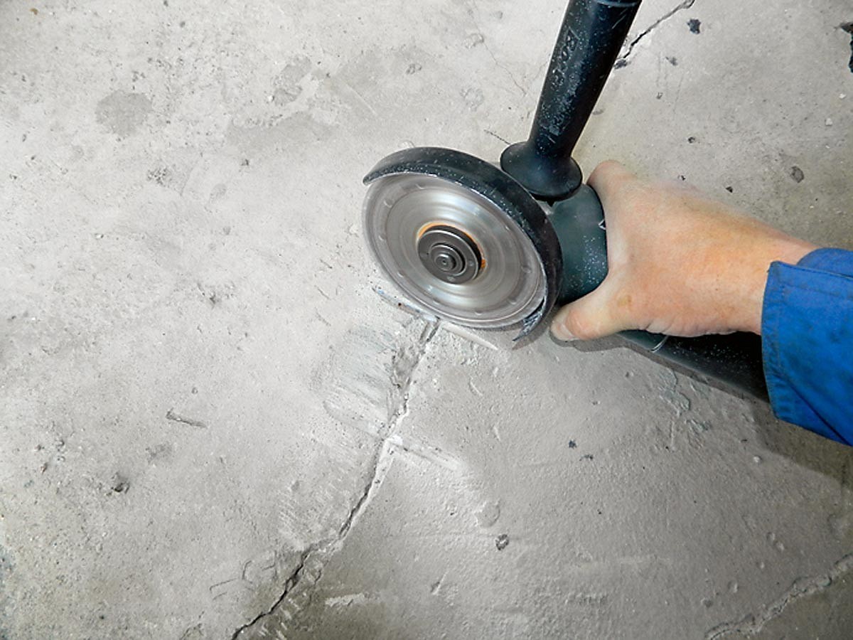

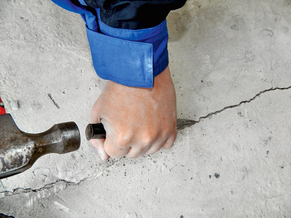

Стяжка трескается и расслаивается. Упомянутый СП требует, чтобы прочность монолитной цементно-песчаной стяжки на сжатие была не менее 15 МПа (около 150 кгс/м2), а если под слоем бетона расположена упругая теплозвукоизолирующая подложка — не менее 20 МПа. При нарушении технологии (использовании низкомарочных смесей, неправильной сушке, отсутствии демпферов вдоль стен и др.) добиться этих показателей невозможно. Проверить прочность стяжки можно склерометром, но обычно брак легко определить при простом осмотре: на бетоне видны глубокие и широкие (более 1 мм) трещины, заметна неоднородность материала, отшелушивание верхнего слоя. Если стяжка непрочна, но хорошо выровнена и сцепилась с основанием, её ремонт заключается в расшивке и заделке трещин фиброцементным раствором и последующей доливке слоя быстротвердеющей цементной или гипсовой смеси толщиной 15–20 мм.
Стяжка деформировалась при сушке. Этот недостаток обнаруживает себя характерным глухим стуком при ходьбе. Как правило, его удаётся ликвидировать инъекционным способом: в бетоне сверлят отверстие (или несколько отверстий) и с помощью пистолета-шприца заливают в пустоты жидкий ремонтный состав. Поскольку «бухтящая» стяжка обычно значительно отклоняется от горизонтали, поверх приходится доливать слой ровнителя.

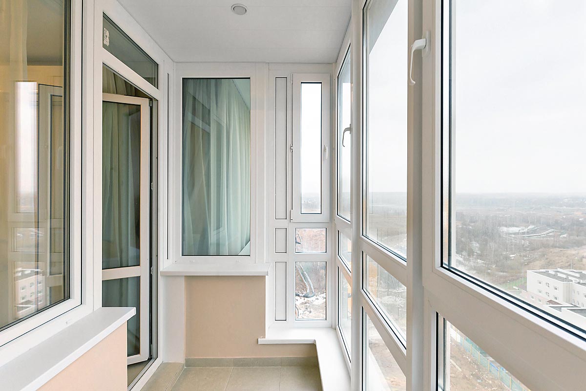

В лоджиях алюминиевые окна с одинарными стёклами часто меняют на тёплые пластиковые (разумеется, за свой счёт). Подобный апгрейд можно согласовать в уведомительном порядке. Фото: KBE

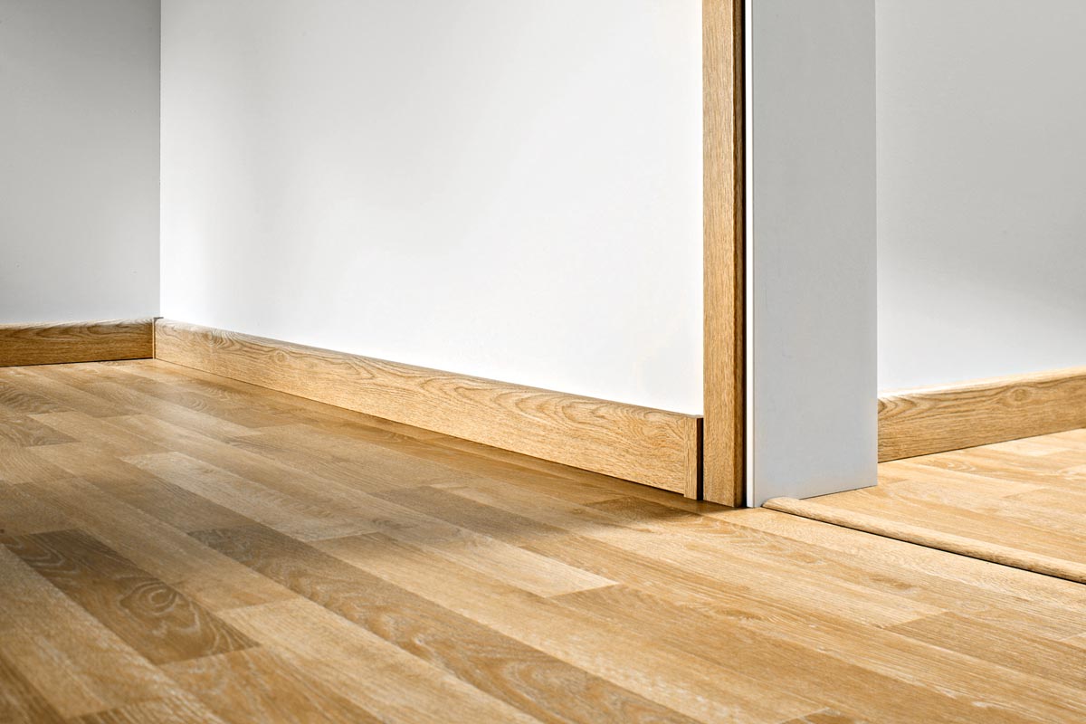

В квартирах с ремонтом ламинат редко бывает уложен без стыков. Обычно на границах комнат покрытие соединяют специальными профилями из алюминия или HDF. Важно, чтобы эти пороги были невысокими. Фото: Neuhofer Holz

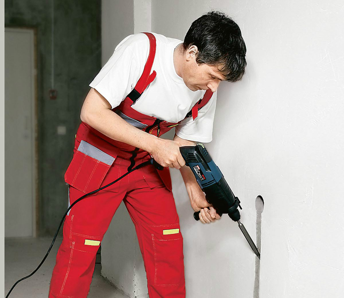

Для прокладки кабелей приходится штрабить стены, что крайне невыгодно в квартирах, подготовленных к отделке. Лучше постараться протянуть новый провод c помощью старого. Фото: «ССТ»
