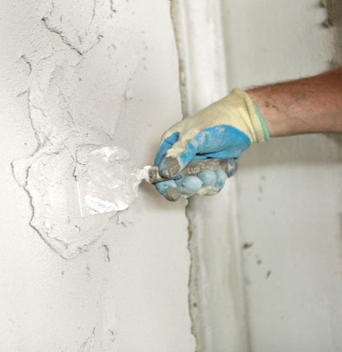

Штукатурка и шпаклёвка
«Флайвэлл» штукатурка цементная лёгкая («Основит») (уп. 25 кг — 286 руб.). Фото: «Основит»

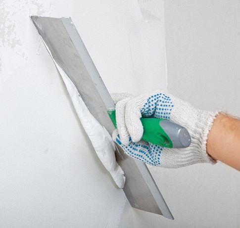

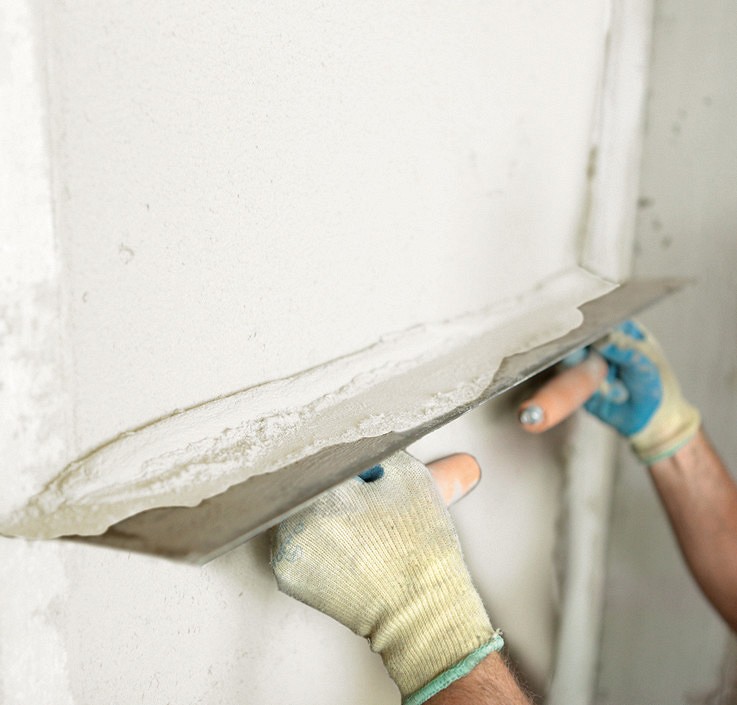

Для базового выравнивания стен и потолков во влажных помещениях применяют влагостойкие цементные штукатурки. Оптимальная величина слоя для этих материалов — 20 мм. Большая толщина может стать причиной появления трещин за счёт усадки цементного раствора в процессе твердения. Слоем 30–40 мм за один раз допустимо распределять только цементные штукатурки, в состав которых входит лёгкий заполнитель. Общие правила ведения строительных работ указывают, что цементные основания плохо совместимы с гипсовыми нивелирующими смесями, и наоборот. Взаимодействие цемента с гипсом (в отсутствии слоя грунта) может привести к отслоению материалов. И если основание в санузле выровнено штукатуркой на цементной основе, то оптимальным финишным слоем будет цементная мелкодисперсная шпаклёвка. Она образует достаточно ровную и гладкую поверхность для последующего окрашивания.
Основание, выровненное финишной шпаклёвкой, правильнее всего загрунтовать составом той компании, чью краску планируется использовать для декоративной отделки.

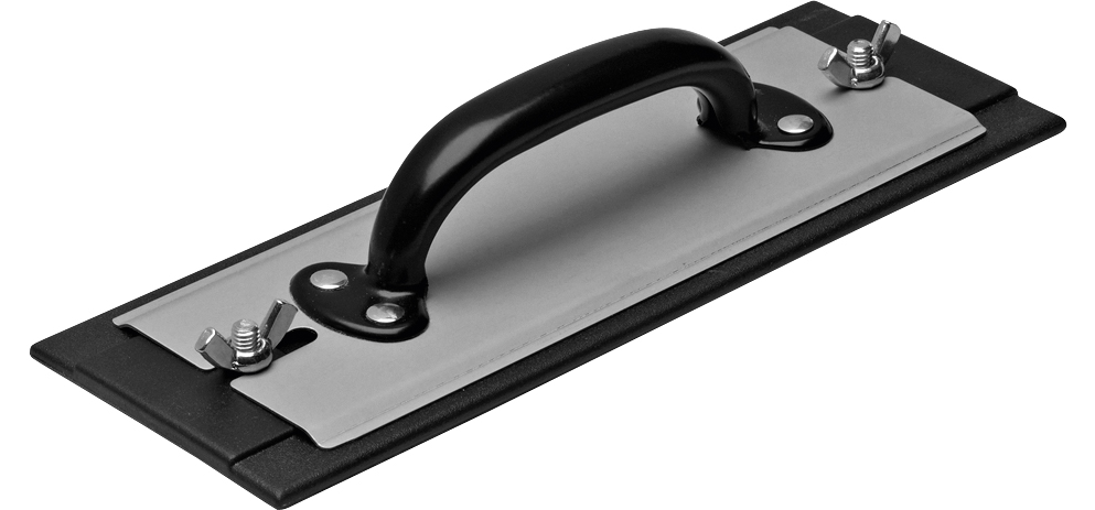

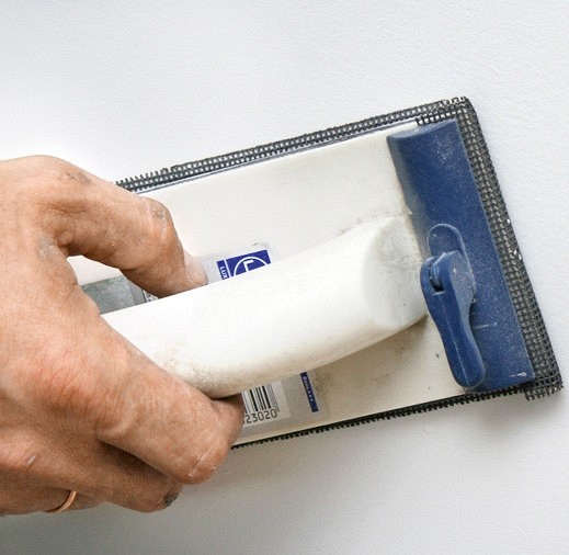

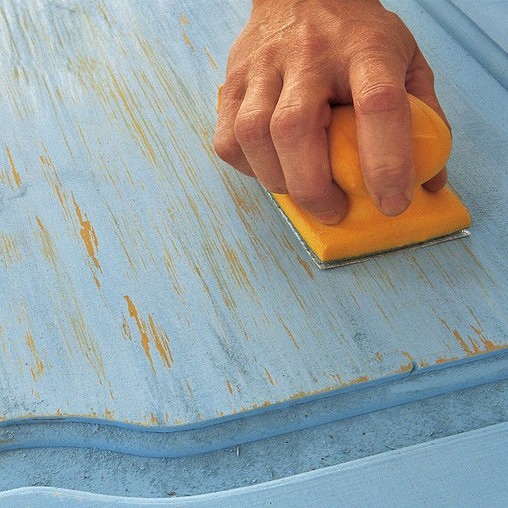

При подготовке поверхности используют шлифовальный инструмент. Фото: Anza

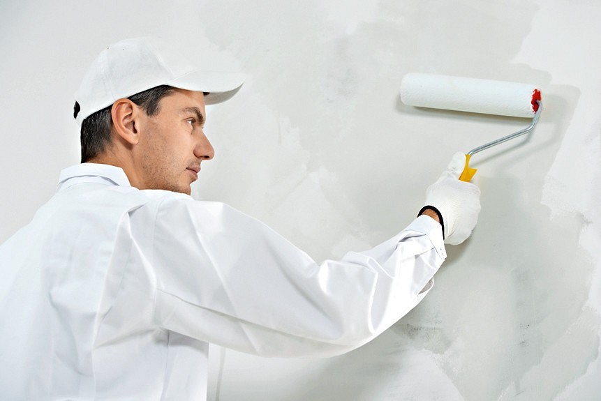

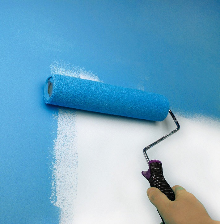

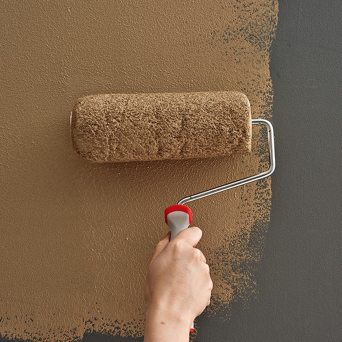

Краску наносят на основание в два слоя. Допустимый диапазон температур воздуха и поверхности — от 5 до 30 °С. Хотя оптимальная для окрашивания стен и потолков температура в помещении — 15–20 °C, при относительной влажности воздуха 50 %. В разгар отопительного сезона влажность, как правило, снижается до 20–30 %. Если отделочные работы выполняют в это время, стоит учесть, что водно-дисперсионные краски в подобных условиях будут слишком быстро высыхать и на окрашиваемом основании могут оставаться заметные следы от наслоений старых и новых мазков. Предотвратить это довольно распространённое явление можно разными способами, например повысить влажность в помещении, установив увлажнитель, или предварительно разбавить краску, долив в неё воды (но не более 10 % от общего объёма).

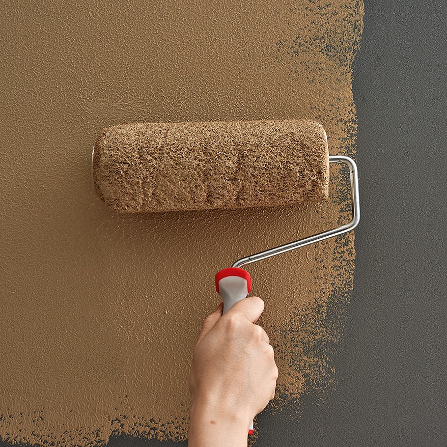

По основанию состав распределяют валиком. Фото: Anza
Специалисты советуют начинать отделку с потолка, после чего переходить на стены. В этом случае капли краски, случайно упавшие на необработанную поверхность, легко стереть или закрасить. Предварительно маленькой кистью краску наносят на углы, края потолка, верх плинтуса и места, прилегающие к окнам и дверям, после чего валиком распределяют по большим участкам.

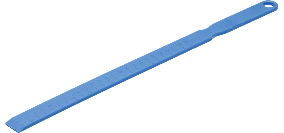

В небольшой банке краску размешивают специальной палочкой. Фото: Anza

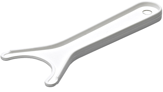

Для очистки валика применяют специальный скребок. Фото: Anza
