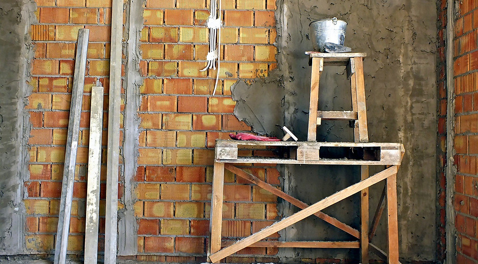

Штукатурим

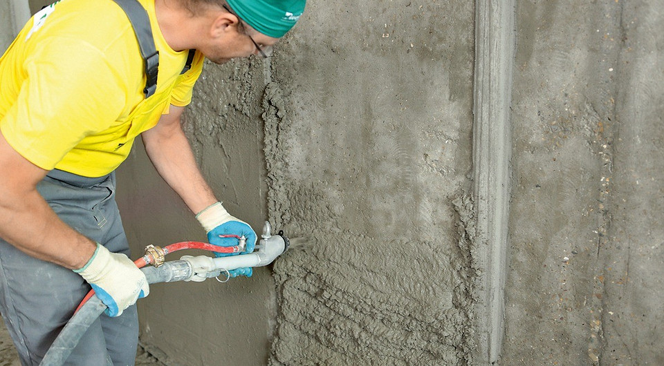

Трещины, швы, неровности и отклонения стен от вертикали и горизонтали до 30–50 мм выравнивают штукатуркой. Для её получения используют сухую штукатурную смесь из вяжущего вещества, наполнителя и различных добавок, упакованную в герметичные пакеты. Перед работой смесь перемешивают с водой.
На нашем рынке штукатурка представлена компаниями «Волма», «Старатели», «Седрус» (торговая марка «Основит»), Bergauf, Unis, КНАУФ, «Сен-Гобен» (торговая марка Weber-Vetonit), Нenkel (торговая марка Ceresit), Mapei, Unis.
При отделке интерьеров чаще всего применяют цементные и гипсовые штукатурки. Первые без проблем переносят перепады температуры и влажности в ванных, санузлах, подвалах, гаражах. Они образуют прочный и долговечный выравнивающий слой, срок эксплуатации которого не один десяток лет.
Но, планируя ремонтные работы, стоит учесть, что полную прочность слой цементной штукатурки набирает спустя 28 сут. И высох­нуть он должен естественным образом. Если мастера забудут предварительно загрунтовать основание из впитывающего материала, оно быстро вытянет влагу из штукатурки и не даст ей набрать нужную прочность. Это чревато появлением трещин.

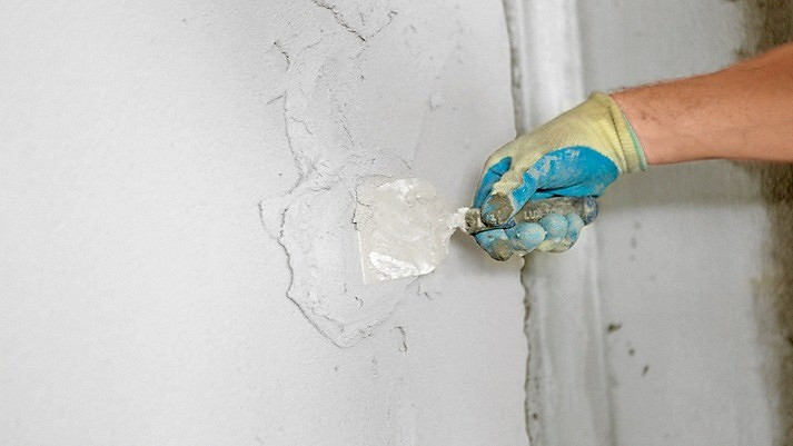

Изначально ровные основания, например бетонные, можно даже не штукатурить, а сразу шпаклевать, разумеется, после обработки поверхности грунтом. Но стоит материал достаточно дорого, и наносить его толстым слоем нерационально. Поэтому в других случаях отказываться от предварительного выравнивания штукатуркой нежелательно.
По типу шпаклёвки (цементная, гипсовая, полимерная) несложно понять, с каким типом штукатурки её предпочтительнее совмещать и где использовать. Для влажных помещений предназначены влагостойкие цементные составы, для условий нормальной или пониженной влажности — гипсовые или полимерные.
Заметим, что несоответствие типа выбранной шпаклёвки и места её применения — одна из самых распространённых ошибок. Хотя в техническом описании всегда указано, для каких работ она создана и на какие основания её наносят.

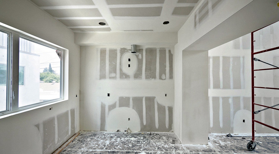

Подготовку стен и перегородок из гипсокартона начинают с обработки стыков отдельных листов. Внешние углы стен, дверных и оконных проёмов защищают угловыми металлическими профилями, которые устанавливают на шпаклёвку. Идеально ровной поверхности добиваются сплошным шпаклеванием стен.
