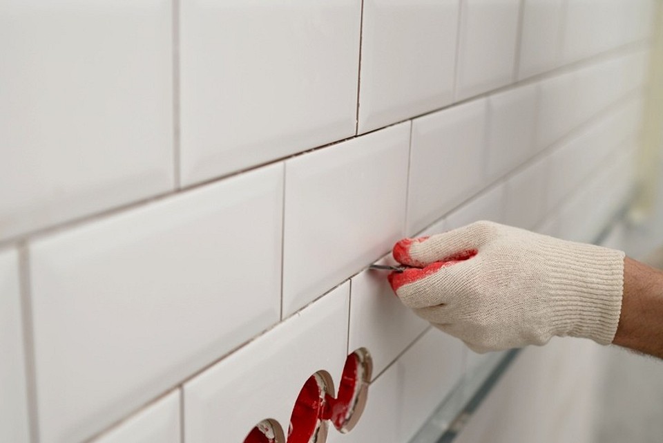

Подготовка
Подготовка поврежденного участка к работе не зависит от выбранного метода реставрации.
- Тщательно промойте скол или трещину водой со средством для мытья посуды, жидким мылом или другим составом, хорошо растворяющим жир. Просушите мягкими салфетками и феном.
- Оклейте цельные поверхности вокруг малярным скотчем или самоклеящейся пленкой. Она избавит вас от необходимости смывать капли красителя или счищать затирку с ровной плитки.
- Протрите повреждение средством для снятия лака или чистым ацетоном. Делайте это за полчаса-час до нанесения маскирующего состава. Поверхность должна высохнуть, но не успеть покрыться пылью и грязью.
- Если трогаете скол руками без перчаток, нанесите пробные партии шпаклевки или затирки, чтобы проверить оттенок, тщательно промойте после и еще раз обработайте ацетоном. Маскирующий состав будет хорошо держаться только на чистой, сухой, обезжиренной поверхности.

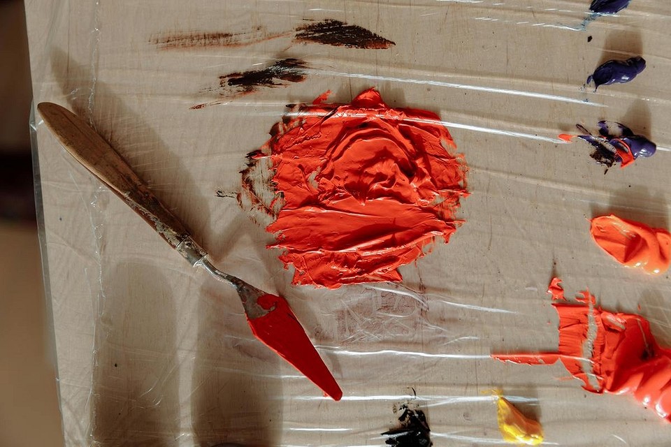

- Большинство методов требуют работы с красителями. Заранее подготовьте место для этого: застелите все поверхности пленкой или газетами, уберите предметы, на которые могут случайно попасть капли краски.
Если в помещение попадает естественный свет, проводите работы днем, когда комната максимально им освещена. Это поможет добиться наилучшего совпадения оттенков. Для проверки цветов при электрическом свете удобно использовать налобную лампу.

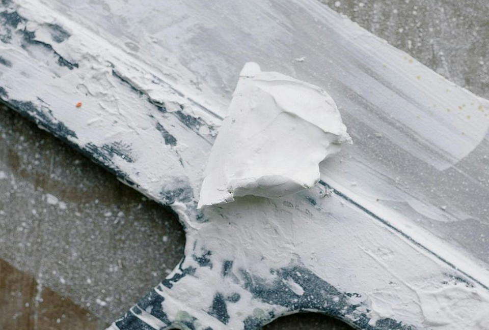

Шпаклевка
Можно взять универсальную готовую или автомобильную. Способ отлично подходит для заделки широких и глубоких сколов.
- Для лучшего сцепления со шпаклевкой керамику нужно отшлифовать наждачной бумагой. После этого смыть пыль, просушить и обработать растворителем на основе ацетона.
- Наносите шпаклевку резиновым шпателем и сразу убирайте брызги и капли с поверхностей вокруг. Разровняйте верхний слой шпателем и оставьте высыхать на срок, указанный в инструкции.
- После окончательного высыхания отшлифуйте наждачной бумагой с мелким зерном, а потом покрасьте.
Для широкого скола выбирайте эпоксидную эмаль или латексную краску с пометкой «для керамики». Для узких трещин удобнее использовать красящий маркер или фломастер с пометкой «для плиточных швов» или «для плитки». Можно закрасить повреждение и краской для керамики из художественного магазина. Но при высокой влажности, частом мытье, под прямым солнечным светом она может быстро поменять цвет.
При реставрации скола плитки шпаклевкой самое важное — точно подобрать оттенок краски. Выгоднее брать белые материалы и колеровать их самостоятельно. Если от ремонта осталась плитка, тестируйте оттенок на ней. Зашпаклюйте небольшой участок и покрасьте. Оцените совпадения цветов при естественном и искусственном освещении, падении света под разными углами. Если кафеля не осталось, можно протестировать краску на незаметном участке — например, под стеллажом или тумбой, предварительно отодвинув их.

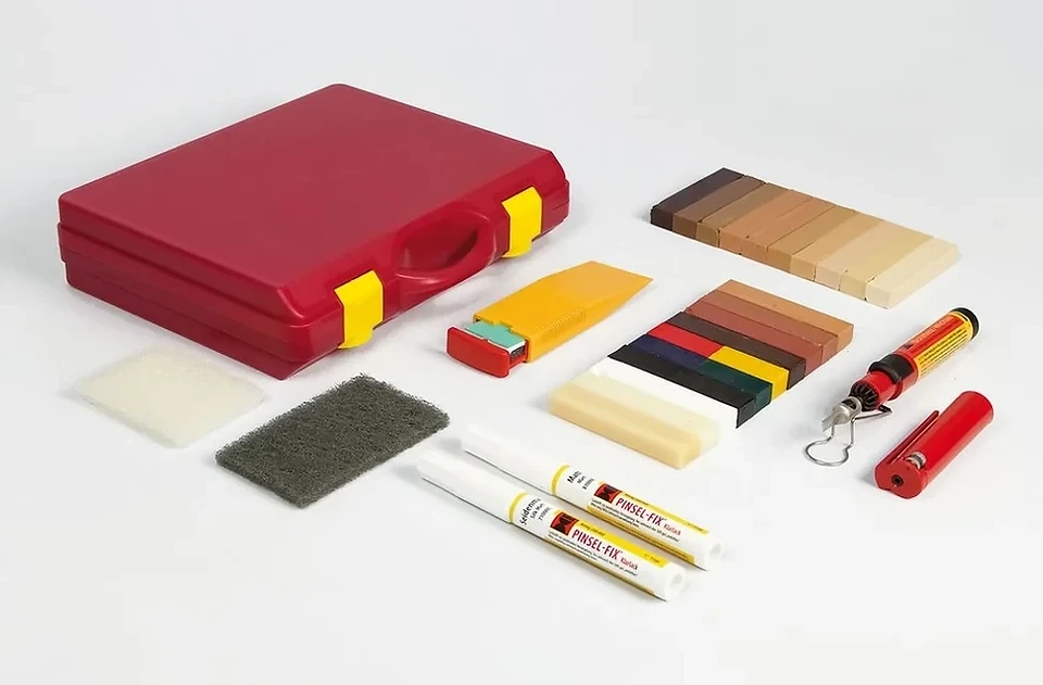

Твердый воск
Технология реставрации разработана компанией Konig. Она же предлагает готовые наборы инструментов и восковых брусков разных оттенков. Покупать комплект ради заделки небольшой трещины невыгодно: только инструменты обойдутся в 20-30 тысяч рублей. Можно купить только воск, а инструменты заменить имеющимися в доме. Но качество работ из-за этого может снизиться.
- Плавитель для воска — электрический, газовый или на батарейках. Его можно заменить паяльником или строительным феном.
- Специальный шпатель. Вместо него можно взять резиновый и тонкое, но прочное лезвие, острый пластиковый скребок.
- Несколько брусков воска разных оттенков.
В первую очередь нужно подобрать подходящий цвет. Воски разных тонов можно плавить вместе, добиваясь максимального совпадения с поверхностью. Для этого от каждого бруска отрезают небольшой кусок толщиной в пару сантиметров и плавят в металлической емкости. Сверхтвердые керамические воски плавятся при температуре от 130°С. Материал должен размягчиться, но не становиться жидким.
Воском заделывают предварительно отшлифованную или слегка расцарапанную поверхность, очищенную и обезжиренную. Мягкий расплавленный материал наносят резиновым шпателем или тонким наконечником плавителя.
После реставрации материал должен выступать над поверхностью на 1-2 мм. Когда воск застынет, он немного осядет. Излишки материала после остывания срезают ребристой частью шпателя из набора, лезвием или скребком.
Для придания глянцевого блеска высохшую поверхность можно покрыть акриловым лаком. Для сохранения единой текстуры рельефной поверхности — кончиком ножа процарапать имитацию пор на керамике или древесного рисунка.

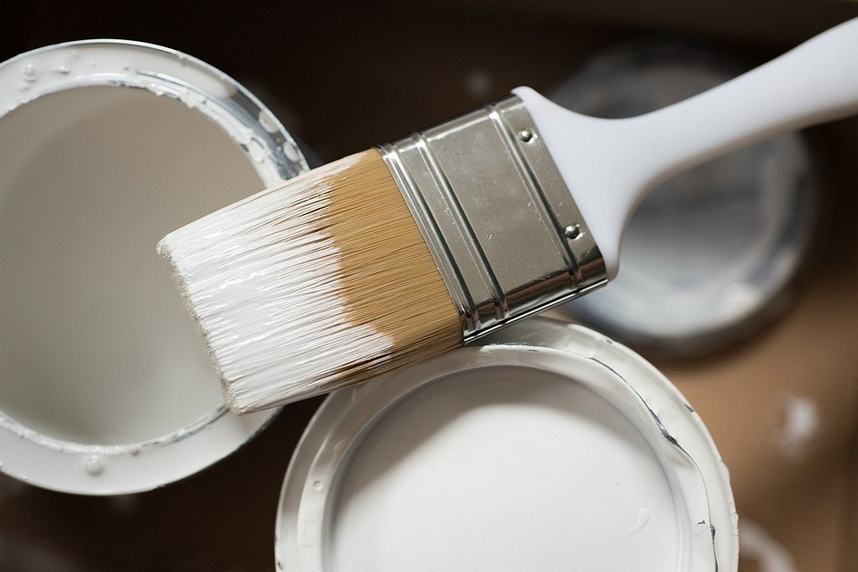

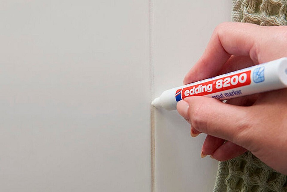

Краска или фломастер
Небольшие царапины на керамике советуют не замазывать, а отшлифовать домашними средствами. Нанесите на них зубную пасту или щелочное средство для чистки керамики. Выдержите несколько минут, а потом тщательно зашлифуйте обратной стороной кухонной губки. Смойте водой.
Чем замазать скол на плитке, если он неглубокий?
- маркеры и фломастеры для кафеля и керамогранита;
- эмаль для керамических поверхностей;
- краски для керамики из художественного магазина.
Маркеры могут быть серыми, белыми, коричневыми, прозрачными глянцевыми и матовыми. Нужно несколько раз провести наконечником по трещине и дождаться высыхания. Срок смотрите в инструкции к средству. Краски и эмали наносят тонкой кисточкой. Перед окрашиванием поверхность советуют прогрунтовать. Краска поможет замаскировать и следы реставрации шпаклевкой или затиркой.
- Чтобы отремонтированная плитка не слишком выбивалась из ряда, перекрасьте стену эмалью целиком.
- Скрыть неровности рельефа помогут трафареты: покрасьте с их помощью несколько плиток в шахматном порядке или в одном ряду, чтобы создать новый рисунок.

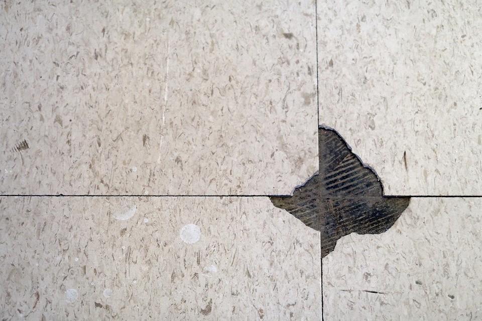

Ремонт сколов с заменой плитки
Подвижную плитку лучше заменить, если у вас остался запас такой же.
- Удалите затирку с помощью узкого сверла, режущего диска на дрели или реноваторе.
- Аккуратно просверлите в центре трещины несколько отверстий, постучите по ним молотком. Попробуйте отломить первый элемент, вставив зубило в отверстие и постукивая по нему молотком. Поддевайте кафель за свободные края и снимайте.
- Счистите старый клей с пола помощью зубила и молотка или шлифовальной насадке на болгарке. Цементный клей проще удалять, предварительно размягчив любыми кислотами. Но они могут попасть и под соседние плитки, сделав их подвижными.
- Очищенную поверхность обеспыльте, прогрунтуйте и наклейте новую плитку.
Заделывать или менять: правила выбора метода
Перед началом работ тщательно осмотрите покрытие. Слегка надавите на потрескавшиеся элементы. Подвижные лучше заменить целиком: при плохом соединении с основанием трещина может расширяться. Напольное покрытие из-за постоянных нагрузок разрушается быстрее, но и для настенного риски остаются.
