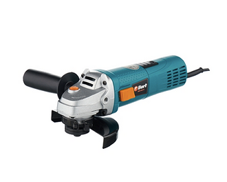

Чем болгарка лучше плиткореза
Начнем с того, что плиткорез предназначен для разрезания кафеля. Для каждой его разновидности: толстой или тонкой, более или менее прочной можно найти подходящую модель инструмента. Главное достоинство плиткореза — он дает ровный срез без сколов. В процессе работы нет большого количества пыли, риск испортить пластину минимальный. С углошлифовальной машиной все не так.
Порезать керамику ею можно, результат может быть очень хорош. Но для этого придется постараться. Желательно, чтобы был навык работы с шлифмашинкой, иначе велик риск испортить материал. Инструмент разрежет любую облицовку, если правильно подобрать режущий диск. Надо быть готовым к тому, что в процессе распила будет очень шумно, в воздух поднимется много пыли. Линия отреза может оказаться сколотой.
Тем не менее, домашние мастера выбирают именно болгарку. Причина проста: плиткорез, особенно если это качественная и хорошо справляющаяся с работой модель, стоит дорого. Покупать его ради отделки одной комнаты невыгодно. Дешевле выполнять подрезку углошлифовальным инструментом. Нужно только научиться правильно с ним обращаться.

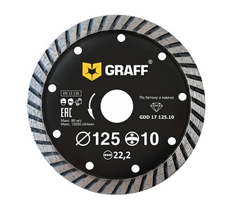

Каким диском резать плитку
Оснастка для инструмента подбирается под определенный материал. Для резки кафеля подходят несколько разновидностей дисков.
Круги из камня
Режущий элемент значительной толщины. За счет этого пропил получается широким, количество пыли при работе увеличивается. Основной недостаток — быстрый износ расходника. Причем если на нем при работе появляются сколы или другие дефекты, круг немедленно меняют. Иначе он может разрушиться, повредив обрабатываемую деталь и причинив вред работающему с ним человеку. Каменные диски самые дешевые.
Стальные круги
Тонкая оснастка с разной обработкой. Для твердых материалов выбирают сталь с алмазным напылением. Такое режущее приспособление легко справляется с задачей, долгое время не стачивается. Для резки применяют три разновидности дисков из стали.
- Сухорезы сегментированные. Радиальные вырезы делят круг на сегменты, что способствует охлаждению стали в процессе работы. Поэтому рабочий цикл составляет минуту, после чего требуется остывание на холостом ходу. Сегментированная оснастка может резать облицовку без подачи воды. Недостаток: невысокое качество отреза, множество сколов.
- Сплошные круги. Отличаются отсутствием терморазгрузочных сегментов, поэтому для их охлаждения требуется постоянная подача воды на обрабатываемый участок. В этом случае резка проходит непрерывно. Без охлаждения работать можно только 10-15 секунд, после чего 20-30 секунд холостого хода. Линия отреза максимально качественная, сколов нет или очень мало.
- Комбинированные элементы. Используются для мокрого и сухого распила. Срок непрерывной работы длиннее, чем у сплошного, но короче, чем у сегментированного диска. Качество реза лучше, чем у сегментного, но хуже, чем у сплошного. Недостаток: быстро забиваются пылью. Очистить их сложнее, чем аналоги: для этого нужно разрезать силикатный кирпич.
Критерии выбора
При выборе, каким кругом из стали резать болгаркой керамическую плитку, учитывают три важных момента.
- Толщина оснастки не больше 2 мм, а лучше порядка 1 мм. Это даст ровный рез без дефектов.
- Указанная на круге частота вращения совпадает с частотой вращения инструмента.
- Высота алмазного напыления больше, чем толщина облицовки.
