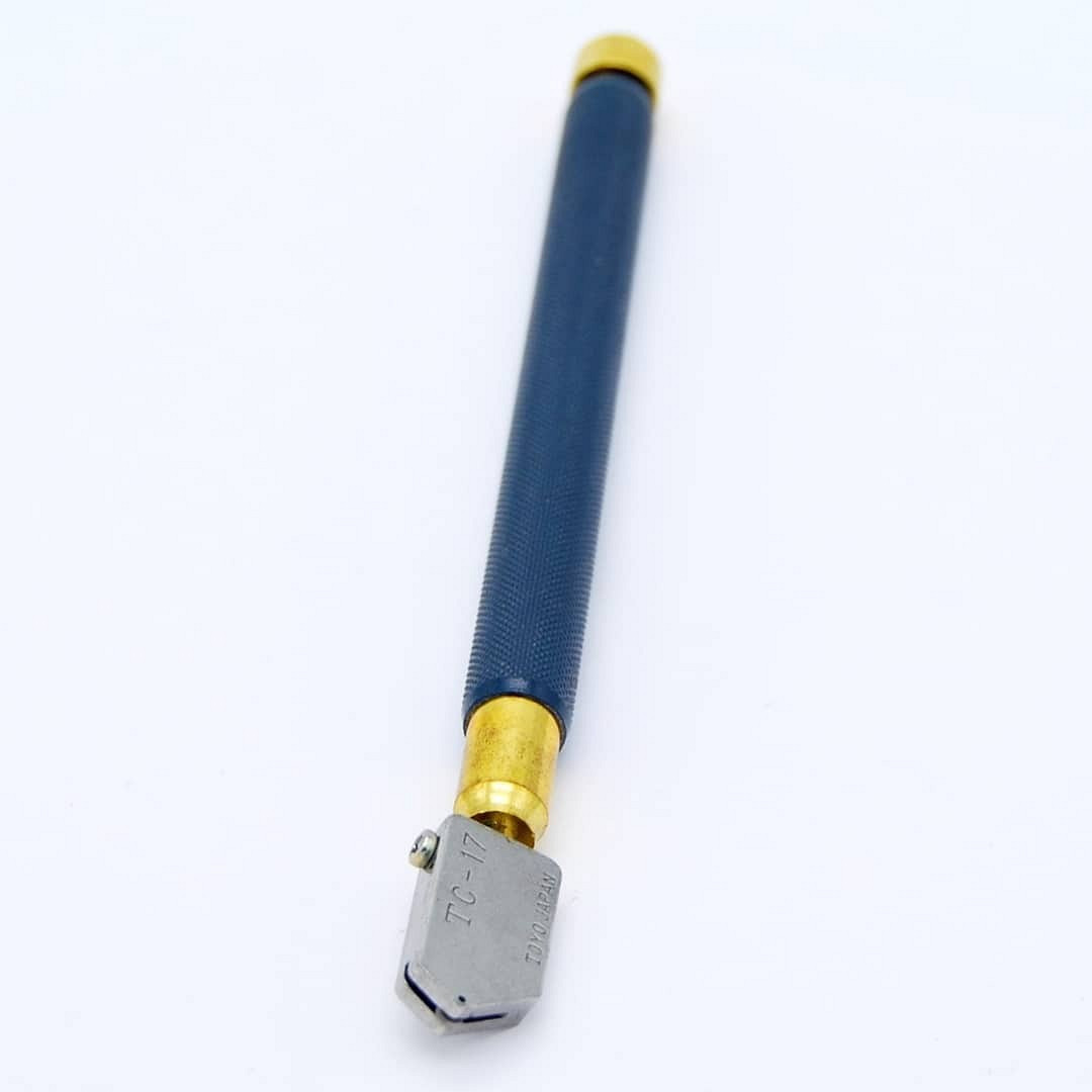

Масляный
Разновидность роликового инструмента с улучшенными характеристиками. Дополнительно оснащен небольшой емкостью, из которой на ролик подается смазка. Она уменьшает трение, что увеличивает ресурс до 5 000 м и дает возможность резать пластины толщиной до 20 мм. Затупившийся ролик можно наточить либо заменить.

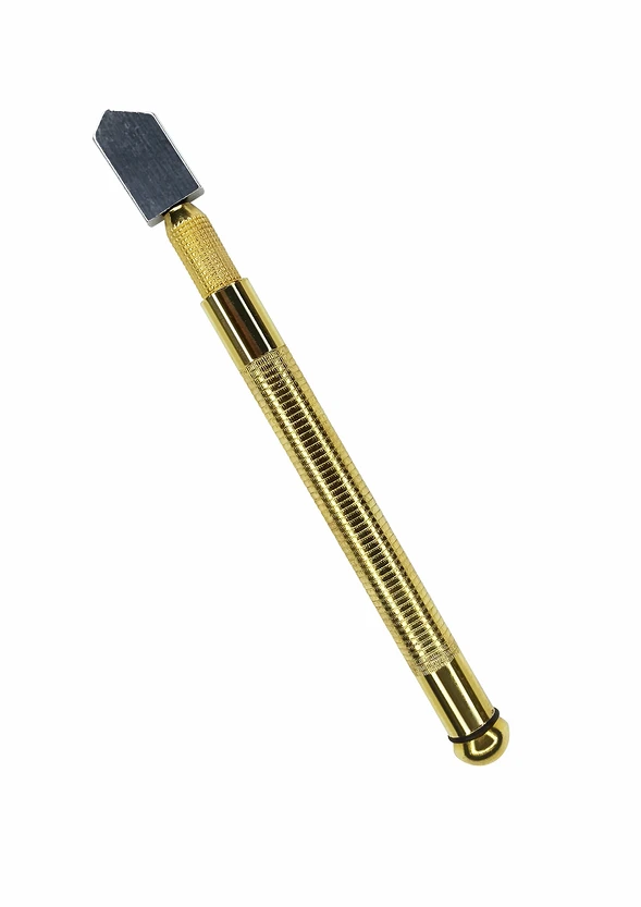

Алмазный
Ее режущий элемент — мелкий алмаз специальной огранки. Он может быть искусственным или натуральным. От этого зависят характеристики инструмента. Настоящий камень режет листы 10 мм толщиной, искусственный — 5 мм. Средний ресурс обеих разновидностей — 10 000 м. Приспособления с искусственным алмазом намного дешевле. Камень зафиксирован в оправе, которая крепится к ручке. Режут одной из граней алмаза, со временем она тупится. После того как она полностью затупится, оправу раскручивают и разворачивают камень другой гранью. Для вырезания криволинейных линий используют инструменты с вращающейся оправой.

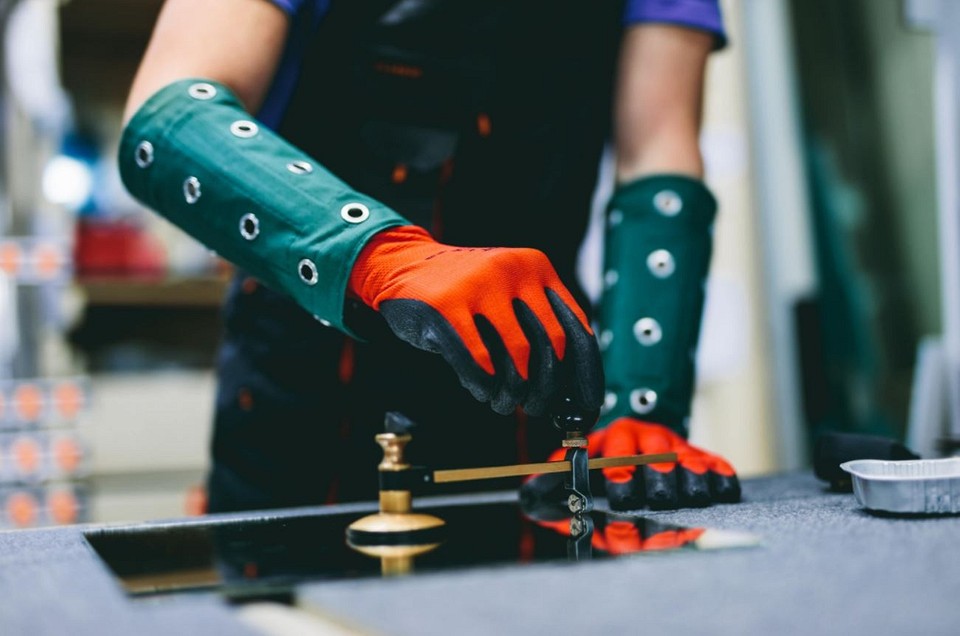

Режем стеклорезом-циркулем
Инструмент — разновидность масляного приспособления. Поэтому правила работы с ним аналогичны. Разница в том, что вырезают круглое отверстие. Делают это так.
- Наметьте центр отверстия.
- Поставьте в него присоску.
- Установите на мерной шкале линейки-направителя нужный размер.
- Равномерно нажимая на ролик проведите желобок.
- Обстучите линию разреза.
- Аккуратно выньте середину вырезанного отверстия.
- Отшлифуйте края.
